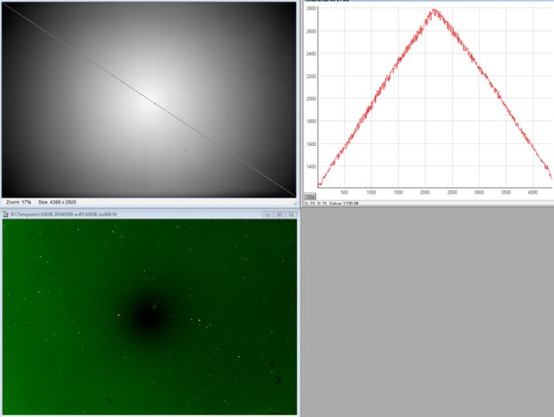

Sitter här och analyserar kalibrering med flat field bilder.
Vid full bländare på optiken, Pentax 500mm f/4.5 blir vinjeteringen kraftig och bra för att testa hur bra flat field kalibreringen blir.
Första bilden här visar hur det blir, i mitten blir det ett "hål" av mörker eftersom flatfield bilden överkompenserar. Flatfield bilden har jag gjort ett linjediagram på diagonalen och som visar närmast en trekant över signalstyrkan. Så borde det inte bli enligt den enkla raytrace jag gjort, snarare en avrundad topp. Och analyserar jag "light" bilden så ser jag att flatbilden (mellan stjärnorna) beter sig mer normalt med den rundade toppen den borde ha.
Flat problem org.jpg (38.31 KiB) Viewed 15006 times

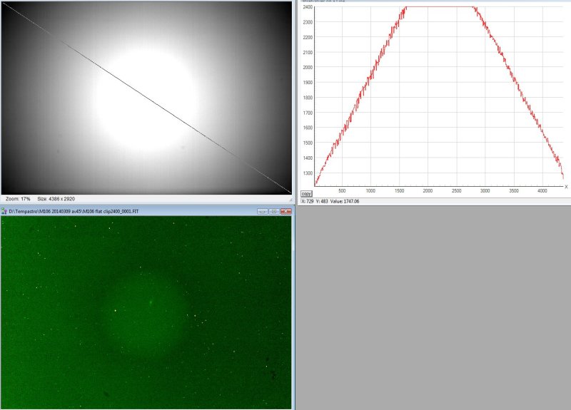

För att se att jag tänker rätt har jag gjort en brysk modifiering av flatfield bilden, helt enkelt klippt toppen vid värde 2400AD. Nu blir resultatet mycket bättre frånsett den ring som blir av min bryska metod.
Flat problem flat clip.jpg (45.66 KiB) Viewed 15006 times
Att det blir så borde ju rimligen bero på att jag belyser optken/sensorn på ett felaktigt sätt. Har dels använt en pappskiva över optiken med dagsljus och ett andra betydligt bättre alternativ där jag använder LCD monitorn som jag kan ställa färgerna indivuellt på. Alla alternativ jag provat har gett detta spetsiga linjediagram på flatfield bilderna
Att det skulle bero på att sensorn är olinjär borde man kunna bortse från då sensorerna normalt komprimerar höga signalnivåer, alltså motsatt fel mot vad jag har här.
Bländar jag ner finns felet fortfarande men då betydligt mindre och ej störande.
Kameran är en Canon 5D och kanske inte så vanlig i dessa sammanhang. Men har ju svårt att tänka mig den skulle ha några speciella egenskaper som skulle ge detta fenomen. RAW bilder naturligtvis. Testat med några olika iso tal. Sökaren är också förtäckt så inget ljus komer in den vägen.
Någon som fått sådana här fenomen vid flatfield kalibrering?

I eliminerande anda:
Har du i Bias justerat på både bild och flat? (bias eller dark subraherat)
Om man bias-justerar en flat, och glömmer bias-justera bilden, då får man en försänkning i mitten när man applicerar flaten. Liknande _kan_ uppträda om man jobbar med olinjär stretch, är RAW ett helt linjärt format här?
Kommer bara på dessa två möjliga förklaringar för stunden, inte säkert det är någon av dom.

Tjena! Vart hamnar "toppen" i histogrammet för din flat? Jag hade liknande problem tidigare med min 50D och det var pga att mina flats var för ljusa, pröva experimentera med kortare el längre exponeringatider för att hitta din sweetspot

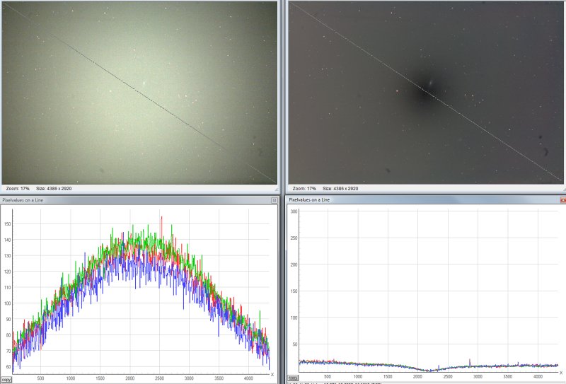

Här finns en bild till som visar hur det beter sig.
Flat problem raw and flat.jpg (59.4 KiB) Viewed 14921 times
Till vänster syns raw bilden med nedtill ett linjediagram. Här syns tydligt att det inte är en "spets" på flatfielden.
Till höger syns den kalibrerade bilden och hur "gropen" ser ut i linjediagrammet.
Jonas, där sa du något. Jag har hela tiden tänkt mig att CMOS sensorn beter sig som en CCD och olinjäriteten alltid uppstår vid högre signaler. Men kanske det även är problem i det nedre signalintervallet. Som jag gjort kalibreringen nu och lagt flatfields bilderna på ca 50% av max signalen, 2000ADU blir nog bra om man vill ha de ljusstarkare signalerna rätt, dvs stjärnorna eller planeter. Men deepsky ligger ju i den undre nivån, i det här fallet runt 100ADU.
Drar mig också till minnes att när jag gjorde mina första flats utan att använda LCD monitorn fick jag väldigt olika styrka på de olika kanalerna där den röda var starkast, och det var också så att den röda hade kraftigast fel ungefär som bilderna jag visat här.

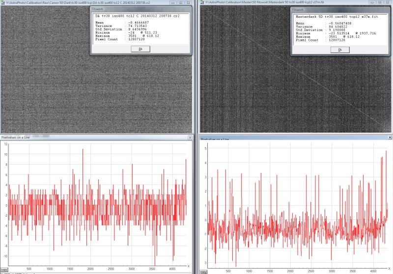

Jag har också noterat att mina darks har negativa värden i raw filen. Är antagligen exponeringstid och valt isotal som gör att kameran gör dessa justeringar för att kunna leverera maximal dynamik, har läst att Canon gör så för att inte försämra det dynamiska området, fast negativa värden verkar ju skumt. Kan verkligen rawfilen kan innehålla negativa värden, knappast. Tyvärr alltid så att man aldrig vet exakt vad bildbehandlingen gör med filerna från en DSLR kamera, DSS som är mycket bekvämt att använda har man ju nära noll koll på vad som händer internt, speciellt den viktiga konverteringen från RAW som sker med en insticksmodul.
Hursomhelst borde även light bilderna få denna offset så de tar ut varandra, men för flats korrigeringen skall bli riktig måste nivån stämma för att det skall bli riktigt som det påpekades.
Se bilden nedan, till vänster en subdark på 30 sekunder vid iso400 och +12 grader celsisus och till höger motsvarande masterdark där 37st medelvärdesbildats. Medelvärdet för båda är ca -0.5ADU.
Flat problem raw and master darks.jpg (123.82 KiB) Viewed 14917 times

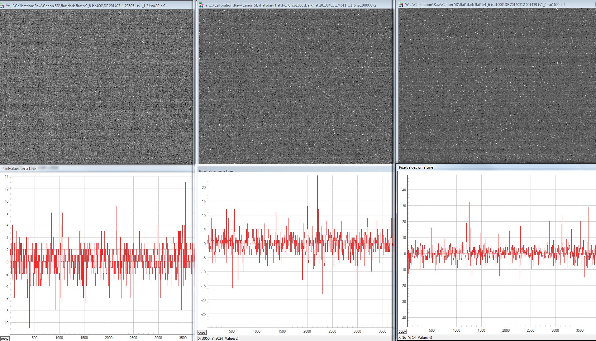

Re: Flat field problem
Hej Magnus!
Jag har redan darkflats som är under 1 sekund som jag tog fram och tittade på.
Så här ser de ut:
Flat problem raw and iso 400_1000_1600 tv0.2sec darks.jpg (588.32 KiB) Viewed 14870 times
De är 1/8 sec iso400, 1/6 sec iso1000 och 1/6 sec iso1600.

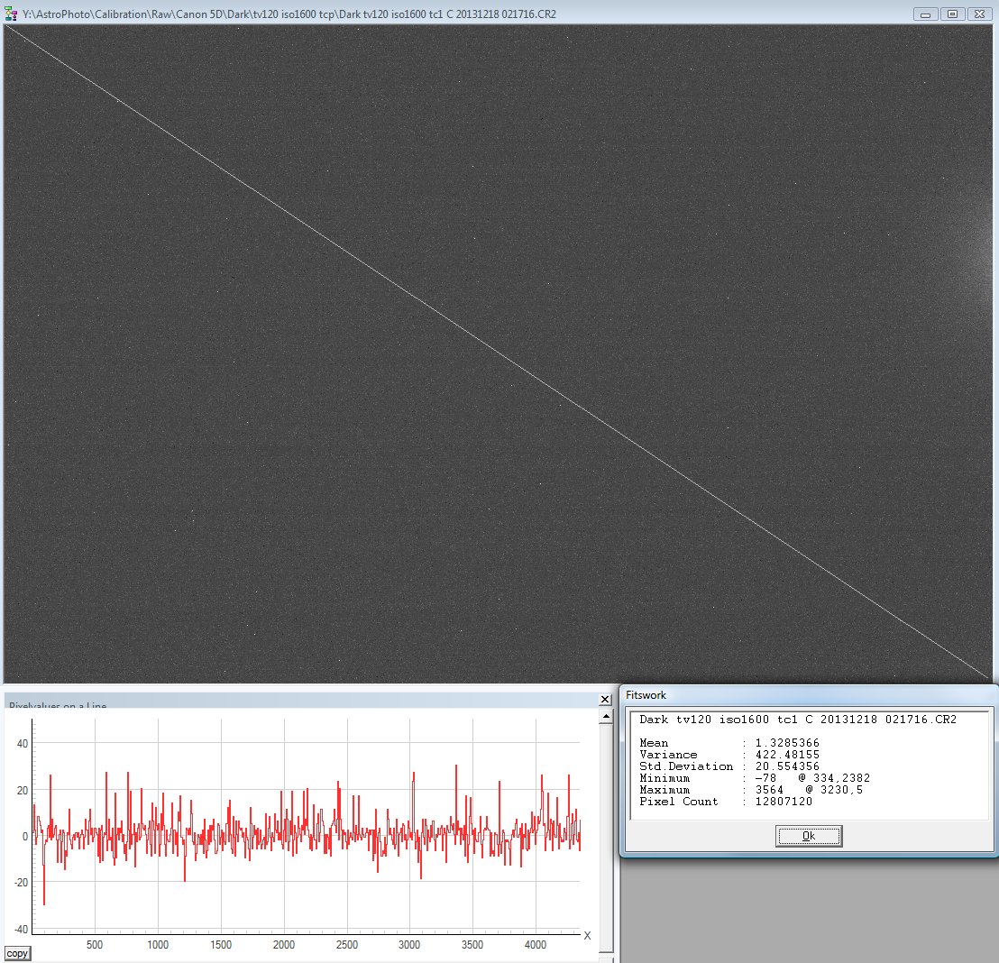

Man ser att samtliga är centrerade runt 0 ADU. OBS att Y-axeln är i olika skala och lite förskjuten relativt varandra. Inget värde borde vara under noll, verkar som om programmet redan dragit bort en offset som är satt till medelvärdet i bilden. Har skrivit till Jens som är utvecklaren av Fitswork, tyvärr har han slutat både med sitt uvecklande av programmet och sitt astronomi intresse. Nu tror jag inte problemet kanske ligger där utan mer i DCRAW som Fitswork tar hjälp av för att läsa råfiler. Deep Sky Stacker ger ju samma resultat och det använder också DCRAW för att ladda DSLR raw files. OBS att detta är bara problem man ser vid extrema vinjetteringar. Dessutom är Canon 5D (Mark 1) lite speciell.
Väldigt märkligt att det blir så här, varför är medelvärdet centrerat runt 0 i signalnivå när det bara är en raw fil som öppnats och inget annat gjorts? Hade det varit en konstant som dragits bort borde det bli lite olika offset och då hade det ju varit enkelt att lägga tillbaks den. Gjorde ett test till och analyserade en 120 sekunders dark som definivt har en ganska hög mörkerström. Samma resultat, se nedan. Inte bara linjediagrammet visar att medelvärdet är nära noll utan även imagedata. Börjar nu verkligen misstänka att DCRAW gör något galet just när det är en Canon 5D. Om jag däremot analyserar en lightframes så går i varje fall inte signalen ner till noller eller blir negativ så då.
Flat problem raw and iso1600 tv120sec darks.jpg (235.06 KiB) Viewed 14870 times
Jag har ju också en Canon 350D och inte noterat något liknande kalibreringsproblem, har o andra sidan inte haft på en optik som vinjetterat så kraftigt. När jag tittar på raw filerna från den så ser de väldigt lika ut som från Canon 5D.
Det var lättare när jag gjorde bildarbetningen i matlab, då visste jag exakt vad som skedde, men det var svårt att göra det så användlarvänligt som dagens program, dessutom vet jag inte hur man läser ut en *.cr2 fil. Verkar ju vara komprimerade/reducerade eftersom filstorleken blir olika.
Tack för tipset, nu fick jag lite mer till att formulera min fråga till programutvecklaren.
Tror vi gör en paus här tills jag får ett svar på exakt vad programmet gör, om inte Jens vet det får jag försöka få tag i utvecklaren till DCRAW. Men jag skall göra nya flats i varje fall på en lägre signalnivå, det ger i varje fall mig mer information om vad som händer.

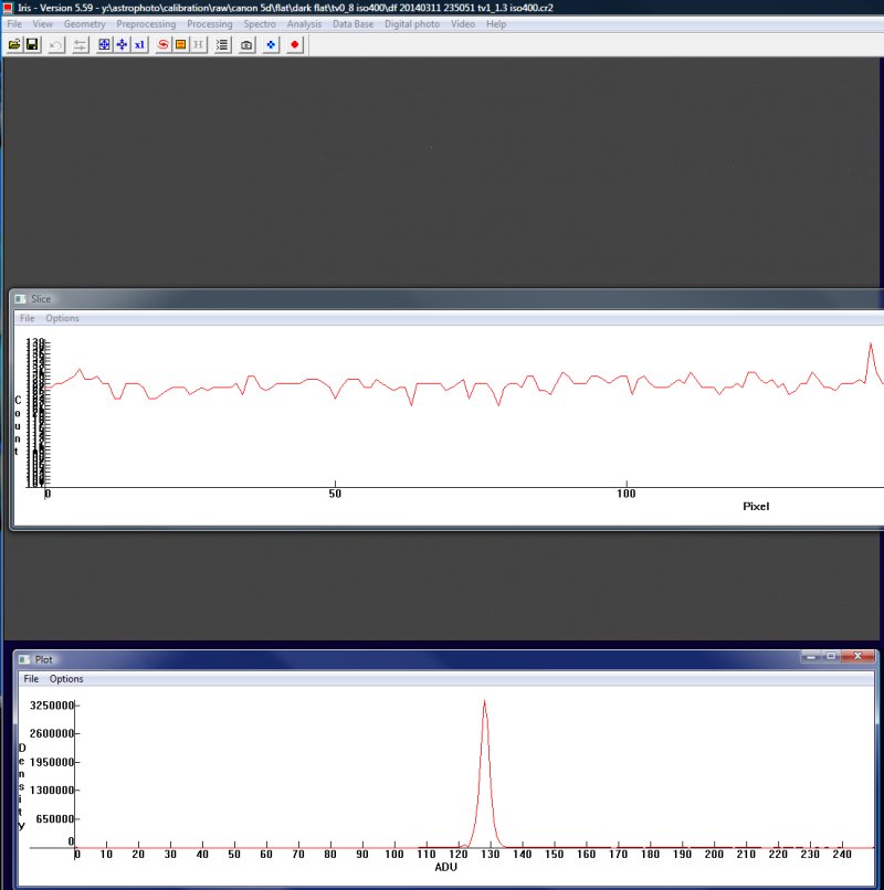

Här är yterliggare lite analys av raw bilderna, har denna gång startat upp klassikern IRIS, där har man bra kontroll på vad som görs. Se hur histogram och linjediagram ser ut här, bilden är exponerad ca 0.1 sekund och iso400. En flatdarks.
Flat problem Iris dark 0_1 sec.jpg (57.39 KiB) Viewed 14842 times
Här ser allt riktigt ut, nivån eller platån ligger runt 125 ADU vilket är där den bör vara. Men även IRIS använder DCRAW. Alltså inget fel i DCRAW, troligen mer hur de andra programmen ställer in parametrarna när de kommunicerar med DCRAW.

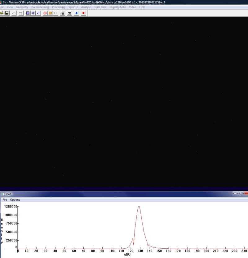

Här är ytterliggare en dark bild, 120 sekund och iso1600:
Flat problem Iris dark 120sev iso1600.jpg (39.17 KiB) Viewed 14842 times
Hade ju förväntat mig att histogrammet flyttat sig mer till höger, breddningen har dock ökat. Kanske blivit något fel här så skall ta om bilden senare. Eller så är det något som jag helt missat hur Canons cr2 filer är uppbyggda.

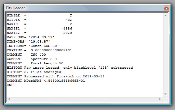

Nu föll ännu en bit på plats för att förstå vad som händer i bildbearbetningen.
Fick svar från programutvecklaren Jens att det är så enkelt att bara läsa i fits headern, där står att det subtraherats en konstant på 128 ADU.
-128 - -128=0
Flat problem fits info.jpg (35.92 KiB) Viewed 14775 times
Med andra ord inget som påverkar då både subbilderna och darks osv har denna konstant subtraherad. Ungefär som att dra bort biasen, bara lite förvirrande.
