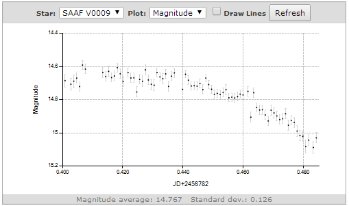

SAAF V0009, kanske kan vara nån form av förmörkelsevariabel.
SAAF V0009.png (10.7 KiB) Viewed 8216 times

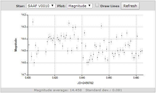

SAAF V0010, lite fladdrig pga. låg SNR. Kanske en Delta Scuti (långskott...)

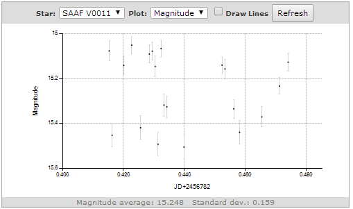

SAAF V0011, ännu mer fladdrig pga. låg SNR. Här behövs mer data med längre exp-tid.

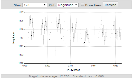

Här är kurvan för en av jämförelsestjärnorna, den verkar ganska stadig.
