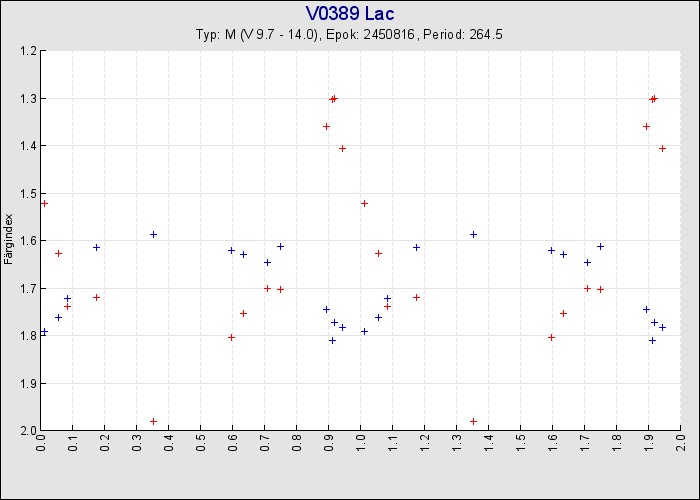

Här är ett par första exempel på färgindexdiagram med V0718 Tau som exempel. Blå punkter är B-V och röda punkter är V-R.
Hans, hur tycker du skalan på y-axeln bör vara? Omvänd som för magnitudskalan eller rättvänd?

Testade helt slumpvis med BI Lyr. Jisses vad snyggt det blev!
Edit 3:
Har nu gått igenom de flesta av de 50 bortglömda mirorna. Som väntat är (V-R) mycket fasberoende, med lägst värde kring fas noll (dvs vid ljusmaximum). Hur (B-V) beter sig växlar från stjärna till stjärna. Ett intressant exempel är V389 Lac, se nedan, där de två indexen tycks ligga ungefär i antifas med varandra!
Det känns som att vi här rör oss på mark som till stor del är otrampad, vilket förstås är utomordentligt spännande. Finns det några gemensamma drag (spektrum/periodlängd/periodvariationer/puckelförekomst) hos de miror som uppvisar ett speciellt beteende vad gäller variationerna hos (V-R) och/eller (B-V)? Här finns mycket att undersöka som kanske inte bara berör de individuella mirorna utan miror i allmänhet.

V389 Lac. Färgindexdiagram. SVO.
V389 Lac.png (13.99 KiB) Viewed 4106 times
