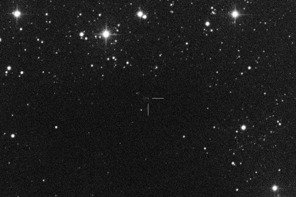

Hej, kul med utmaningar! Moln på hemmaplan, men i Arizona var det bättre :D
Jag tog en 5-minuters exponering med iT21, Planewave 17" CDK. Det syns inte mycket, men den kan skönjas. Här kan bilden laddas ner: https://skydrive.live.com/embed?cid=1DD ... P5JGlLkTTs
Jag är på resande fot och har inte haft tid att göra om till .jpg eller mäta magnituder, så det är fritt fram att försöka! Blir vädret bättre skall jag försöka på mig en stackad serie med eget teleskop, men då bör det nog vara nymåne.

Här är bilden stretchad, spegelvänd och beskuren för att stämma in på H-Gs bilder
Calibrated-T21-tompa-v0733 Cep-20140108-184117-V-BIN1-W-300-001-3PR.jpg (375.53 KiB) Viewed 4624 times

Nej, allvarligt talat så är det förstås omöjligt att med amatörinstrument tävla mot bilder tagna med den bästa moderna professionella utrustningen just när det gäller att komma riktigt långt ner i magnituderna. Men både HG:s bilder och Tomas W:s nya bild visar ju verkligen att Perssons stjärna kan fångas på foto även med amatörutrustning, trots att den är så ljussvag.
Edit 1:
Och jag måste erkänna att jag blir mer och mer imponerad av HG:s bilder ju mer jag tittar på dem. De är tagna med 10-tums Newton och web-kamera och visar inte bara stjärnan utan även nebulosan hur fint som helst!

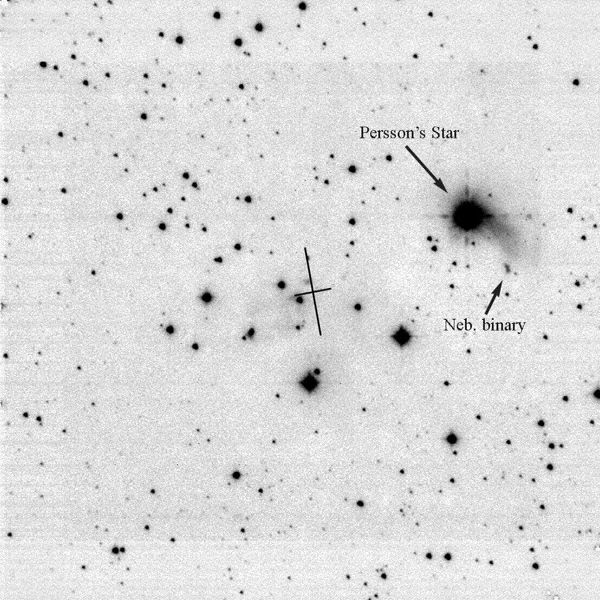

Bilden nedan ”shows the K-band image from the UH 88 inch telescope, centered near the IRAS 22517+6215 source. V733 Cep is the very bright (saturated) star to the northwest, and it is associated with a reflection nebula rather different from the one seen in the optical (Fig. 4).”
m v h
V733 Cep. Reipurth et.al.
V733 Cep.png (438.01 KiB) Viewed 4612 times

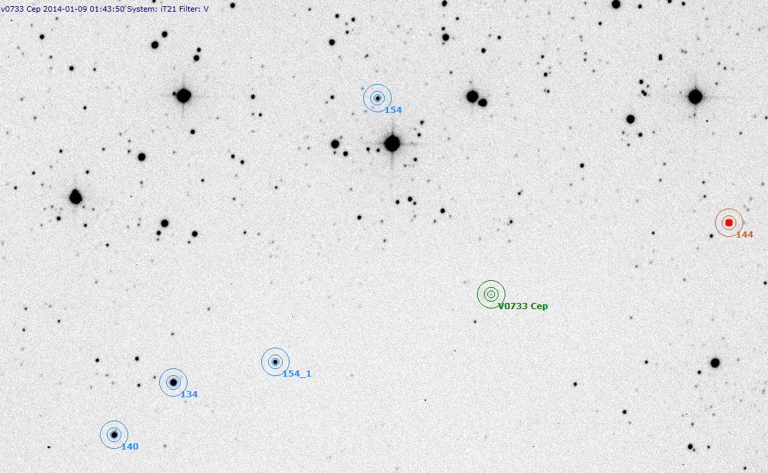

Här är Tomas bild uppladdad i VPHOT och mätt med jämförstjärnor från UCAC4-katalogen då sekvens saknades hos AAVSO. V-magnitud: 18.377, Err: 0.144. Tomas, jag har delat ut sekvensen till dig.
Re: Jubileumsutmaning: Perssons stjärna och nebulosa

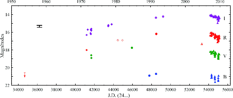

Suveränt! Den magnituden stämmer mycket bra med vad man kan förvänta sig enligt ljuskurvan nedan.
m v h
V733 Cep. Peneva et.al.
V733 Cep ljuskurva.png (13.81 KiB) Viewed 4603 times
