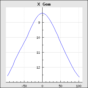

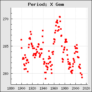

Nedan kan man se medelljuskurvan för X Gem samt hur periodlängden har varierat under årens lopp. Båda diagrammen enligt Thomas Karlssons banbrytande arbete om mirornas ljuskurvor och periodlängder.
m v h
X Gem. Medelljuskurva. T. Karlsson.
X Gem medelljuskurva.png (3.42 KiB) Viewed 4207 times
X Gem. Periodvariationer. T. Karlsson.
X Gem periodvariationer.png (3.88 KiB) Viewed 4207 times
