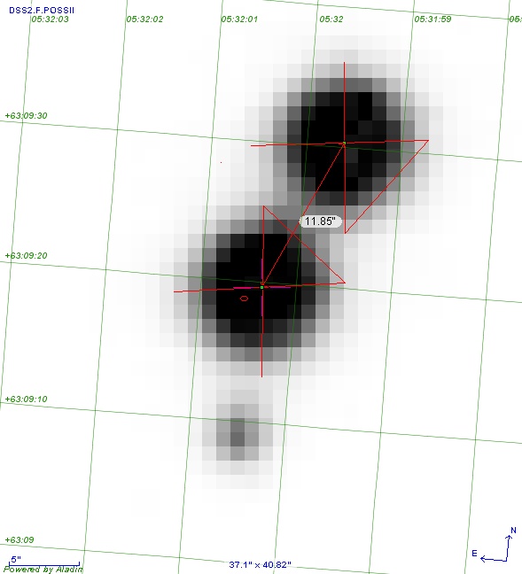

Sitter här och pillar lite med VizieR, testar att mäta separationer (och förhoppningsvis snart också pos.vinklar) hos dubbelstjärnor. I exemplet (bifogad bild) så har jag mätt upp separationen hos STI 567 till 11.85" vilket stämmer ganska så bra. Det verkar ju dock som om det samtidigt skall rassla till och så skall man få pos.vinkeln också, men den hittar jag ingenstans. Misstänker kanske det är en liten ruta någonstans som skall klickas i eller så, men kör fast. Har någon experimenterat med detta innan? (Bilden tagen med Palomars 48" teleskop för övrigt)

Om jag inte ser fel är det en bild från Aladin, som kan anropas från VizieR. Jag tror du bara håller musen över linjen du dragit så kommer det en rad med uppgift om postionsvinkel med mera under bilden.

Tror det stämmer - bilden hämtas från Aladin. Satt och macklade med det en stund igår - sedan fungerade det. Man skulle klicka, hålla nere muskmappen, och sedan dra till den punkt man ville mäta till och först där släppa knappen. Där finns ju en stor mängd dubblar som inte mätts på över hundra år, så detta kan ju vara en sysselsättning regniga kvällar. Lite som "Galaxy Zoo" ur den synunkten. Fantastiskt vilka verktyg vi har tillgång till egentligen!

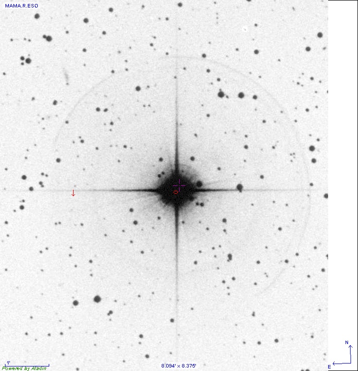

... och helt lätt var det ju naturligtvis inte. Man märker ju ganska snabbt att där finns begränsningar i denna möjlighet.

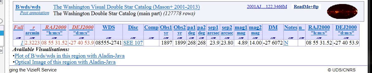

Här är exempelvis några klipp från SEE 107 i Pyxis, senast godkända uppmätning 1899 och dessförinnan 1897. Båda årtal var pos.vinkeln 268º men 1899 hade separationen minskat något, från 23.9" till 23.8"
Då blir ju knivigheten att avgöra; vilken är B-komponenten? Där finns ju några att välja bland. Endast A-komponenten är märkt med en liten röd ring.
Det där lilla suddiga utdragna strax nordost om A borde väl vara någon avlägsen galax.
