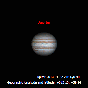

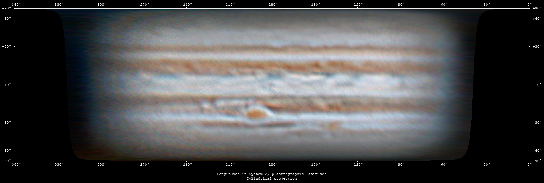

Martin har de senaste dagarna visat att han verkligen kan hantera Winjupos. Jag plockade ut några stillbilder utav de drygt 120 som ingår i min Jupiter-animation från i januari i år. Skärpan i bilderna kunde ha varit bättre men de har fördelen att det finns en kontinuitet som sträcker sig över mer än 3 timmar. Så de var bra lämpade för att göra cylindriska projektionstester med.
Här är resultatet av mappning och stitchning av 5 av bilderna jämt fördelade över de 3 timmarna.
Martin har sedan mappat tillbaka bilden och skapat en hel rotation av Jupiter. De delar som saknas är lämnade vita.
Den blir ganska tung i originalstorlek så här kommer en nerskalad version.
Efter dessa positiva resultat är det bara att njuta av julen och köra igång efter nyår.

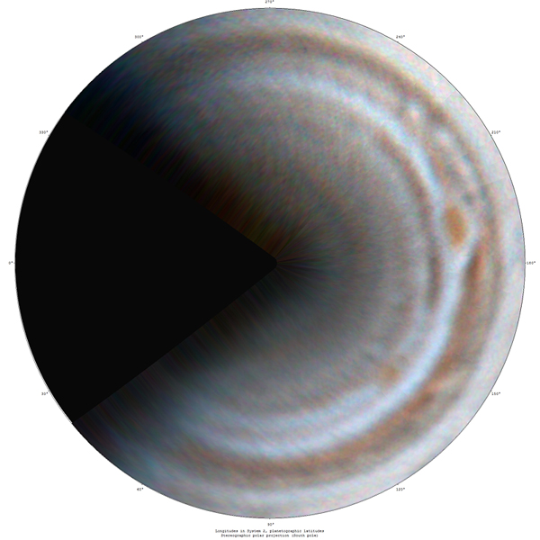

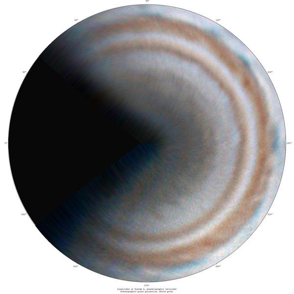

Re: Nytt Jupiterprojekt
Jag har precis fått 2 till testbilder framtagna av Martin från samma grundmaterial som tidigare och som visar projektionerna från polerna.
Sydpolen
Sydpolen
Nordpolen
Nordpolen
