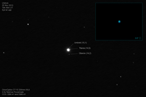

Objekt: Uranus med 3 månar
Teleskop: OO-CT 250 f/4,8
Kamera: DBK41AF02
Kommentar: Den 25 november var jag otroligt produktiv och fotograferade Venus, Himalaia, Jupiter, Lovejoy, Månen, Uranus och Neptunus.
Förhållandena kändes fantastiska med ovanligt låg turbulens men de här bilderna på Uranus var extremt knepiga att behandla fram, kanske på grund av diset. Det har nästan tagit 2 veckor.
Jag fotograferade med monokameran och rödfilter direkt i primärfokus för att få fram månarna som är uppifrån och ner, Umbriel (mag. 15), Titania (mag. 14) och Oberon (mag 14,2).
Sedan ser det ut som någonting alldeles inpå planeten på vänster sida men kan inte identifiera det med mitt planetarieprogram. Troligtvis är det bara en optisk reflex i kameran.
Uranus planetskiva är på 3,6" men är enormt överexponerad på denna bild.
Detaljbilden till höger är fotograferad kl. 20:28 med färgkameran och en 2,5x Barlow där jag har tagit lite drygt 500 bilder exponerade 0,5 sek. Jag har kombinerat dessa med luminansinformation från monokameran vilket har fått fram lite ytdetaljer.
Om de är riktiga eller skärpeartefakter kan jag inte säga men jag låter de vara med.
Jag har lagt med en cirkel nere till höger som visar planetens riktiga storlek så det är inte mycket överstrålning på denna bild.
Båda bilderna har interpolerats upp 300% vid stackningen för sub-pixel återgivning.
Syd är uppåt och tiderna är angivna i UT.

Hej Peter!
Vad spännande att du kan få bild på Uranus och inte bara en utan 3 månar med ditt telekop o kamera. Vad jag förstått från de artiklar jag läst får man bäst resultat med ett Newton och en bra barlow. Annars tänker man kanske att schmidt-cassegrain vore mer lämpliga med sina höga f/tal på 10 eller mer och därmed långa brännvidder. Men det är den bättre kontrasten som ger Newtonen fördel. Kameran du använt, är den bara för planetfoto/film eller kan du använda den till autoguidning också?

i normala fall är det inte så svårt att få med Uranus ljusstarkaste månar om de inte ligger för nära planeten. Jag vet inte varför det var så svårt att få fram bilderna den här gången. Men eftersom jag hade lagt ner 1,5 timmar på att fotografera Uranus ville jag få fram ett resultat och inte ge upp.

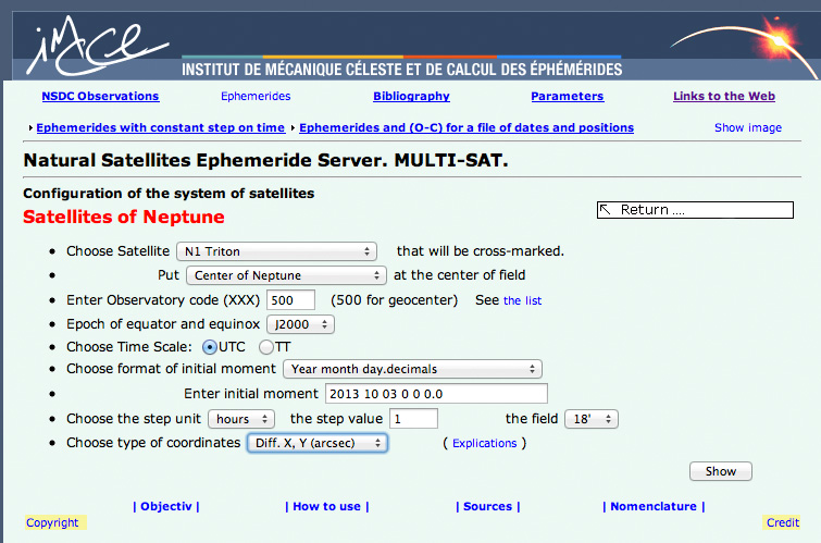

Känner någon till en tillämpning som kan återge numeriska värden men också generera en grafisk representation av en planet och dess månar vid en angiven tidpunkt?
Och så en fråga till Hans Bengtsson:
Du hänvisade tidigare till den här länken http://www.imcce.fr/hosted_sites/saimir ... ima8he.htm .
I "Choose type of coordinates" skulle jag vilja välja "Diff. S(arcsec), Position angle (degrees)".
Det ska vara det 3:e alternativet men jag får bara upp "Diff. X, Y (arcsec)" och "Tang. X, Y (arcsec)" i rullningslisten.
Jag antar att det är för att jag har ställt in någonting felaktigt för när jag trycker på "Show" får jag upp ett felmeddelande "Internal Server Error".
Jag har tagit en skärmdump av mina inställningar och hoppas du kan tala om för mig var felet är.
När det fungerar, ritar den också upp en grafik, det som jag efterfrågar här ovan?
Tack på förhand,

Välj denna sida:
http://www.imcce.fr/hosted_sites/saimir ... req8he.htm
Satellite N1 Triton
Relative to Center of Neptune
Theory version INPOP10
Observatory Code 050 (=Stockholm)
… Equinox ICRF
Time Scale UTC
Initial moment Year month day.decimals
Initial moment 2013 10 04.0 (dvs obs-dygnet med decimaler, tänk på mellanslagen!)
Step unit Day
Step value 1
Number of steps 4
Output data Diff. S(arcsec), Position angle (degrees)
Tryck: Calculate
Du får då upp:
Planet: Neptune (INPOP10)
Satellite: N1 Triton (Jacobson et al. (2009) AJ, v.137, p.4322..)
Relative to the planet Neptune
Observatory N: 050 - Stockholm (before 1931)
Timescale: UTC
Mean equator and equinox of J2000.
Coordinates astrometric differential
Year Month Day S (") Pos.angle (º)
2013 10 4.000000 11.734523 310.800678
2013 10 5.000000 15.602763 20.983865
2013 10 6.000000 15.602031 66.001204
2013 10 7.000000 11.725019 136.128322
Man kan också få upp grafik på hur månarna ligger i förhållande till planeten, osv. Det är absolut så att man i början får försöka några gånger innan man riktigt får kläm på hur man kan skriva för att slippa felmeddelande. Men resultaten är väldigt exakta och bra! Och när man använt programmet några gånger så är det inga problem.

Hej Hans och stort tack, nu fungerade det och värdena överenstämmde väldigt bra med JPL Horizons när jag testade positionen för Uranus måne Oberon.
Vid tillfälle skulle jag uppskatta om du kunde ge en liten guide till hur man grafiskt representerar exempelvis Uranus med de 5 ljusstarkaste månarna för det skulle vara väldigt användbart för en snabb identifiering.

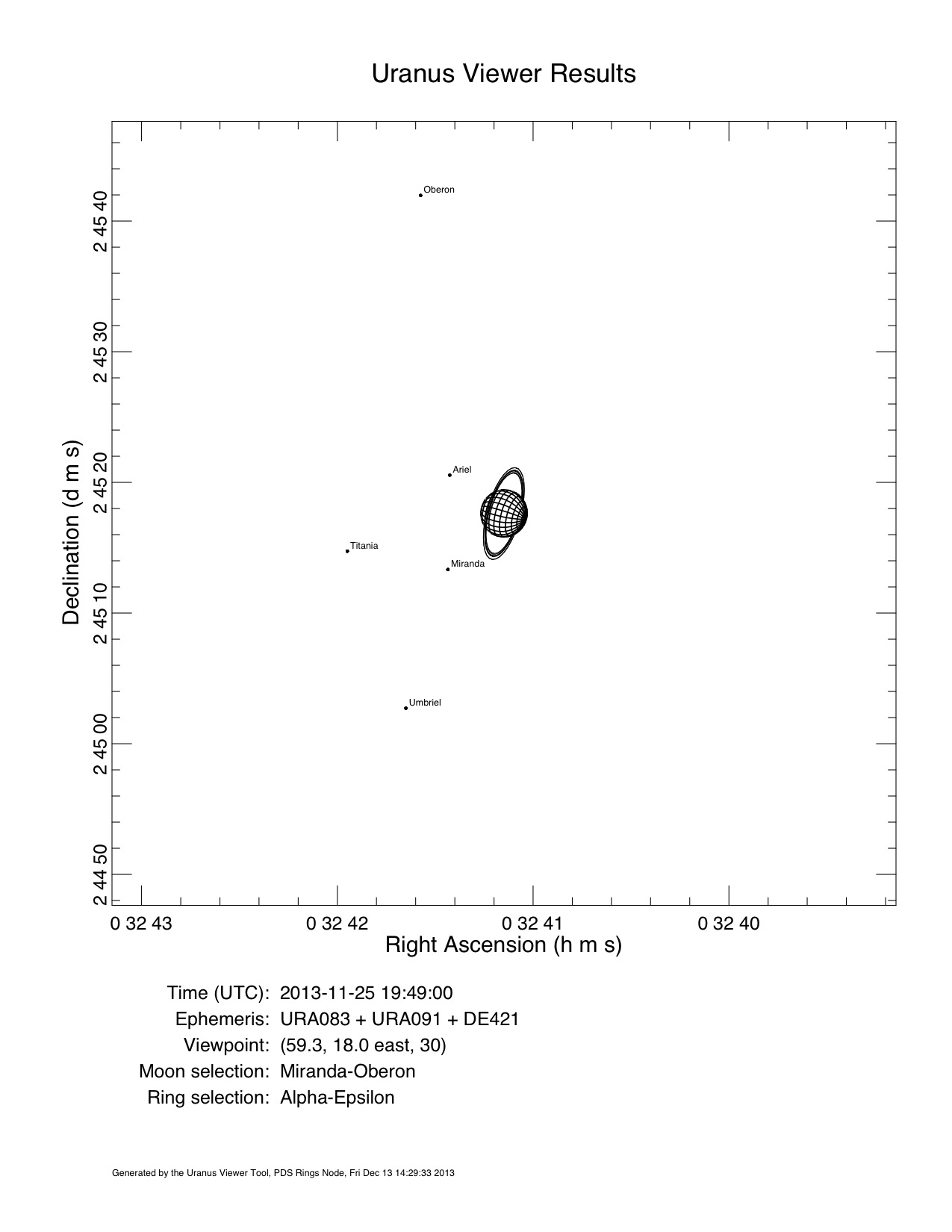

Jag får inte heller grafiken att fungera som den ska på den sidan, det gick bra för några veckor sedan men inte nu.
Nåväl, vad gäller Uranus så finns här en sida som verkar bra. Har inte kollat så data och bilder stämmer, men det tror jag väl att de gör.
http://pds-rings.seti.org/tools/viewer2_ura.html
Nedan visas Uranus och de fem klassiska månarna (samt ringar) från Stockholm när du tog dina bilder, dvs 25 november 2013, 19:49 UT. Norr är uppåt på denna skiss, söder är ju uppåt på din bild.

Det är inte bara Uranus som kan illustreras med Planet Viewer utan även de övriga månförsedda planeterna: Mars, Jupiter, Saturnus och Neptunus. Gå gärna in och titta här:

tack igen, det här var ett jättebra verktyg och precis det som jag efterlyste :good:
Det här ger en snabb identifiering av månarna när man jämför med fotografier.
Jag testade även "Uranus Ephemeris Generator" http://pds-rings.seti.org/tools/ephem2_ura.html men tyvärr återger den inte de värden som jag är ute efter nämligen magnitud, och avstånd från planeten uttryckt i separation och vinkel.
Den informationen går ju bra att hämta från din andra länk http://www.imcce.fr/hosted_sites/saimir ... req8he.htm men där kan man bara välja en måne i taget. Det skulle ha varit praktiskt om alla dessa uppgifter var åtkomliga enkelt på en och samma sajt men jag är mycket tacksam för länkarna som ger den precision som mitt planetarieprogram saknar för dessa lite mindre och avlägsna objekt.
