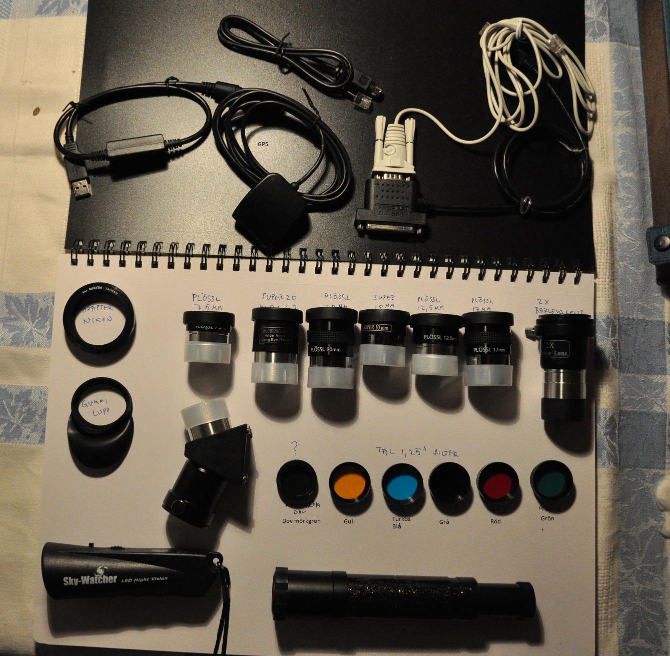

Skywatcher tillbehör.jpg (651.36 KiB) Viewed 11054 times
Hej.
Jag är ny medlem i denna eminenta klubb.
Och jag tänkte börja min första post med att berätta att jag nyligen har infriat en gammal dröm och skaffat mig ett teleskop, nämligen detta - http://www.rymdbutiken.com/product.html ... gory_id=21 .
Jag köpte till en hel del tillbehör, se bild.
Och jag har nu varit ute 2 gånger och satt upp teleskopet och kollat och bytt okular, filter och annat...
Det tog ett jäkla tag innan jag fattade hur man flyttar teleskopet från en punkt till en annan på stjärnhimlen.
Men jag ser inte ett jota genom kikaren, och ja, skydden är borta ;) .
Men jag byter okular, jag sätter på alltför många, jag skiftar fram och tillbaka, men jag ser ändå inte ett dugg...
Stjärnorna är klarare utan kikare än med!
Sedan så kan jag inte zooma (höger och vänster), alltså jag kan inte finslipa bilden, vilket är ett absolut måste om jag skulle använda tuben som ett långdistansobjektiv till min kamera för landfotograferingar.
Jag gör antagligen fel, men vad gör jag för fel?
Saknar jag något? Eller är det fel på apparaturen?
Det bör tilläggas att jag måste bära glasögon i all min vakna tid, spelar det in?
Tacksam för hjälp!
Mvh // Raymond

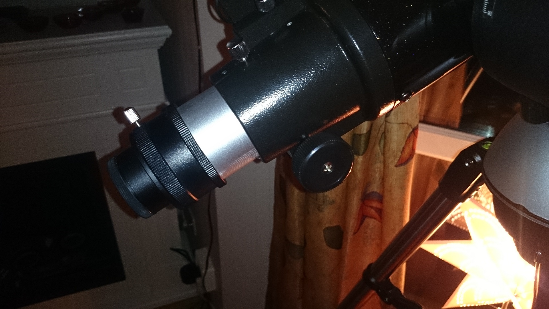

Ratt på sidan?
Den ratten som syns på bilden är den enda som finns på hela tuben och med den snurrar man tuben längre, är det en fokusering?

Jag är inte bekant med just ditt teleskop, men jag märkte ut det jag uppfattar vara fokus på ditt teleskop. Hoppas du får det att funka.

Vidare skriver du att du skruvade ut fokuseringen ca 1 cm, du skruvade alltså på fokuseringsratten som Danjel pekar ut på bilden, eller hur? När du byter okular måste du naturligtvis fokusera om och tuben ska säkert ut både 2 och 3-4 cm eller ännu mera för att du ska kunna få skarpt med de olika okularen.

Vore bra om du kunde ta en bild på vilka delar du sätter samman, och hur.
