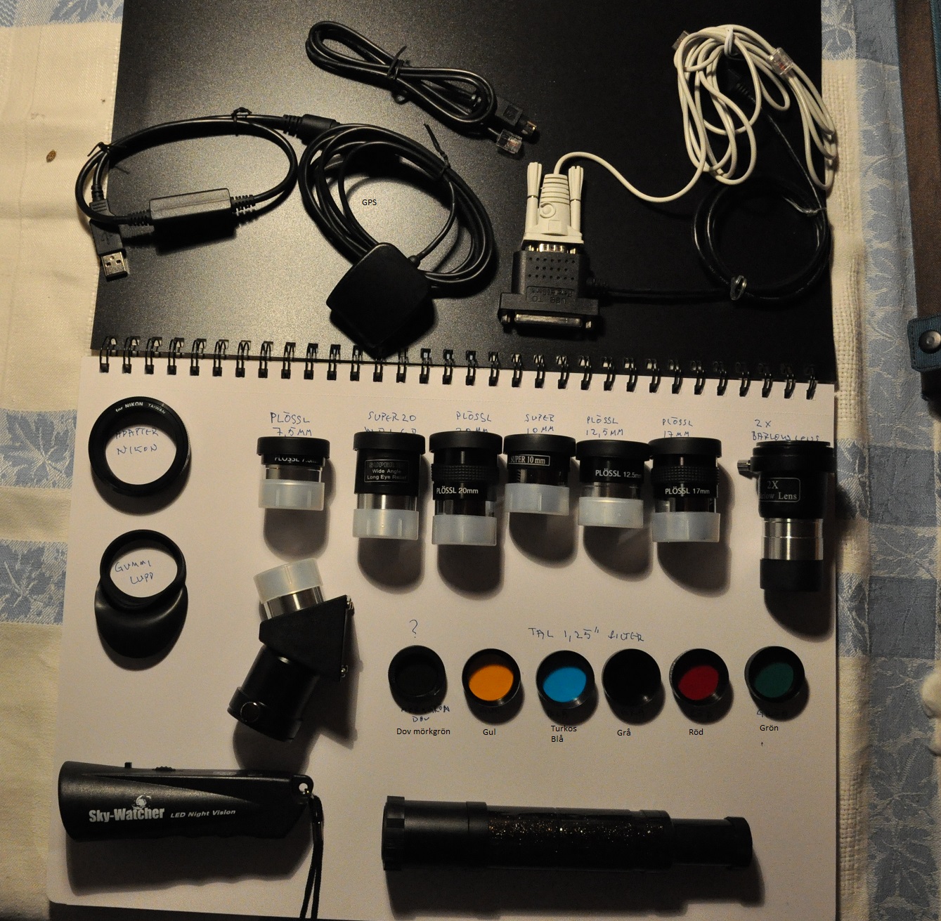

Skywatcher tillbehör.jpg (651.36 KiB) Viewed 11040 times
Hej.
Jag är ny medlem i denna eminenta klubb.
Och jag tänkte börja min första post med att berätta att jag nyligen har infriat en gammal dröm och skaffat mig ett teleskop, nämligen detta - http://www.rymdbutiken.com/product.html ... gory_id=21 .
Jag köpte till en hel del tillbehör, se bild.
Och jag har nu varit ute 2 gånger och satt upp teleskopet och kollat och bytt okular, filter och annat...
Det tog ett jäkla tag innan jag fattade hur man flyttar teleskopet från en punkt till en annan på stjärnhimlen.
Men jag ser inte ett jota genom kikaren, och ja, skydden är borta ;) .
Men jag byter okular, jag sätter på alltför många, jag skiftar fram och tillbaka, men jag ser ändå inte ett dugg...
Stjärnorna är klarare utan kikare än med!
Sedan så kan jag inte zooma (höger och vänster), alltså jag kan inte finslipa bilden, vilket är ett absolut måste om jag skulle använda tuben som ett långdistansobjektiv till min kamera för landfotograferingar.
Jag gör antagligen fel, men vad gör jag för fel?
Saknar jag något? Eller är det fel på apparaturen?
Det bör tilläggas att jag måste bära glasögon i all min vakna tid, spelar det in?
Tacksam för hjälp!
Mvh // Raymond
Total novis, men mycket nyfiken så en del "dumma" frågor kan förekomma! ;)

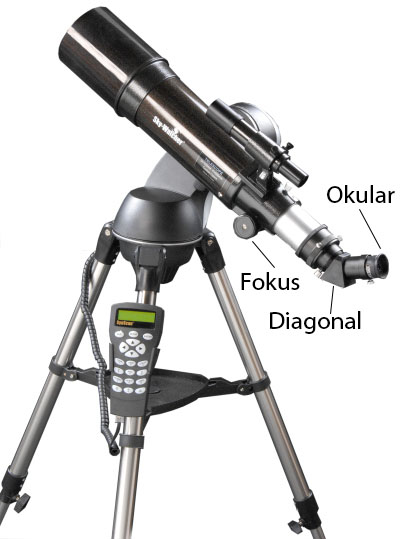

Ratt på sidan?
Den ratten som syns på bilden är den enda som finns på hela tuben och med den snurrar man tuben längre, är det en fokusering?
Ok, jag fattar att det då inte finns någon finljustering med zoom och liknande :angry: , inte riktigt vad de sade till mig i butiken... :(
Diagonalen...???

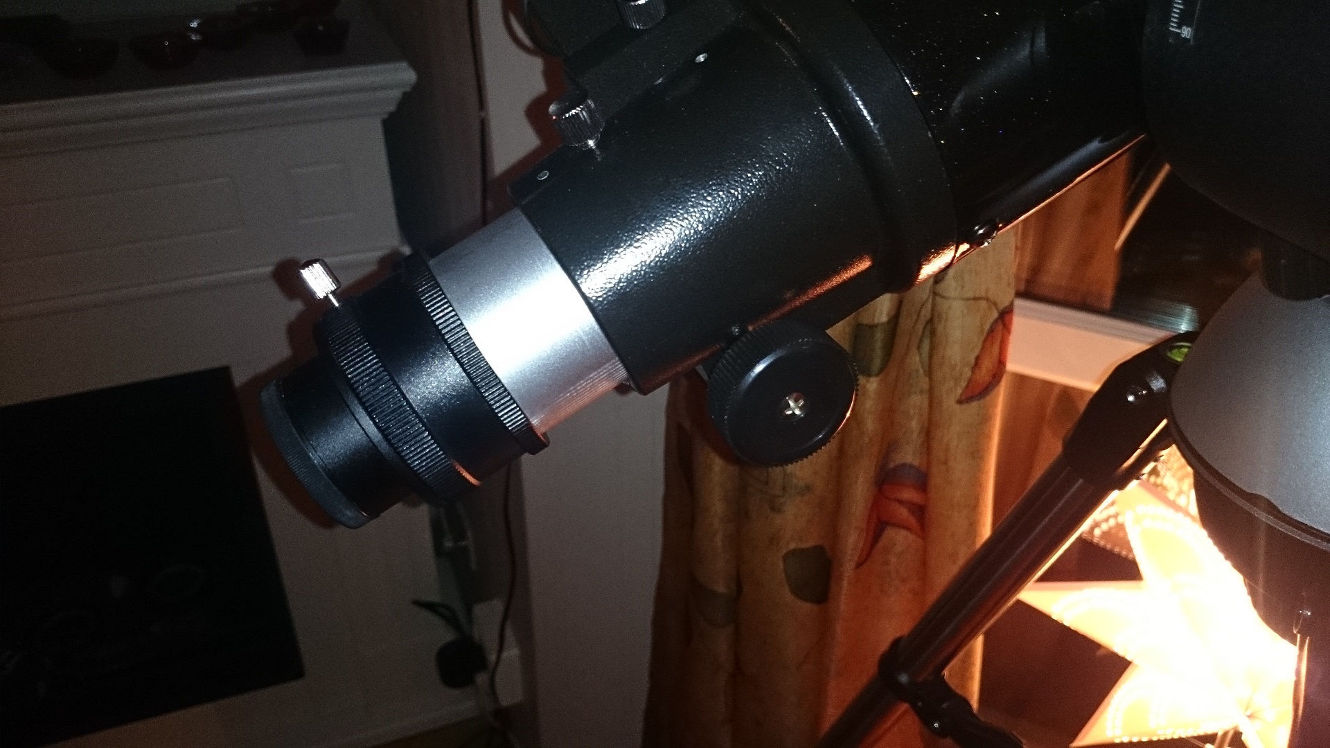

Danjel
Posts: 49
Joined: 2013-04-16 19:42:57
Location: Landvetter
Re: Ser inget
Post by Danjel »
Jag är inte bekant med just ditt teleskop, men jag märkte ut det jag uppfattar vara fokus på ditt teleskop. Hoppas du får det att funka.
Startravel-102 SynScan AZ

Re: Ser inget
Det är alltid lättare att börja med låg förstoring och vandra uppåt i förstoringsgrad, dvs du börjar med dina okular med längre fokallängd, i ordningen: 20, 17, 12,5, 10, 7,5. Lämna diagonalen och Barlowlinsen åt sidan för tillfället.
Du säger att du "fick in vattentornet", menar du att du fick det skarpt eller bara att du kunde se att det var vattentornet du tittade på?
Vidare skriver du att du skruvade ut fokuseringen ca 1 cm, du skruvade alltså på fokuseringsratten som Danjel pekar ut på bilden, eller hur? När du byter okular måste du naturligtvis fokusera om och tuben ska säkert ut både 2 och 3-4 cm eller ännu mera för att du ska kunna få skarpt med de olika okularen.
När du har lyckats med detta kan du testa med barlowlinsen.
Jag skulle tro att det är en 2x barlow. Det betyder att när du sätter ett okular i ändan av din barlow så fördubblar du förstoringen, 20 mm motsvarar 10 mm. Med din uppsättning behöver du egentligen bara använda det med 10 mm och 7,5 mm okularen eftersom de andra överlappar, vilket då ger motsvarande 5 mm respektive 3,75 mm . Det blir ganska svårt att centrera och fokusera objekt på himmeln med dessa höga förstoringsgrader.
Vad gäller diagonalen så finns det 2 olika konstruktioner:
Ett teleskop ger en upp-och-nervänd bild av det du tittar på. På stjärnhimmeln är detta inte något problem för du kan bara vända stjärnkartan upp-och-ner. Däremot är det inte så lätt om du använder den som utsiktskikare för markobservationer (kyrktorn, fåglar, båtar...). Den diagonalen som du fick med vänder bilden så att du ser allting rättvänt för markobservationer och är ganska onödig när du tittar på stjärnhimmeln.
Den andra typen är en 90°-diagonal som är till för att få en behaglig observationsställning för objekt som befinner sig högt upp på himmeln så du slipper krypa på alla fyra. Den vänder bilden spegelvänt vilket gör att du får spegelvända kartorna för att kunna orientera dig på himmeln.
Vid användande av diagonaler av endera typ så förändras inte förstoringsgraden på det okular du väljer att använda men du måste kanske fokusera om väldigt mycket, flera cm, för att få in skärpan på nytt, jämfört med när du kör utan diagonal

Jag tycker att du skall strunta i barlow linsen i detta skede och endast använda diagonalen + 20mm okular och rikta in dig på något föremål på marken och skruva på focuseraren. Och inte bry dig om hur långt du har fokuseraren utskruvad, utan du skruvar ut den tills du får en tydlig bild.
Vore bra om du kunde ta en bild på vilka delar du sätter samman, och hur.
Vad menar du med att du inte kan se något genom okularen 10 och 7,5mm inte ens lösa? Om du ser genom okularen på en lampa t.ex. ser du inte ljus genom okulare då? Du har väl tagit av skydden?
