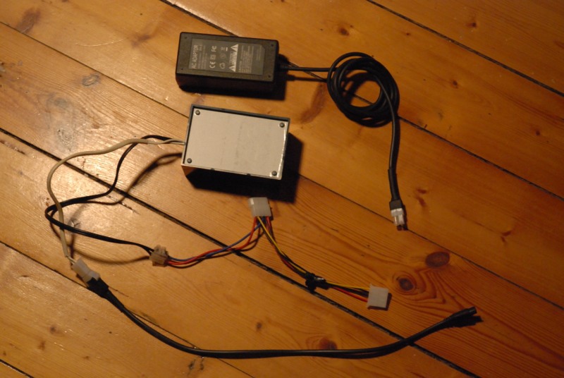

Dags att visa nästa miniprojekt.
Jag har haft ett problem med min strömförsörjning till mina Nikon DSLR kameror (D80 och D600) och problemet har varit att när jag kört på extern ström och stoppat in USB kontakten så har det hoppat gnistor mellan USB kontakten och USB intaget på kameran, detta är inte så trevligt och kan på sikt skada elektroniken. Jag har därför byggt en extern strömförsörjning från 12V till 9V för att mata mina kameror. Det finns alltså inte att köpa den här typen av 12V strömförsörjningar till Nikon.
Göran Strand har inspirerat mig i denna tråd.
http://www.astronet.se/phpBB3/viewtopic ... 9&start=15
Här är mitt eget resultat men med möjlighet att fortfarande köra på 230V om man så vill och lätt kan byta kontakt till matning från 12V, kontakterna jag köpt är Tamiya kontakter som är till för att koppla ihop och isär batterier på t ex radiostyrda bilar.
Här är den 12V till 9V adapter som jag köpt för 40 kr med frakt. Hoppas den håller.
http://www.ebay.com/itm/250903906029?ss ... 1439.l2649
Bild på projektet med flyttbar kontakt mellan 12V och 230V strömförsörjning. Jag valde att mata 12V sidan med Molexkontakter av samma typ som i stationära datorer.
Nikon ström.
Nikon ström.

Hej Christoffer!
Problemet med gnistor har jag haft vid många olika apparater, speciellt när det är en stationär PC inblandad. Har nästan alltid berott på PC:n har jordad kontakt medans andra apparater får jord andra vägar. Är PC:n inte ansluten till jordat uttag så flyter i regel chassit på 110 volt relativt jord via det interna nätavstörningfiltret. Är kapacitiv överfört men kan ju bli farligt ute i fuktig miljö om det tillex. blir överslag i filtret eller andra kondensatorer i kedjan.
Lösning kan vara skyddstranformator eller dubbelisolerad utrustning och att alla skyddsjordade apparater är anslutna till samma jord med inte för långa kablar. Och utrustningen skall ju lämpligen vara konstruerad för utomhusmiljö. Jordfelsbrytare är ett måste, fast det är ju det lag på nuförtiden för alla utomhusuttag.
Försiktig försiktig!

Hej
Ja det är just därför jag vill ha allt från samma nätagg, pga av störningar som jag har sen tidigare med kina-nätdelen till kameran.
Jag har faktiskt fått en 1:1 10A 230V skyddstransformator av en kompis. Den är jättetung, jag lovar! Gissningsvis ca 30-40 kg. Ej sparkopplad heller. Problemet är att jag inte får mina homeplugs/powerlines att fungera genom den, så det blir en jordläcka där i vilket fall som helst. Fördelen är förstås att jag får ett mastodont åskskydd :)
Därför så vill jag att allt ska strömförsörjas via datorns nätdel vilket fungerat utmärkt hittils. Nu kan jag även strömförsörja min kamera via datorns nätdel så jag löser problemet på det sättet istället.
