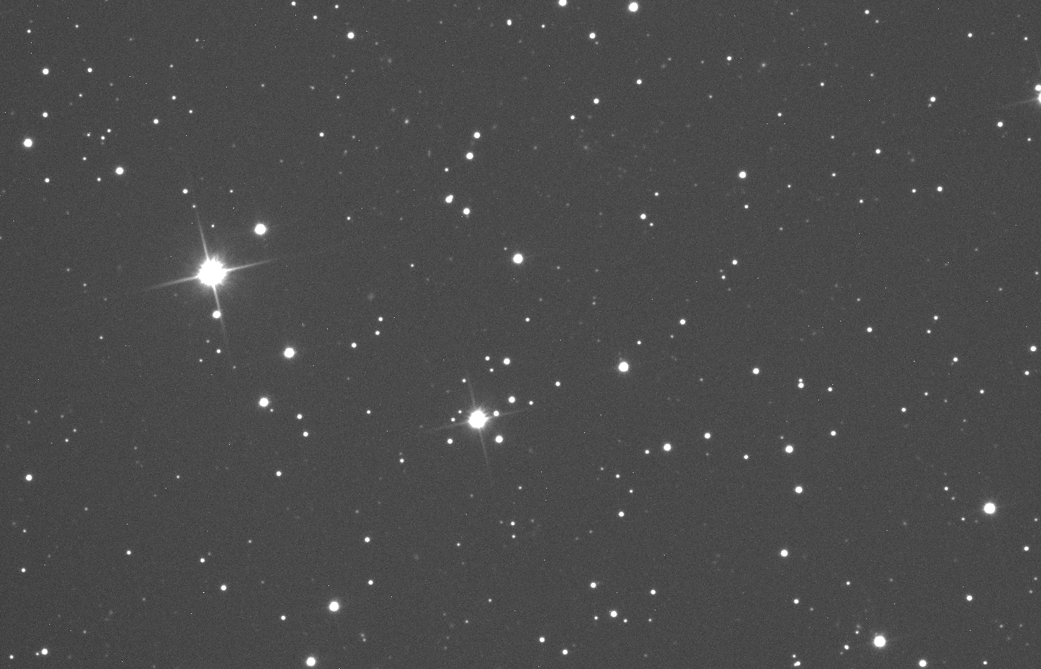

Här är en bit av en av 30 min exponeringarna, ingen kalibrering eller annan behandling, bara dålig seeing. Personligt exponeringsrekord med godkända 30 min exponeringar.
Med en fungerande guidning så bör en Sky-Watcher AZ-EQ6GT räcka väldigt långt bara den klarar vikten på optiken, då får man remdrift och hemmaläge som orginal.

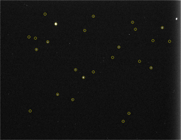

Så här ser en guidebild ut tagen med off-axis och lodestar på min 6" newton, guidningen går på 10-15 stjärnor vid 1s exponeringar, off-axis verkar också vara grejen, det ser inte ut som jag kommer att behöva min andra sökar-guidetub som jag tänkte ha i reserv när jag inte hittade guidestjärnor med off-axis kameran.
Att guida med hjälp av alla tillgängliga stjärnor är något som jag velat prova en längre tid, svårt att veta hur stor skillnad det kan tänkas vara jämfört med "normal" en stjärna guidning men jag inbillar mig att det blir lite kompensation för seeing störningar om man använder flera referensstjärnor.

Jag blev nyfiken på det där du skrev med att guida på flera stjärnor. Är det en egenhändigt utvecklad programvara du använder eller är det något som finns kommersiellt tillgängligt?
Ja den är egenutvecklad, den kan använda både flera stjärnor och två guideteleskop, dessutom är tanken att jag ska kunna koppla på en AO enhet och använda den på ett lite annorlunda sätt. jag har också en del tankar om vad man ska kunna använda guidebilderna till utöver att guida med.
