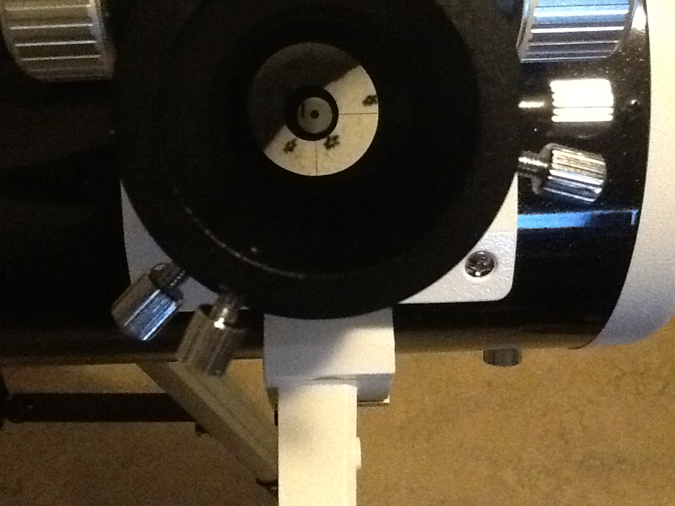

Tack Daniel. Har kommit ganska långt med kollimeringen, med ett snabbt teleskop f5 så ska det se lite snett ut vad jag förstår i guiden du gav mig. Jag bifogar en bild på det så kanske ni kan se om det är helt galet.

Jag har en GSO 150/750 mm f5 reflektor, och jag kommer ihåg första gången jag skulle kollimera den. Var också väldigt förbryllad över att det såg lite snett ut i den även om alla cirklar och kryss var centrerade. Sen fick jag reda på att det ska se ut så tydligen. :)

Jo förvirrande det här. men nu har jag kommit på med att jag inte har armarna alltså korset rakt över sekundären... och jag vrider på allt som går att vrida på och den vill inte centrera sig... fy sjutton alltså, skulle kanske köpt mig en refraktor iallafall...
