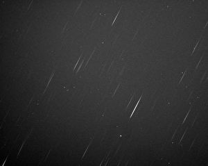

Objekt: Spectra First light
Exponering: 1 x 15s, bin 2x2
Fotograf: Anders Hemlin
Teleskop: Skywatcher 6" newton
Kamera: Atik 460
Kommentar: Äntligen first light på riktigt, mycket justeringar återstår men en viktig fråga är nu besvarad, gittret fungerar utmärkt i filterhjulet.

Ja då är den första bilden tagen från det lilla obset när alla prylar är på plats, allt ska nu justeras och kalibreras men eftersom det var en klar och fin kväll så kunde jag inte låta bli att ta en testbild och pilla lite med den. Bilden är tagen med mitt "staranalyzer" gitter som sitter i filterhjulet, i första hand ville jag se hur långa linjerna blev i bilden och jag är helt nöjd med det resultatet. Eftersom jag inte använde någon guidning så blev det bara en 15 s exponering med 2x2 binning, jag har heller ingen aning vilka stjärnor som syns i bilden så jag kan ännu inte uppskatta hur svaga stjärnor som kan ge användbara spektra, med användbara menar jag tillräckligt bra för att göra en "quick-and-dirty" stjärnklassificering.

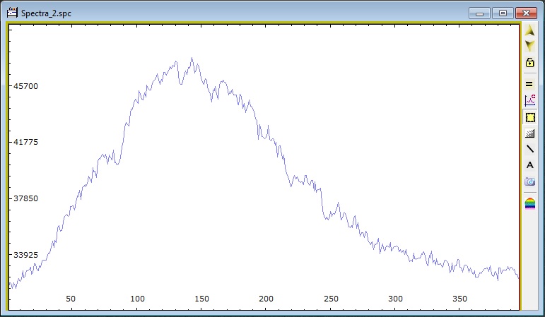

Här är ett spektra från den starkaste stjärnan i bilden skapat med VSpec, ett förfärligt labilt och krångligt program, men kraftfullt, tyvärr verkar det behövas kunskaper i franska så jag får nog försöka hitta något annat program att arbeta med. Att prova sig fram verkar omöjligt eftersom det då väldigt frekvent kommer upp ett mystiskt meddelande på franska och sedan kraschar programmet, bara att börja om.
Det var ingen ide att försöka kalibrera spektrat men jag tycker det här ser riktigt lovande ut, betydligt längre exponering, bildkalibrering och sedan kalibrering av spektrat så tror jag det här kan bli riktigt kul i vinter.

Kul att se lite spektraförsök. Jag köpte ett gitter i somras men det har inte fått first light än iom att jag fått prioritera annat den här hösten. Hoppas kunna göra lite försök från balkongen hemmavid om några veckor. Då kanske jag kan ge lite synpunkter på RSpec som jag köpte ihop med gittret också.

Det ser riktigt lovande ut! Ska bli kul att se hur det blir när allt är kalibrerat och klart.
