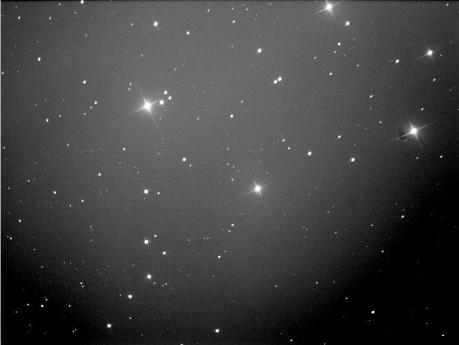

Då jag testade min nya fokuserare häromdagen så visade det sig att kameran nog inte satt rätt i strålgången då jag fick ett ojämnt belyst fält. Fokuseraren flexade en del så det kan nog bero till stor del på det.
Här är en överstretchad bild för att visa hur det såg ut. (Jag nådde inte riktigt fokus med den nya fokuseraren, därav lite blaffiga stjärnor, en förlängare är beställd)

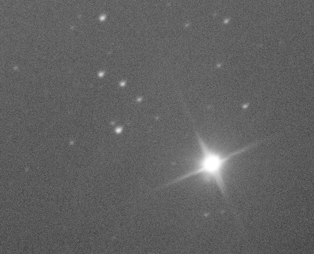

Jag noterade att stjärnorna även blev lite utdragna. Här är en närbild på hur det såg ut i centrum på bilden. (1 minut exponering)
Jag guidade med PHD, men hade inte polinställt monteringen alls så jag vet inte om den mäktade med att guida helt korrekt. Jag tyckte även mig se antydan till samma form på stjärnorna redan vid 1 sek exponering, vilket borde tala lite emot trackingfel eller?

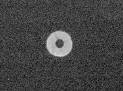

Jag tog även en ofokuserad bild för att kontrollera kollimeringen och den såg ut så här i centrum av bildfältet. (1 sek exponering)

jag satsar en spänn på kollimeringen och/eller att sekundären är lite roterad eller förskjuten utefter den optiska axeln. Allt hänger ju ihop. Den överstretchade bilden som visar vignetteringen, tyder på att ljuset inte träffar bildplanet i centrum. Den andra bilden visar dubbla spikes i 'klockan 5'-positionen. Det tyder också på att något är mysko.

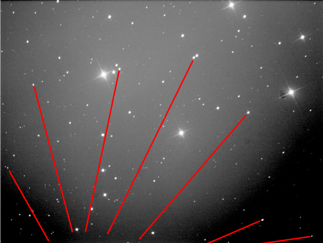

Definitivt verkar kollimeringen vara mysko. Det konstiga är att vignetteringen är centrerad något till vänster någonstans runt bildens övre kant samt att comat pekar mot en punkt en bit under bildfältet ganska långt till vänster. Då du bytt fokuserare så antar jag att fokuseraren sitter lite fel i förhållande med sekundären.
Slutsatsen jag drar är att vignetteringen visar att bara den översta delen av bildfältet ser hela sekundären medans att den optiska axeln ligger strax under bildfältet (se bilagan).
