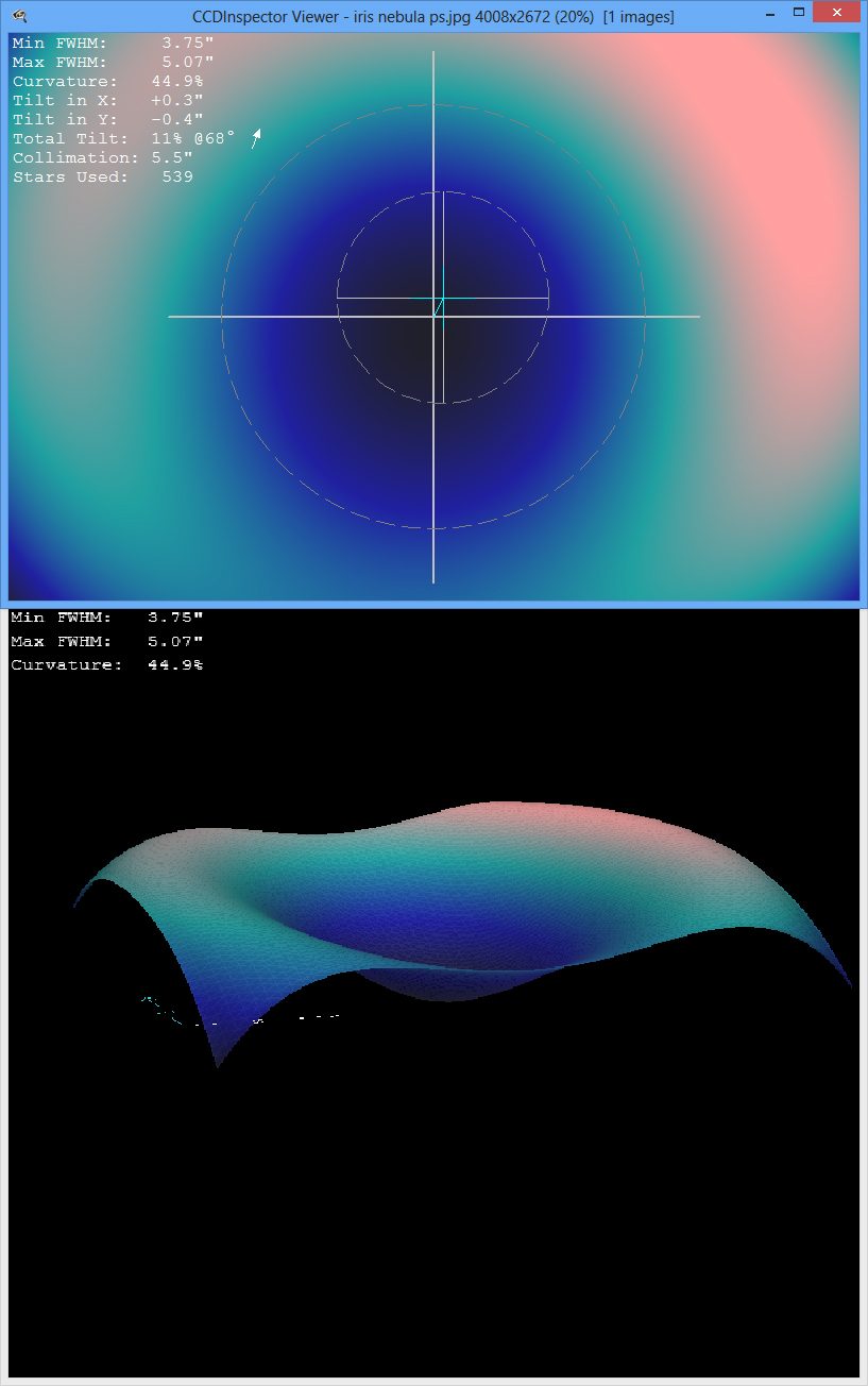

Sen är jag inte riktigt säker på att jag håller med föregående talare ang dålig tracking då jag kollar i tex övre vänstra delen av bilden, där stjärnorna ser riktigt bra ut ut och mot kanten har en svag sträckning åt ett annat håll än resten... Tyder väl snarare på kurvatur &/eller tilt/flex, nåt som blir extra känsligt med så stor sensor och ställer väldigt höga krav på fokuserare/teleskop. Jag körde din bild i CCD-inspector och tycker det det pekar åt det hållet. Och du säger ju själv att guidningen nog var 100%, dålig guidning syns enkelt på guidekurvorna, hur guidar du och med vilket program?
Pröva skjut några testskott mot olika delar av himlen med relativt kort exponeringstid och jämför tilt/kurvatur för att se om det är grejjerna som inte riktigt sitter rakt, eller om det faktiskt var dålig fölning som spökade med dina stjärnor.

Helt rätt Jonas. Det kan lika väl vara ex. tilt.
Jag kollade nog inte genom hela bilden där jag satt framför PC,n strax efter midnatt :(
Är stjärnorna i alla subbar bra i ett hörn men lite utdragna i annan del av bilden är det nog inte guidningen som missar.
