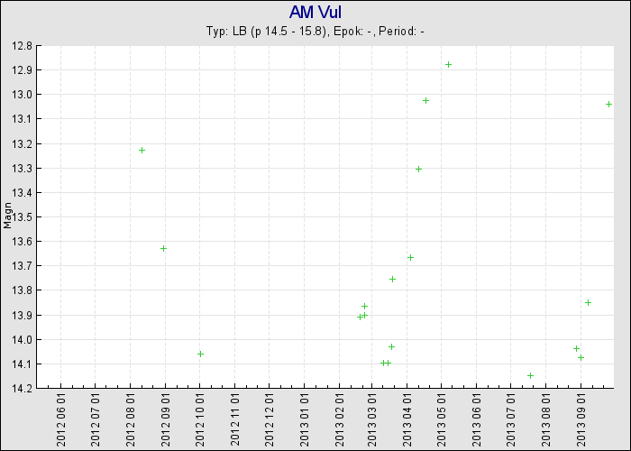

AM Vul upptäcktes av Hoffmeister 1929, och fick preliminärnamnet AN 255.1929. Positionen och en identifikationskarta publicerades 1930 i MVS:
http://articles.adsabs.harvard.edu//ful ... 3.000.html
AM Vul finns här på sidan 10 som stjärna nr 644:
http://articles.adsabs.harvard.edu//ful ... 8.000.html
Den har beteckningen U, vilket betyder ”oregelbunden”. Fotografiskt (blått) anges den variera 14.5 – 15.8, något som hängt med i katalogerna in i våra dagar. Stjärnan beskrivs på sidan 57:
http://articles.adsabs.harvard.edu//ful ... 5.000.html
I svensk översättning blir detta ungefär:
”Stjärnan stannar under en längre tid (upp till 200 dygn), med smärre förändringar (30 - 50 dygn, 0.1 – 0.3 magnituder), vid medelmagnituden 14.75. Med i stort sett oregelbundna intervall (150 – 250 dygn) sjunker ljusstyrkan till delvis spetsiga minima ner till magnitud 15.8. Färgtal +0.1 magnituder.”
Jag har inte satt mig in i vad ”färgtal” betyder, någon form av färgindex bör det ju vara.

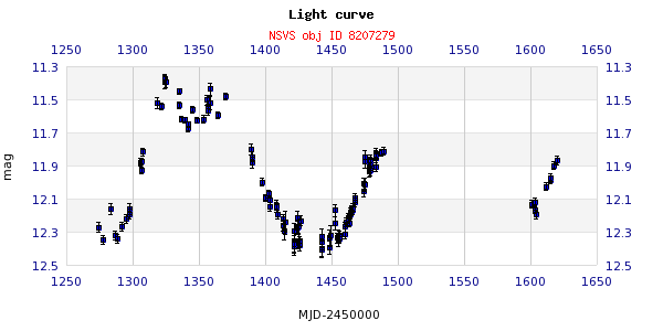

I katalogen över röda variabler i NSVS från år 2004 anges typen som ”SR+L”, vilket betyder att stjärnan kan vara antingen röd halvregelbunden eller röd oregelbunden. Amplituden i nämnda katalog ges som 0.992 magnituder. Och eftersom katalogen ger en periodlängd, 169 dygn, så får man anta att det närmast är halvregelbunden typ som avses i detta fall:
http://vizier.cfa.harvard.edu/viz-bin/V ... recno=5142
Både i GCVS och VSX klassas stjärnan som röd oregelbunden, typ LB, med fotografisk magnitud 14.5 – 15.8. Men jag tycker att data i SVO (se nedan) tyder på halvregelbunden typ, och ger support åt en period i storleksordningen 169 dygn. AAVSO:s databas innehåller förutom SVO-observationerna endast en enstaka mätning. Det vore förstås intressant att se ifall det finns något fog för de gamla uppgifterna om att stjärnan ibland under lång tid stannar relativt konstant vid medelmagnituden.
Även ljuskurvan (röda magnituder) från NSVS ges nedan.
En tolkning som ter sig rätt trolig är att AM Vul är halvregelbunden med två olika perioder. Detta skulle kunna förklara både den dubbla toppen som NSVS-kurvan visar (maxima i de två cyklerna sammanfaller nästan men inte helt) och uppgifterna om tidvis nästan konstant magnitud (maximet i den ena cykeln sammanfaller ungefär med minimet i den andra cykeln).
M v h
AM Vul. Från SVO.
AM Vul. Från SVO.
AM Vul SVO.png (15.98 KiB) Viewed 3693 times
AM Vul. Från NSVS.
AM Vul. Från NSVS.
AM Vul NSVS.png (9.91 KiB) Viewed 3693 times
