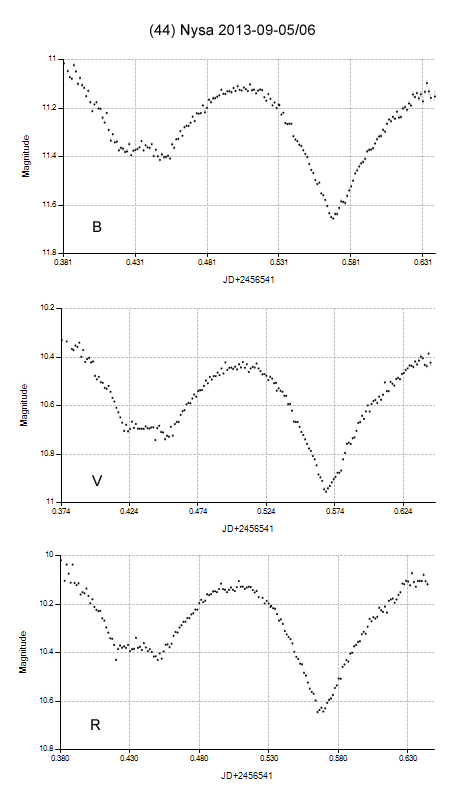

Jag gjorde ett litet experiment med Vphot för att testa tidsseriefotometri på ett rörligt objekt. Natten 5/6 september lät jag teleskopet samla BVR-bilder på asteroiden (44) Nysa medan den steg, kulminerade och sedan började sjunka igen. 25 cm SCT @f/4,6 med 20-30 sek integration. Hela natten gick åt till detta, drygt sex timmar, och den höll sig klar och stabil. Högsta höjd ca 37 grader.
Så här blev resultatet. B, V, R-magnituder för jfr-stjärnan från UCAC4/APASS eftersom magnituder i detta fält saknades hos AAVSO.
Det visar sig att Vphot klarade av fotometri alldeles utmärkt, litet av en överraskning. Att asteroiden rörde sig var inget problem, men å andra sidan var fältet väldigt glest befolkat med stjärnor.
Som synes har ljuskruvan två fina jämna toppar och två högst olika minima, ett spetsigt och ett betydligt mer flackt och lutande. Överrensstämmelsen i kurvans form mellan de olika filtren är mycket god. Någon rotationstidsbestämning har jag inte gjort än eftersom överlapp saknas, observationsperioden var marginellt kortare än den accepterade rotationstiden (6h25m). Någon mer natts observationer löser detta.
Resultatet är mycket likt det som Albert Schatzel erhöll 1949 med fotoelektrisk fotometer från McDonaldobservatoriet (http://articles.adsabs.harvard.edu//ful ... 8.000.html). I mitt fall var fasvinkeln 12,4 grader, i Schatzels fall 11,0 grader, vilket förklarar likheten. Lustigt nog stod asteroiden också på nästan exakt samma del av himlen.
Man kan alltså konstatera att Vphot verkar fungerar ypperligt inte bara för orörliga variabler utan också för rörliga asteroider, så länge asteroiden inte passerar för nära någon fältstjärna. Ska bli intressant att följa ljusstyrkevariationen lite sämre kända eller icke-observerade småkroppar.

Mycket fin observation. Rotationskurvor är något som jag också tänkt ta upp på Sandvreten. Vi har gjort en halv rotkurva tidigare som test. Vad kan man använda för kriterier när man ska välja asteroider? Finns det någon internet resource ?

Hallå Lasse, tack! En riktigt bra sajt är http://www.minorplanet.info/ som innehåller det mesta - efemerider, ljuskurvor, info om rapporteringsformat, prioriterade objekt etc.
Brian D Warner är en frontalfigur på området: http://www.minorplanetobserver.com/
BAA Asteroids and Remote Planets Section har en del verksamhet: http://www.britastro.org/asteroids/What ... bserve.htm
Surfa runt och kolla!
/Johan

Mycket spännande resultat! Nysa är ju också en särdeles omdebatterad småplanet, man är väl inte riktigt säker på ifall den är dubbel eller bara har en egendomlig utsträckt form?
På sikt vore det förstås väldigt roligt om dessa magnitudbestämningar, precis som magnitudbestämningar för variabler och solfläckstal, kunde samlas i SVO eller någon motsvarande databas.

Jo, Nysa är om inte en kontaktbinär så åtminstone ett kraftigt asymmetriskt objekt.
Nu har jag även reducerat en tidsserie i I-bandet.
Det slog mig faktiskt också när jag hade reducerat observationen att SVO skulle kunna vara ett utmärkt arkiv för rotationskurvor eftersom dataseten inte skiljer sig från tidsserier för variabler. Inte nog med det, potentialen finns att utveckla SVO till en fotometridatabas för alla de objekttyper som kan beskrivas med data av typen ljusstyrka mot tidpunkt, alltså tex även kometer och ockultationer. Förstås är det så att dessa objekt behöver även annan kompletterande information för att vara värdefull, vilket inte finns i SVO idag.
Men jag bollar gärna vidare iden till Thomas! Finns det några möjligheter att generalisera SVO även till annat än variabelfotometri och relativtal? Kan SVO bli Svenska fotometridatabasen? Jag antar att det blir du som får uppdraget att knacka kod...!?
