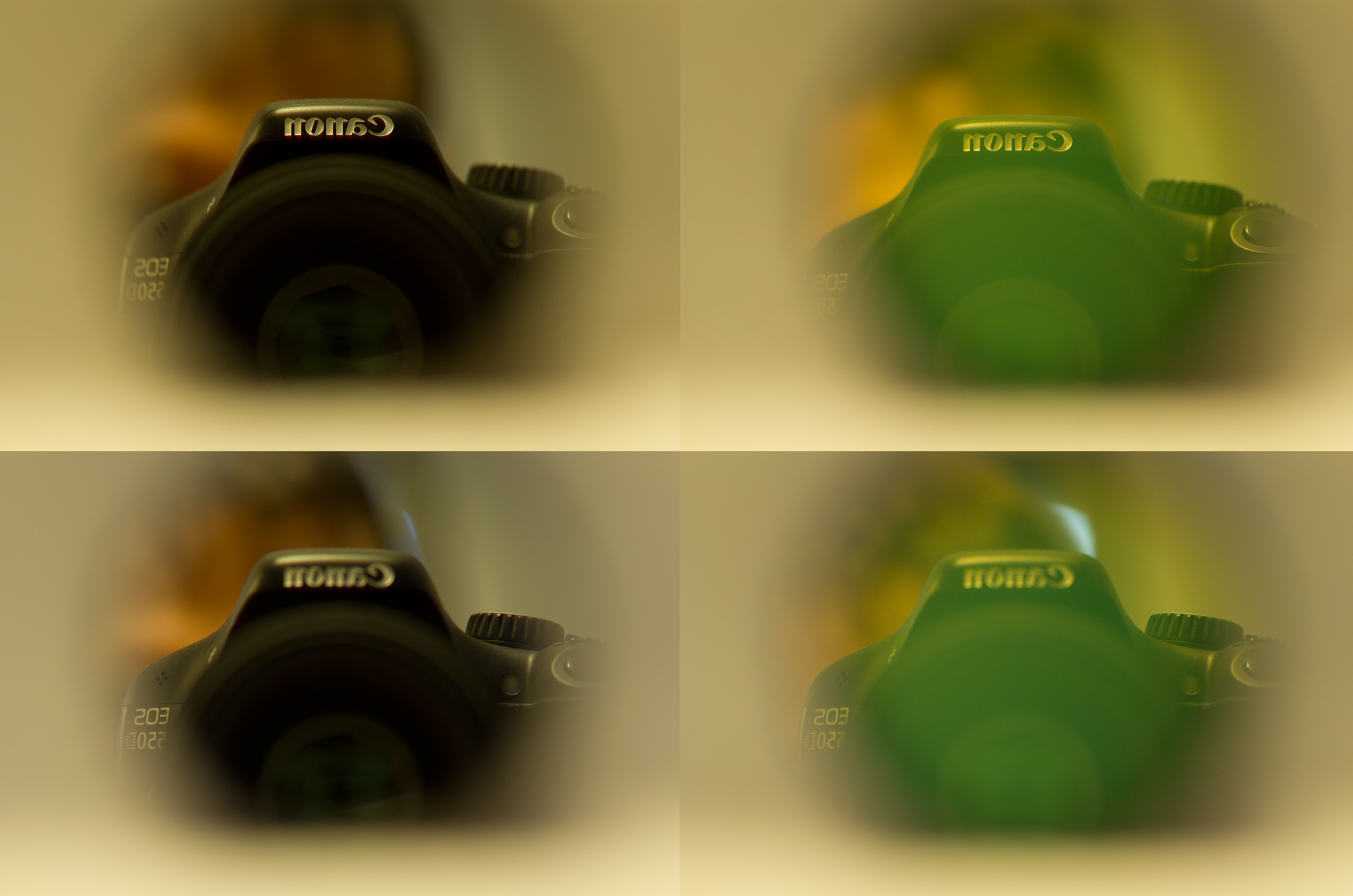

Hej.
Jag har nyligen köpt mig ett 2" Baader ccd-line OIII-filter.
Ena sidan av filtert är guld-skimrande och den andra silver.
Den guldiga sidan ger ett "dimmigt" eller "mjölkigt" intryck och reflektioner ser dimmiga ut. Inget sådant med den silvriga sidan, reflektioner är klara och knivskarpa.
Inget av mina andra filter beter sig på det här viset...
Är det någon annan här som äger ett sådant filter eller OIII-filter av annat fabrikat och kan kolla om det är samma sak med deras :?:
Tacksamma hälsningar,
Daniel

Init4theimaging
Posts: 273
Joined: 2012-10-28 11:45:43
Re: Dimmigt OIII filter
Post by Init4theimaging »
Hann få ett par bilder innan kameran sa godnatt...
Linser och sensor regerar lite annorlunda än ögat och "dimmigheten" syns som en grön halo i mitten av bildfältet.
Till vänster: silvriga sidan
höger: "problem-sidan"
uppe: fokus på loggan
nere: fokus på programväljaren.
reflektion
reflektion
