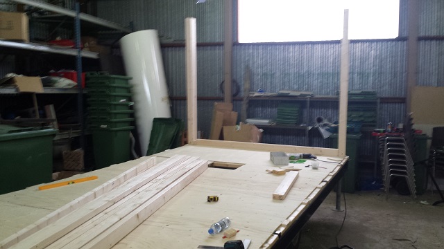

För närvarande bygger jag ett mobilt observatorium i Härjedalen och tänkte dela med mig av lite bilder.

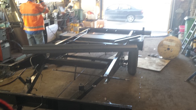

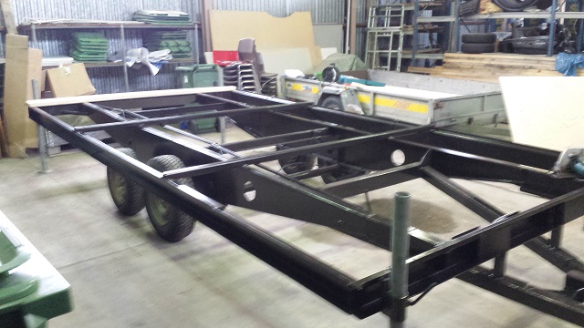

Köpte en gammal Norrlandsvagn. Plockade av skalet och började arbeta på ramen.
En hel del metalljobb för att få en bra bas. Cirka femton kvadratmeter arbetsyta blev resultatet. Dubbla axlar monterade för att klara den tyngd
som skall bäras.

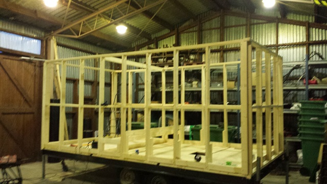

Bottenreglar lagda samt grundplattor och hål för piren till stativet.
Resning av reglar enligt konstens alla regler (eller?)

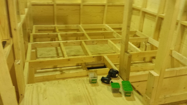

Förhöjning av golv i teleskopdelen samt konstruktion av kontrollrum som är isolerat och skall
värmas upp med en gasolkamin.

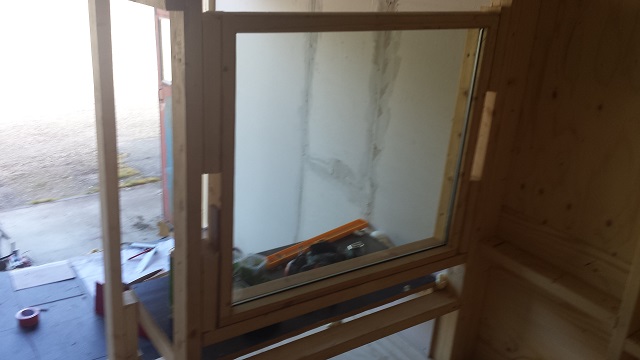

Isoleringsglas monterat i kontrollrummet. Tak, väggar och golv isolerade.

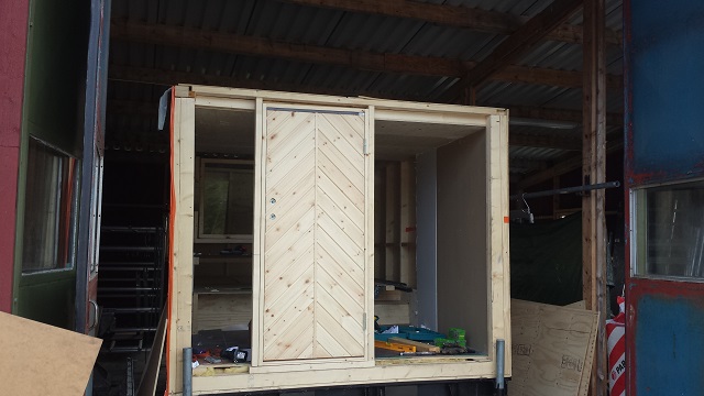

Dörren på plats!
Nästa steg är att montera skjuttaket. Fortsättning följer.

Men jag förstår inte riktigt vad du menar med " Bottenreglar lagda samt grundplattor och hål för piren till stativet" ?
:good: :good: :good:
— Sophocles, c. 420 BCE
Thunell
Posts: 35
Joined: 2013-02-04 14:29:00
Re: Härjedalens mobila rymdobservatorium
Post by Thunell »
Hehe ok, kanske lite luddigt. Med "bottenreglar" menar jag de träreglar som skruvats fast i
metallramen och "grundplattor" är själva bottenstommen för att stabilisera bygget på vagnen.
"Hål för piren" är helt enkelt ett hål rakt ned genom bygget, för att teleskopstativet ska kunna
stå fristående på marken.
