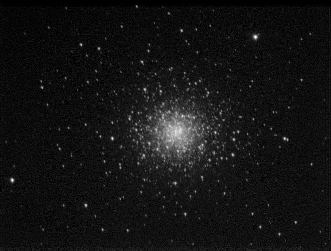

Re: Kort exponering vs lång exponering
Här är en kortis på M92 från i går 5*17sekunder

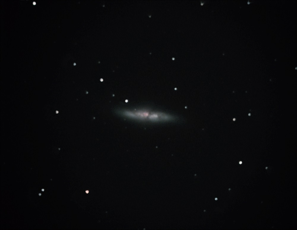

M82 10x15 sekunder

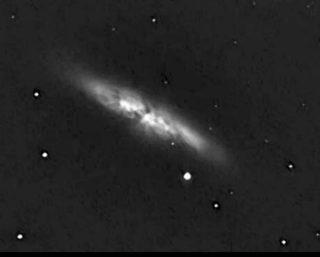

Elegant! Varför ödsla tid på långa exponeringar, här har jag dubblat din tid på M82 6*30 sec

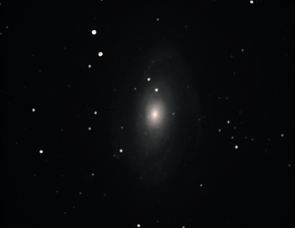

Här kommer M81 från samma kväll. 20x15 sekunder. Allt fixat och klart under stjärnorna vid teleskopet. Visst, stjärnorna är stora som fotbollar men kul att se lite färg i fält!
