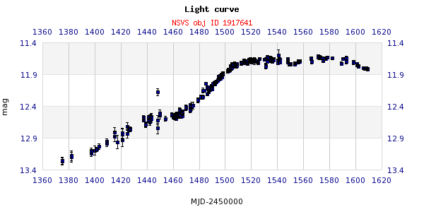

Ganska nära DY och DZ Per ligger en kolstjärna som heter LR Per. Upptäckten av den stjärnans variabilitet publicerades av Hoffmeister 1963:
http://articles.adsabs.harvard.edu/cgi- ... etype=.pdf
LR Per har där preliminärnamnet S 7728 Per (bokstaven S står för Sonneberg). Den klassas som ”Långperiodisk?” och anges variera mellan de fotografiska (blå) magnituderna 17 och 19. Det sägs vidare att stjärnan är ”extremt röd”.
Både GCVS och VSX anger typen ”SR:” och återger Hoffmeisters magnituduppgifter samt en översättning till engelska av Hoffmeisters anmärkning: ”Very red”.
Det råder ingen tvekan om att LR Per är en kolstjärna. Den finns med i katalogen över röda NSVS-stjärnor (Williams m.fl., 2004):
http://vizier.cfa.harvard.edu/viz-bin/V ... &recno=606
I denna katalog klassas LR Per emellertid som en mira, med period 402 dygn. AAVSO:s databas innehåller endast 11 observationer av LR Per, och SVO innehåller 7 observationer. Detta känns som en variabel som är väl värd att följa.
Nedan ges ljuskurvan (röda magnituder) från NSVS. Jag tycker det ser ut som en mira snarare än SR.
LR Per. Från NSVS.
LR Per. Från NSVS.
LR Per.png (9.94 KiB) Viewed 6388 times
