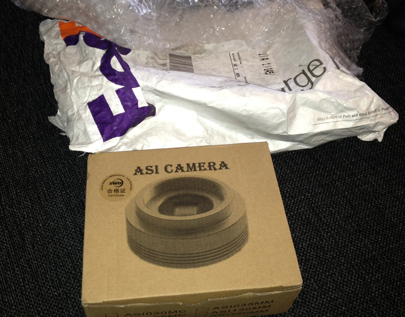

Jag köpte den från Aliexpress som ZWO använder för att sälja sina prylar, betalningen och frakten gick smärtfritt, hade turen att slinka igenom tullen också så kameran kostade strax över 2000 med frakt.

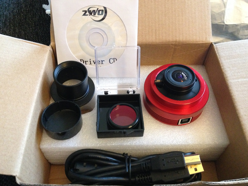

Den kom prydligt förpackad med drivrutiner (redan gamla) på skiva, UV/IR filter, USB-kabel, kameran, 1,25" nosepiece samt en all-sky lins.
bild 1.JPG (383.91 KiB) Viewed 17693 times
bild 3.JPG (362.37 KiB) Viewed 17693 times

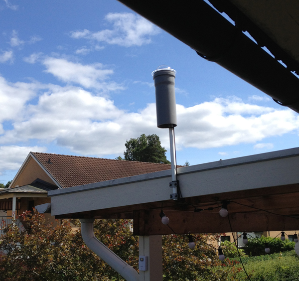

Jag provade även att montera kameran i ett avloppsrör med en gammal plexidome över sig för att testa hur den presterar som all-skykamera och där kändes den också hemma med mkt bra känslighet även om det är färgvarianten jag har.

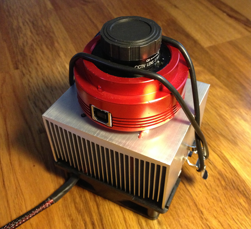

Men eftersom jag inte klarar nånting vara som det är så kikade jag på om det gick att få ner brusnivåerna på kameran med peltierkylning (inte för att jag sett något brus men hört talas om att kylda kameror presterar bättre ;)
en st 40x40mm 60w 12v peltier från ebay inhandlades, en gammal AMD kylare med fläkt, lite thermal gucka på och såhär blev det:
Peltier
Peltier
bild 5.JPG (465.57 KiB) Viewed 17693 times

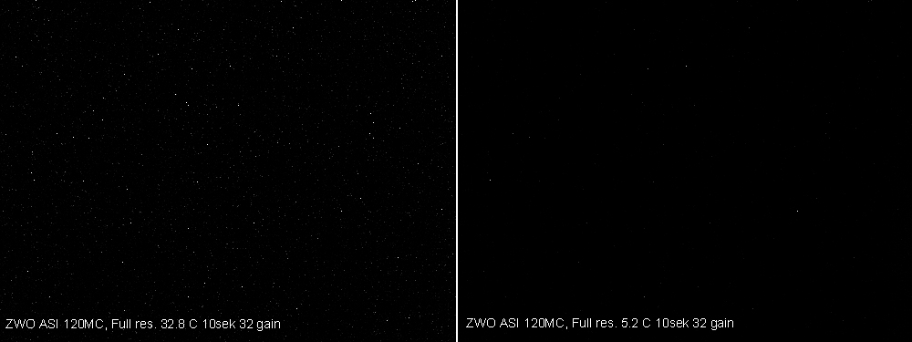

Och såhär stor skillnad blev det:

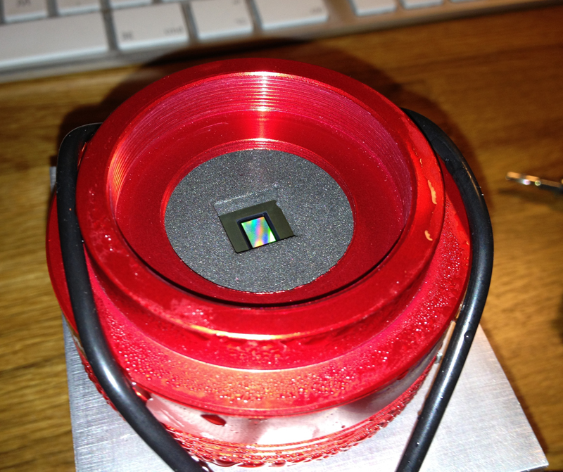

Det blev givetvis kondens på kameran men inget verkade nå in till chippet som tur är:
bild 4.JPG (469.1 KiB) Viewed 17693 times

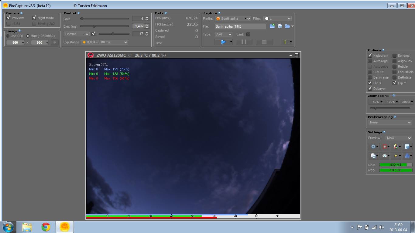

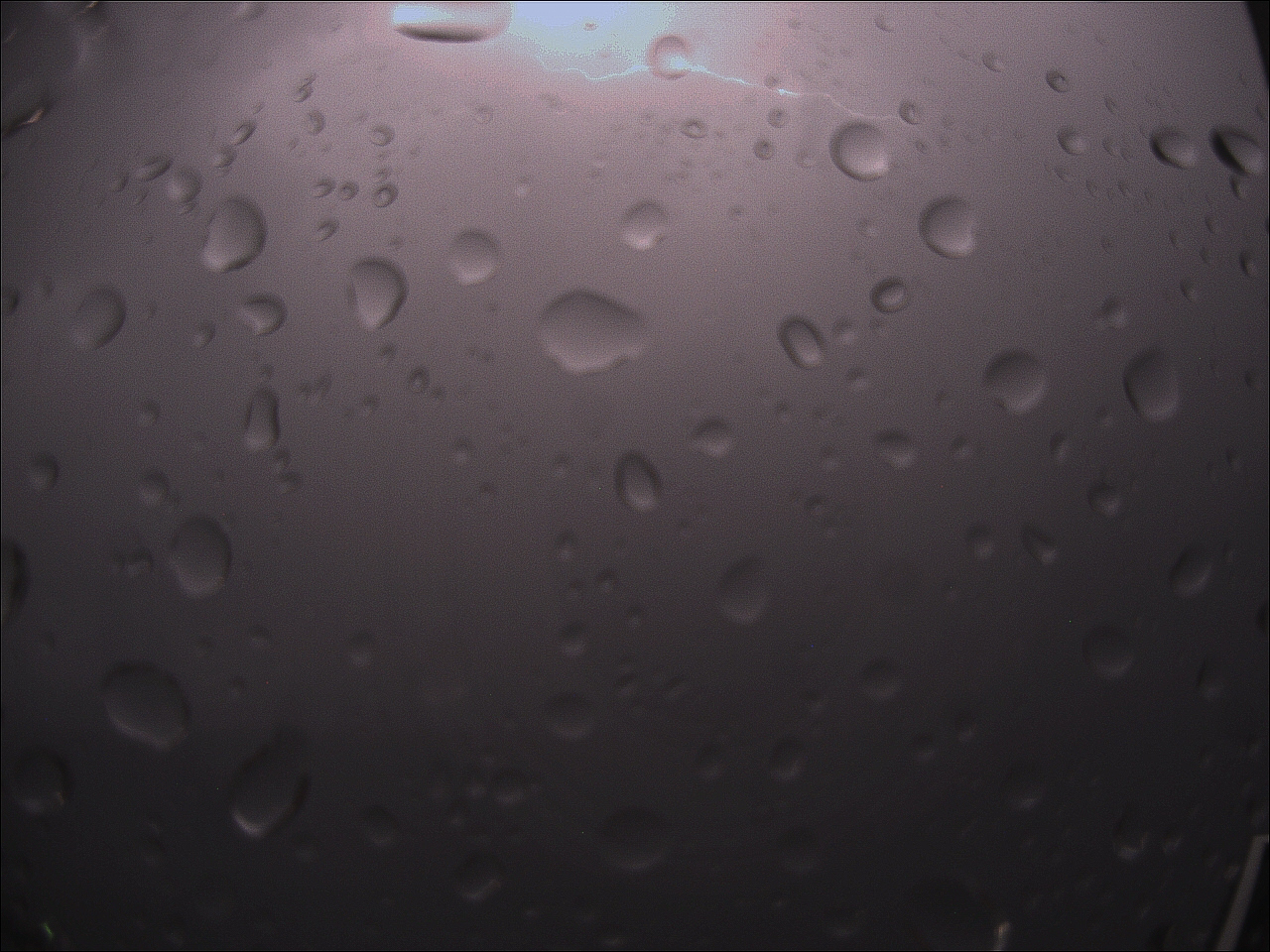

Nu har jag provat den som all-sky kamera också, monterade den i ett vanligt 110mm avloppsrör med en 100mm plexidome på, satte igång firecapture på "moving object mode" och igårkväll när ett redigt åskoväder fick det nya kamerahuset bekänna färg, lite orolig för att blixten skulle slå ner i den blev jag också då den är ca en halvmeter under taknocken på ett relativt öppet bostadsområde i Arvika.
