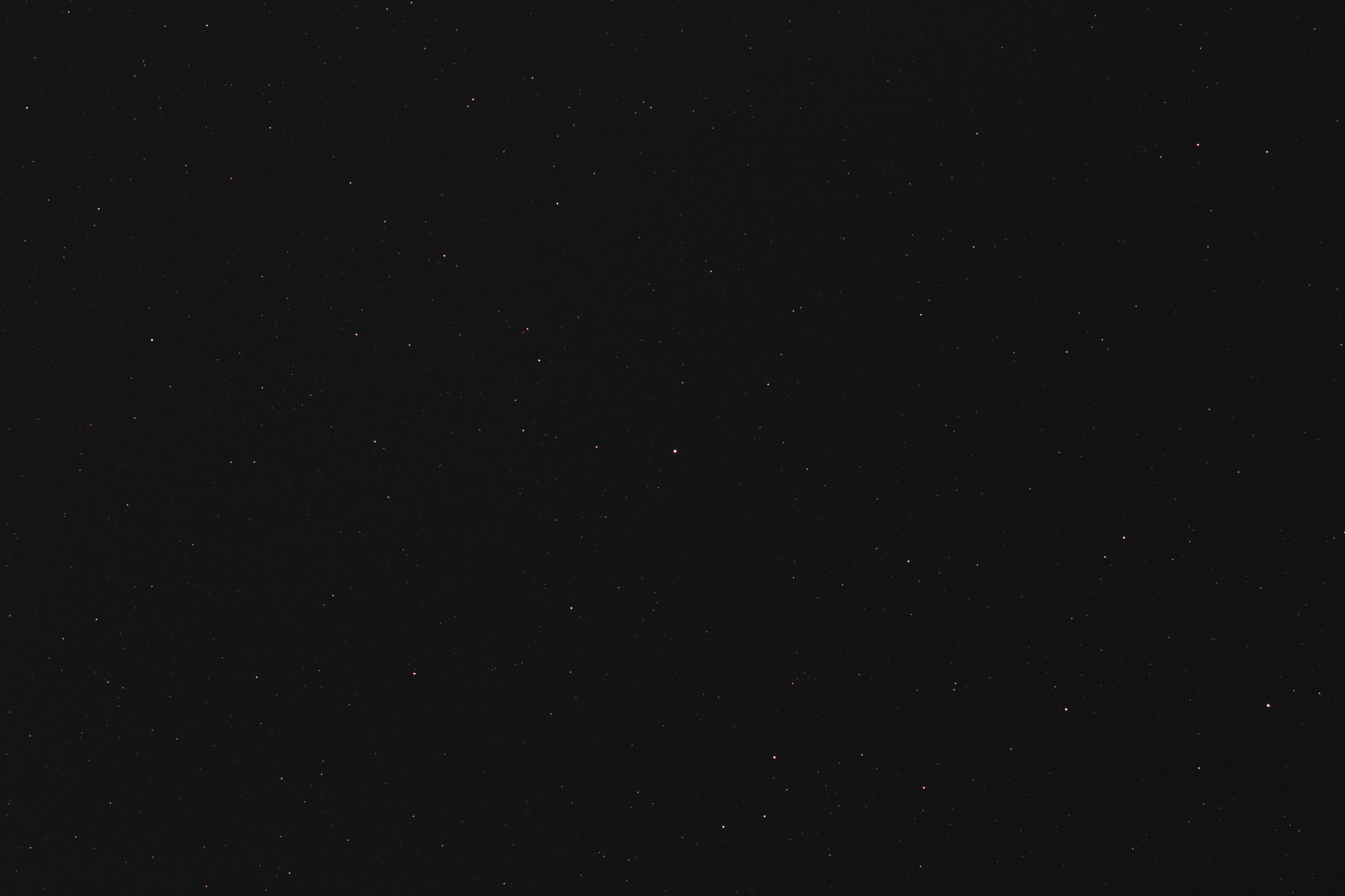

Jag har en gammal HBL 2000FC med Planar 80/2,8, Planar 110/2 och Tele-Tessar 250/4. Jag köpte en HBL/EOS adapter från Hong Kong (nån hundralapp eller två) och har tagit lite enkla testbilder för att se om dessa objektiv fungerar ihop med min Canon 60D. Det är korta exponeringar (ca 30s) på full öppning och med ett resp två stegs nedbländning. Generellt kan man säga att prestandan förbättras tydligt vid nedbländning. Jag kan lägga upp bilder i denna tråd om intresse finns. Bifogat är ett stjärnfält i full upplösning taget med Planar 80mm vid f/5,6, 30s, iso 800, inga darks inga flats. En röd ring syns runt den ljusa stjärnan i mitten men det tror jag är en sensoreffekt som uppstår när stjärnor saturerar sensorn. Detta objektiv är det enklaste och billigaste HBL-objektivet och jag köpte mitt begagnat på blocket för ca 1500:- för 10 år sedan. Objektivet fungerar inte speciellt bra på full öppning, acceptabelt på bl 4 och väldigt bra vid 5,6 tycker jag.

Tack för ditt bidrag om mellanformat och Hasselbaldobjektiv, dessutom med en testbild.
Intressant att du tog upp det med röda ringar runt stjärnor. Jag har provat lite olika tekniker för att hantera det. Förutom de röda ringarna förlorar man ju också färgerna på alla ljusstarka stjärnor. I huvudsak beror det (i mitt fall) på att sensorn saturerar på den röda kanalen tidigare än den gröna o blå. Men beror i viss del också (om optiken ligger nära den teoretiska upplösningen) på att den röda våglängden är längre och därmed sämre upplösning, är ju nära dubbelt mot det blåa, sedan beror det på optiken, kvalite, reflektor eller refraktor. På en DSLR där man tar alla färger på samma gång kan man ju inte anpassa exponeringen (och fokus i fallet refraktor) för varje färgkanal som på en monokrom sensor. På de bilder som jag oftast tar från balkongen i ljusförorenad miljö ser man att bakgrunden är betydligt högre på den röda kanalen, därmed lyfts hela nivån och går i "taket" tidigare än på de andra två kanalerna, blir ingen gausskruva på stjärnorna utan ett avhugget berg vilket inträffar tidigare på den röda kanelen än de gröna o blå, då uppstår den "röda ringen". Ett lightpollutionfilter skulle säkert hjäpa en hel del att "balansera" kanalerna, står på inköpslistan. Jag brukar många gånger försöka ta flera exponeringar, ex. 30, 60, 120, 240 osv för att öka dynamiken. Blir ju extra besvärligt med min sensor som bara har 12bit upplösning. Sensorn har en fullwell kapacitet (enligt vissa källor) på 55000 e-. Hade den haft 16bit AD (64000 nivåer) hade ju man tagit hela sensorns område med en ISO inställning (där en e- motsvarar en ADU, egentligen mer pga av analog) och därmed förenklat det. Normalt använder jag ISO 1000 som är det optimala ur känslighetssynpunkt för min kamera (Canon EOS 5D), då för att även de starkaste stjärnorna skall bli osaturerade får jag jobba med exponeringar på 1 sekund (med f/5.6) eller till o med kortare i vissa fall. Vill man krångla till det ännu mer kan man även variera ISO-talet och inte bara exponeringstiden. Fördelar som minskat brus men nackdelar som fler kalibreringsbilder i databasen. Åt det andra hållet för att få med det ljussvaga området har jag kunnat exponera upp till 4 minuter i en delexponering som begränsas av ljusföroreningar, men med en mörk plats så skulle det naturligtvis kunna förlängas.
I praktiken får man begränsa området, på de kortaste tiderna kommer inte stjärnor med som behövs för aligment och och uppåt är det bakgrundsljuset som sätter stopp. Blir i praktiken 3 olika exponeringar. För att stacka de olika exponeringarna har jag använt DSS (enklast att använda) som har en funktion, HDR, väljer automatiskt ut lämpliga områden att stacka ihop, men bilden blir inte linjär för vidare imageprocessing. Har även för länge sedan skrivit och experimenterat med en del rutiner i matlab (windows 95 tiden) för att göra det på "riktigt" sätt. Men matlab är inte praktiskt möjligt att använda med stora filer. Rena HDR program kan med varierat resultat användas, har inte testat det så mycket, i IRIS finns funktioner för detta också. Man kan ju också göra det helt manuellt med blended metod som finns i de flesta fotoprogram, men knappast intressant om det bara är stjärnorna man är ute efter, mer då typ Orionnebulosan.
Skall väl sägas att med min relativt enkla utrustning och ogynsamma observatorieplats kan mina bilder aldrig bli några höjdare, mer typ intressanta teknikstudier men väl så roligt.

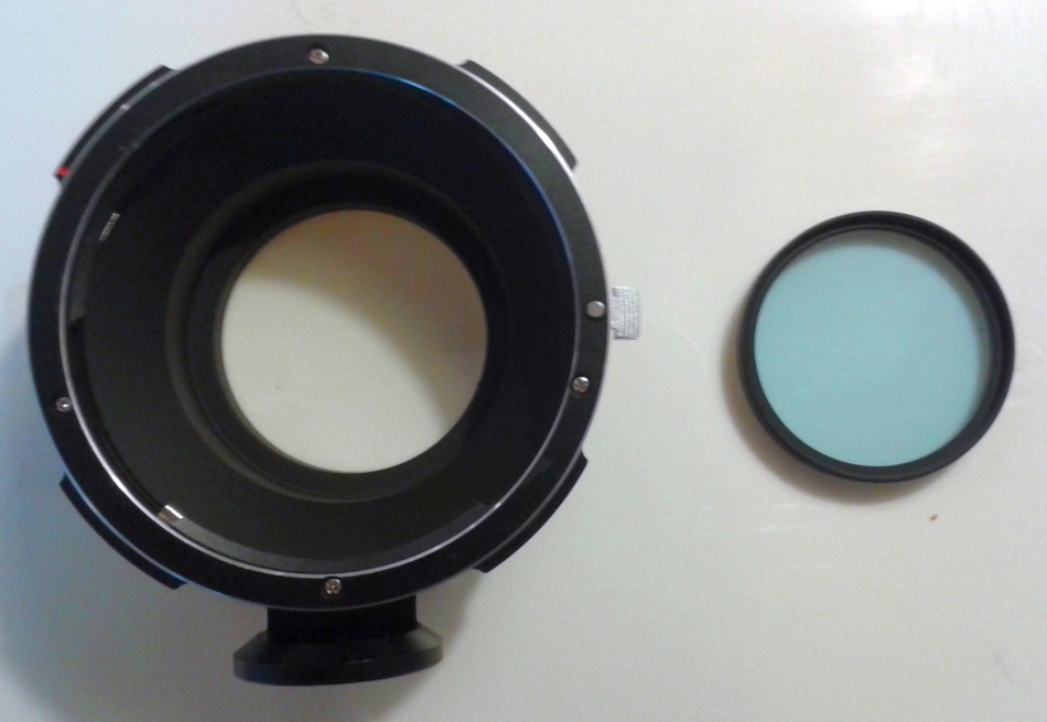

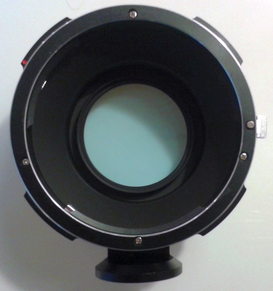

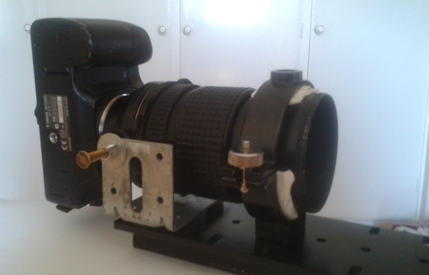

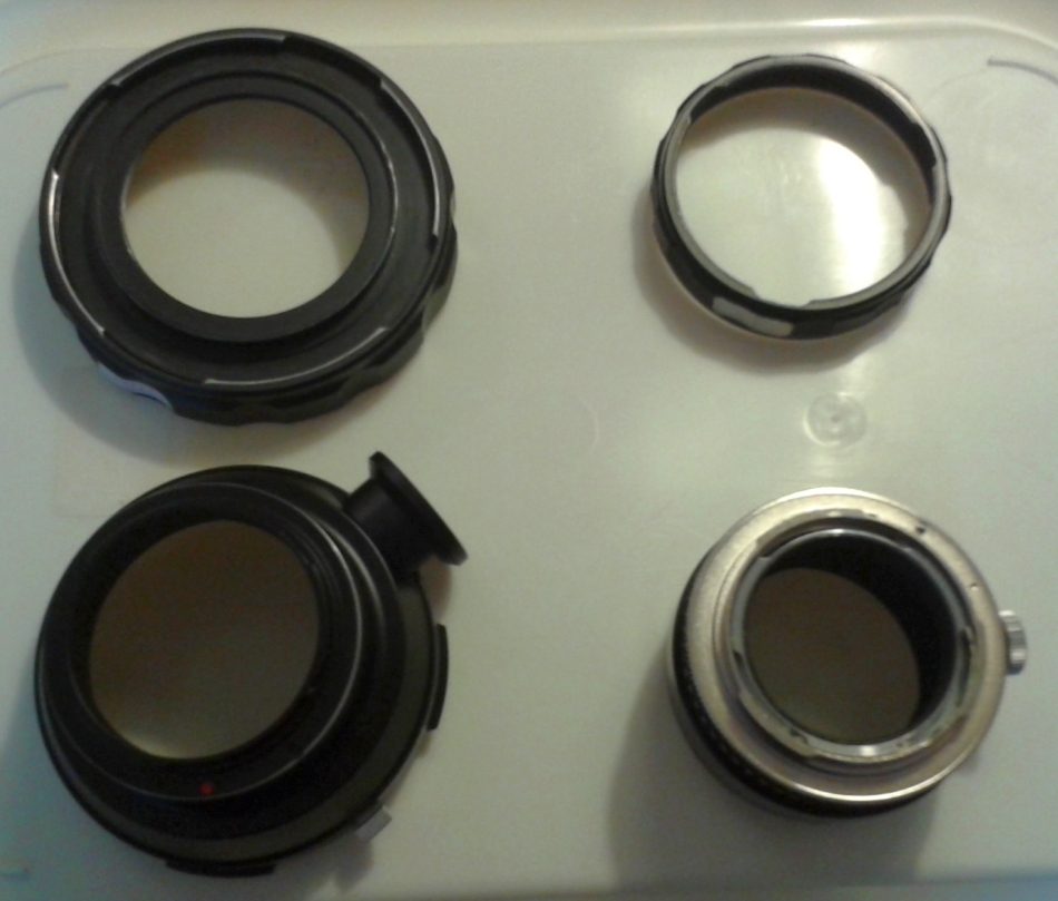

Här följer fortsättning på mitt mellanformatsprojekt.

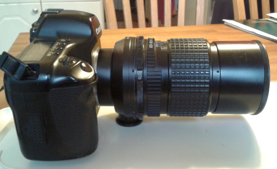

Fick idag min adapter för Pentax 6x7 till Canon EOS. Den har både inner och ytterbajonett, den senare används för de större objektiven, ca 400mm fokallängd och uppåt. Ursäkta att bilderna inte är av toppkvalité.
Den nya adaptern är den nere till vänster. Den högra är den adapter som följde med objektivet. Den har Pentax K bajonett, objektivet finns också i en äldre version och har då Pentax m42 gänga. På denna originaladapter hade jag monterat en Pentax K till Canon EOS adapter. Inte så lycket då det inte blev helt mekaniskt stabilt. Med den nya adaptern blev det helt stabilt. En annan viktig skillnad också är att originaladaptern bara hade ett "hål" på 40mm medans den nya har 48mm vilket bidrar till att eliminera onödig vinjettering.
En tanke med den nya adaptern är att det skall gå att placera m48 filter inne i den. Det var lite chansning, men visade sig fungera perfekt, behöver bara göra någon fixering av filtret. Egentligen är inte m48 filter bra, den fria öppningen är bara runt 44mm men det är ju den standard man gått in för i de astronomiska kretsarna. Adaptern har plats för större filter, men det är svårt att få tag i IR/UV cut filter och CLS filter i andra storlekar än m48. De större kvadratiska passar ju inte här.

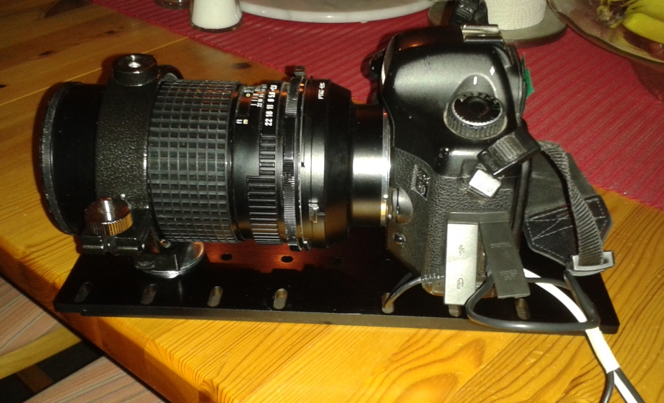

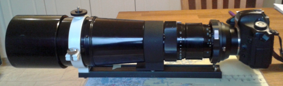

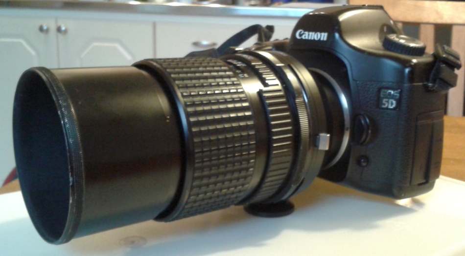

Så här ser det ut när Kameran (Canon EOS 5D fullframe) är monterad på ett Pentax 6x7 165mm f2.8 objektiv, i det här fallet används innerbajonetten.
Här monterat på 500mm f4.5 objektivet, nu monterat med ytterbajonetten. Kamerans känns helt stadig nu med den nya bajonetten vilket var vad som eftersträvades.

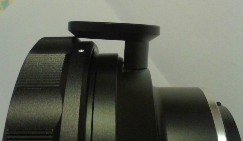

Här framför filtret är det tänkt jag skall bygga in off-axis adaptern. Tänkte helt enkelt ta någon enkel billig modell och ta periskopdelen ifrån och fästa här. De slimmade off-axis adaptrarna har ofta en väldigt liten spegel/prisma och dessutom ett tunt rör med liten håldiameter som skärmar av en del av ljuset. De axiella verkar vara mer lämpliga, har någon en begagnad att sälja så skicka ett PM, skall ha T2 fäste mot guide kameran.
Den här adaptern är en av få som har både inner och ytterbajonett, kvalitén känns väldigt bra. Det enda som inte passade riktigt är den monteringsfot som den har, det är när man använder ytterbajonetten som den tar i, se bild ovan. Nu är det enkelt att åtgärda, en bricka emellan så avståndet blir några mm större löser problemet. Skall man vara lite kritisk så kanske de 2mm skruvar som håller foten på plats är lite klena, men de går ju att ersätta. Men skall höra med leverantören om det finns någon färdig lösning. Kan vara att just mitt objektiv är lite speciellt, får prova med ett annat Pentax 6x7 objektiv som också har ytterbajonett om det beter sig likadant.
Här köpte jag adaptern (som Jörgen tog hem åt mig på förfrågan):
http://cms.kreativfotografi.se/ gick mycket snabbt och smidigt. Söker du andra adaptrar kan säkert Jörgen ordna fram de åt dig.

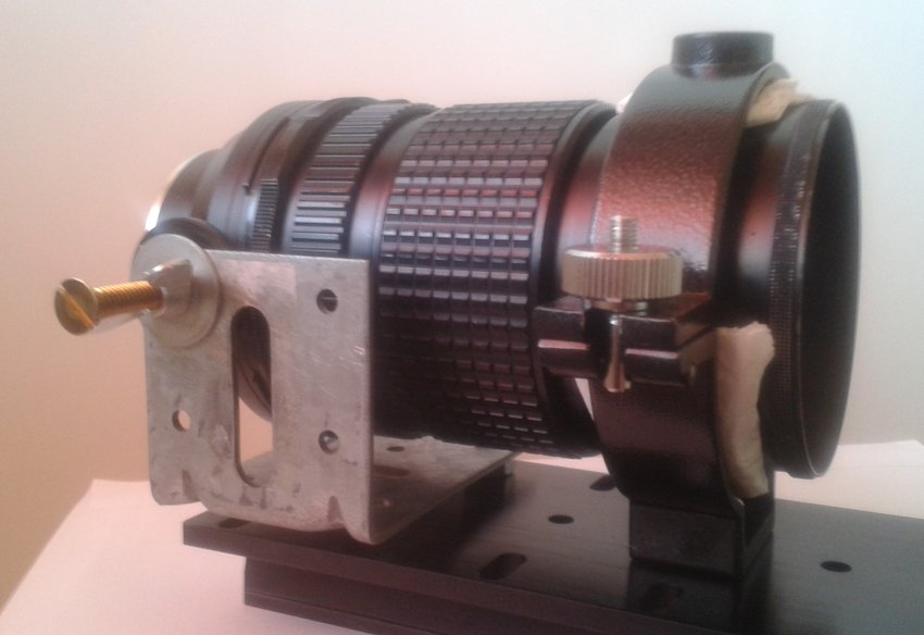

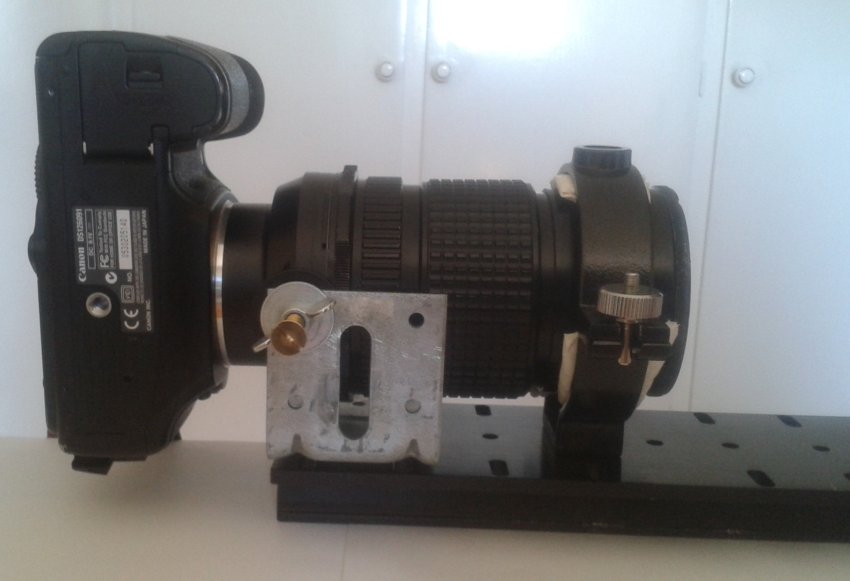

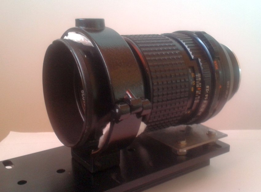

Re: Mellanformat optik för astronomifoto?

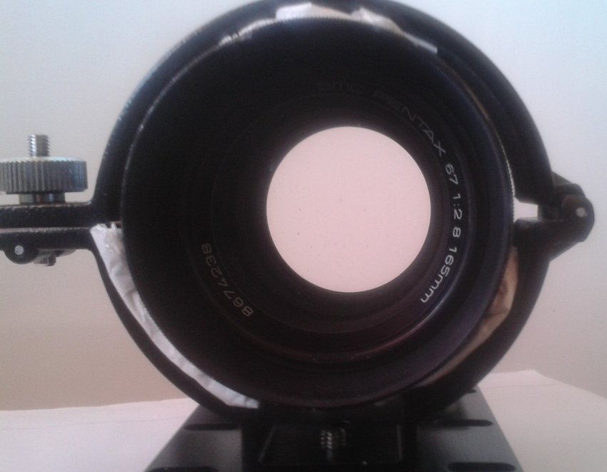

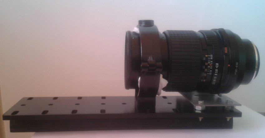

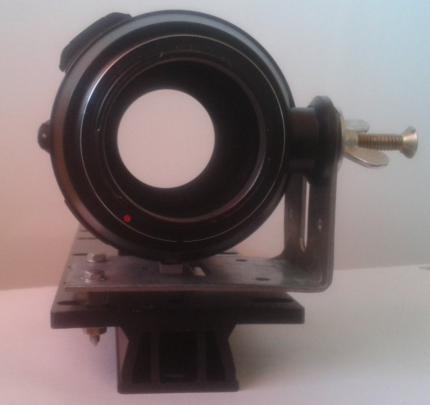

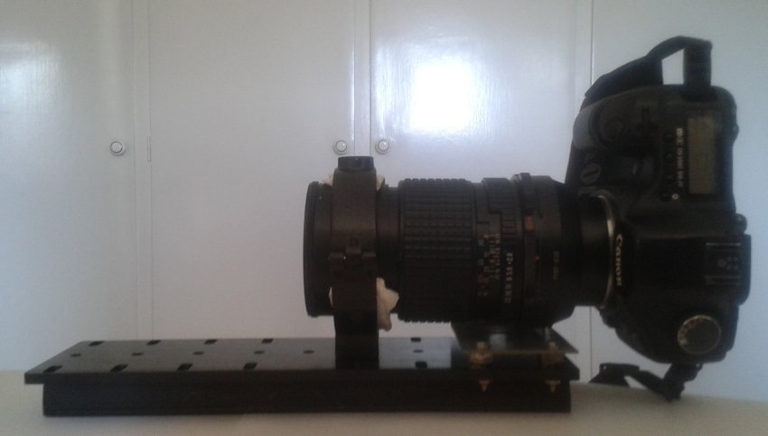

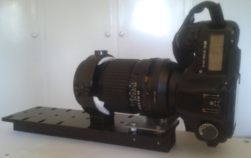

Blev lite tid över i kväll efter astronomikursen. Passade på att fästa det nyinköpta objektivet (beg) på en skena för att kunna testa lite ikväll.
Så här tjusigt blev det:
Kommer bli bra till Ison när svansen växer. Mellanformatarna är rejäla saker, det här är en Pentax 6x7 på 165mm och f2.8, tillverkad från 1989 och framåt tror jag, men det är en gammal konsruktion och bildkvaliten är väl inte i toppklass, vi får se vad den kan prestera. Bra är det i varje fall med dryga 80mm image circle och mer än 80mm i backfokus. Nya adaptern verkar väldigt bra också, mycket stadigare än tidigare.

Uppdatering:
Ägnade lite tid åt mitt mellanformat projekt igår. Mellanformats 500mm f4.5 telet har sålts och en APO 650mm f5 köpts in istället. Gjorde ett stort hål i plånboken, men att få tag i mellanformatslinser med tillräcklig kvalite är inte billigt det heller.
Däremot för den kortare brännvidden på 165mm f2.8 har jag behållt mellanfomats objektivet från Pentax 6x7, finns ju inga teleskop i den dimensionen. Canons motsvarande35mm gluggar är säkerligen skarpare, men med denna har jag ett backfokus på drygt 80mm och en bildcirkel på drygt 80mm. Tyvärr missar man fokusmotorn som är inbyggd i Canon objektiven, kanske det starkaste argumentet att hålla sig till Canon. I adaptern Pentax > Canon kan jag fästa m48 filter. Någon off-axis guider lär inte behövas för denna korta brännvidd, annars hade det funnits utrymme för det också.
Jag har gjort om fästet så att kameran kan vridas 90 grader mot innan. Känns lite bakvänt att ha kameran stående längs dec-axeln.
Här kommer några bilder:
Eftersom objektivet ändrar längd under fokuseringen sitter det bara löst infäst framtill, egentligen blir det motljusskyddet som "glider" längs objektivkroppen.
Det nya fäste som låter kameran sitta i position längs med RA axeln.
En mellanformat lins ger en helt annan dimension på fri öppning, inget i vägen!
Vixenskenan inköpt på Rymdbolaget är praktisk när man skall bygga ihop sådant här. Här finns utrymme för ett 300mm/f4 eller 400mm/f4 Pentax 6x7 i ED utförande om man nu skulle springa på ett sådant i framtiden.
Med kameran (Canon 5D) ser objektivet inte så stort ut längre.
Kamerahuset får hänga ut utanför skenan så att tillbehör får plats i framtiden, lättare att montera av och på kameran också.
Med ett HE QE5 montering skulle man kunna få denna utrustning riktigt portabel.
