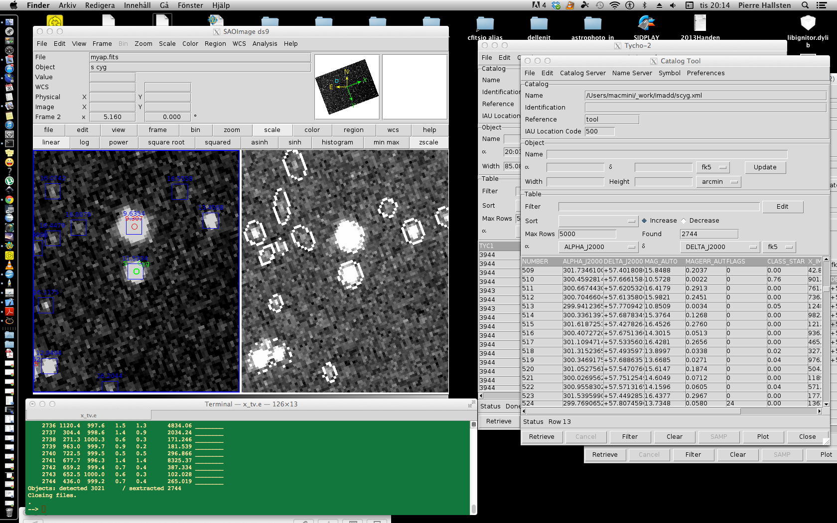

Ds9 in action
Ds9 in action
Skärmavbild 2013-04-30 kl. 20.14.29.png (482.95 KiB) Viewed 9769 times
Här kör jag en utfil från Sextractor (med korrigerad Zeropoint) mot GCVS och Tycho2 .
Magnitud (S Cyg) uppskattning (V) 11.5334.
Kör jag samma bild ( S Cyg) genom VPhot så stannar magnituden (V) på 11.509
Intressant.
Den högra bildhalvan i Ds9 är en annan outputfil (grafisk ) frå Sextractor.
BIlden är redan körd genom Astrometry.net kodmotor på min Dator. Därav WCS koordinaterna i Ds9:s övre fönster.
