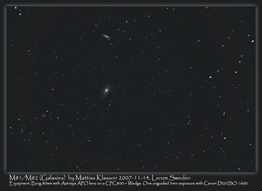

Jag har ett lite "bekymmer" med min Borg 76mm APO.
Sjärnorna blir lite ovala i ena hörnet (bara ett hörn).
Jag använder numera en field flattener när jag fotar, då är problemet väldigt litet.
Men vad beror det på? vinjetting i alla ära men min tanke är att kameran inte är helt centrerad.
Kan det vara rätt tanke?
Faktum är att helical focuseraren har "bara" två låsskruvar, som dessutom sitter tämligen nära varandra.
Detta gör att focuseraren flyttas från centrum (tror jag). Enligt mig är det lite väl stort spel mellan tuben och focuseraren.
Detta kan säkert åtgärdas enkelt med lite tejp, men innan jag gör det tänkte jag få lite input.
Tips?
Titta på bif. bild uppe till höger (bilden tagen utan WO field flattener III)
"Sneda" stjärnor i ena kanten

Re: "Sneda" stjärnor i ena kanten
Har du någon bild på hur det ser ut med field flattnern på?
Om stjärnorna är mer snea i bara ett hörn med en APO kan det bero på 2 olika saker.
1. Linsen är felkoliminerad så att den sitter lite snett och bilden hamnar då i ett snett plan.
2. Kameran sitter lite vinklat. Kan bero på att något inte är helt åtskruvat. eller flex/glapp i fokuserare eller adaptrer.

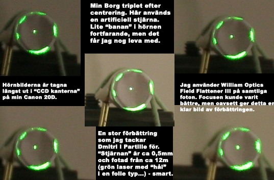

Ville bara meddela var kruxet var - ocentrering som ni listiga direkt fattade.
Kolla bifogad bild under centreringen (lite kul)
