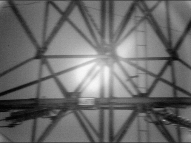

Är nybörjare med teleskop men försöker lära mig så mycket jag kan.
När jag använder kameran (EOS 1100D) till mitt Skymax-150 Maksutov-Cassegrain teleskop har jag lagt märke till en ljus fläck i mitten och ljusa ringar längre ut i bilden. Det ser lite olika ut med bara kameran och ifall jag använder en 2x Barlow. Allt är 2".
Skärpan är annars Ok och bilden är inte begränsad i hörnen.
Vad beror detta på och hur kan man få bort det?

Lägg upp en bild här så vi får se vad du menar.
Om det är vinjettering som du menar så kan det kanske upplevas så? Det finns olika grader av vinjettering hur kraftig den är kan upplevas olika, om du fått ströljus in i optiken på något sätt när du tagit dina bilder så kan man i vissa fall få konstiga ringar.
Om du menar att stjärnorna i mitten blir skarpa men de ute i kanterna blir ringar eller T-formade så har du krökt bildfält och det kallas för koma och går att korrigera med en komakorrektor.
Nu vet jag inte hur en EOS kamera går att ställa in men på min Nikon kamera så kan jag ställa in automatisk vinjetteringskompensation vilket kan ge lite konstiga bilder i ibland beroende på hur mycket kompensation man ställt in. Nu mer brukar jag ha den helt avstängd.

Ingen stjärnbild, men här syns det tydligt.
