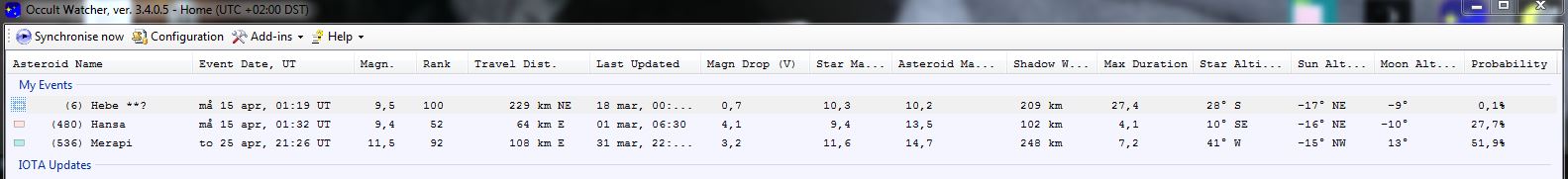

Hej Bengt! Det blir nog en bra event, själv är jag väl lite för långt ifrån för denna men det ser bra ut med måne och höjd på stjärnan etc, bifogar liten skärmdump ifrån OW, siffor dock gällande härifrån de Dalsländska skogarna.
Där är två asterisker med ett frågetecken intill Hebe, och jag misstänker att detta indikerar att man skäligen misstänker en liten satellit till Hebe (kallad "Jebe"). Vid en ockultation år 1977 där Hebe var involverad, fick man indikationer på detta, men det är inte bevisat ännu vad jag kan förstå. Ur denna aspekten bör denna ockultationen vara högintressant för den med CCD osv.
