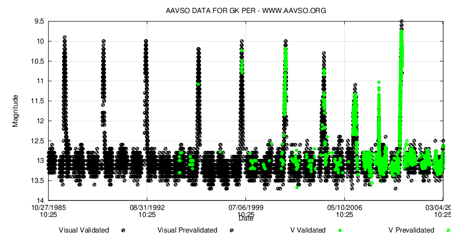

Den magnifika novan GK Persei från år 1901, då den i februari blev nästan lika stark som Vega eller Arcturus, kan möjligen vara på väg mot ett mini-utbrott. Normalt ligger stjärnan kring magnitud 13, men de senaste dygnen har den blivit en halv magnitud ljusare. Detta kan vara ett tecken på att den snart når magnitud 11 eller 10.
Vi ser av AAVSO:s ljuskurva nedan, som täcker de senaste 10 000 dygnen, att det faktiskt är dags för ett sådant smärre utbrott.
GK Persei under 10 000 dygn. Från AAVSO.
GK Per.png (81.1 KiB) Viewed 12615 times

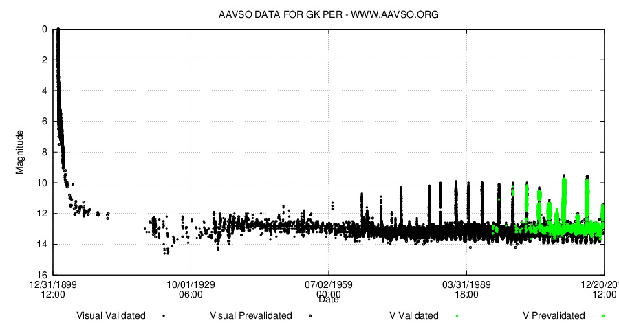

Om man tittar på den visuella ljuskurvan för GK Per, 1900-2018, så slås man av att miniutbrotten till magnitud 10-11 verkar vara en relativt ny företeelse. Under decennierna omedelbart efter det stora novautbrottet 1901 fanns knappast den typen av ljusökningar, som närmast liknar utbrott hos dvärgnovor.
Man kan undra hur det såg ut på slutet av 1800-talet. När (om ...?) det publiceras DASCH-bilder även för områden kring galaktiska ekvatorn, så får vi inte glömma att kolla bilder av GK Per. Hade stjärnan några miniutbrott före den stora händelsen 1901? Eller har denna typ av beteende genererats av det stora utbrottet?

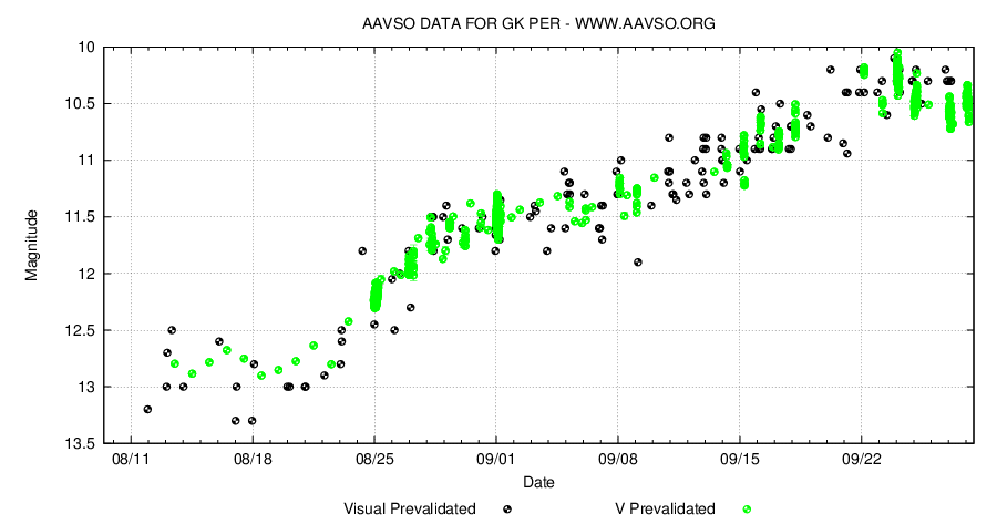

Jag hade fel i förra inlägget. GK Per har fortsatt att öka i ljusstyrka under september och är nu upp i magnitud 10.5. Fick en bild från iTelescope 5 i natt. COAST-teleskopet står återigen still sedan slutet av augusti, den här gången är det router som strular så man tappat kontakten med teleskopet.
Re: Håll ett öga på GK Persei
Här ser vi det hela i grafisk form.
