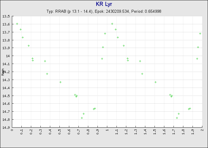

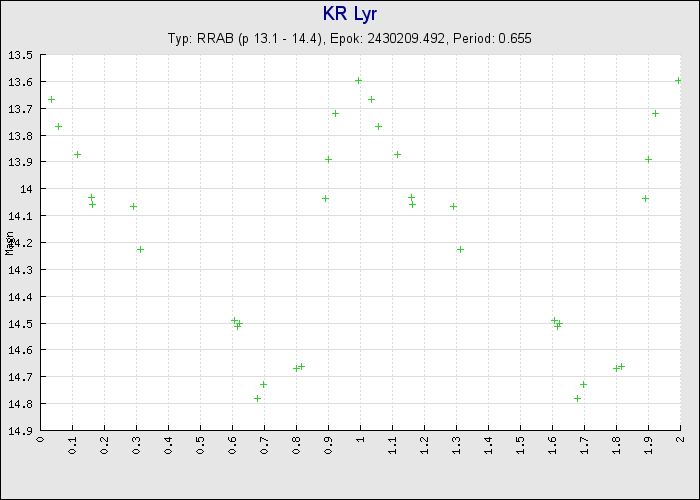

Vi har tidigare haft uppe RR Lyrae-stjärnan KR Lyr till diskussion här på Astronet. Fasdiagrammet ser kaotiskt ut. Men efter att ha gått igenom de publicerade originalobsarna så testade jag med en helt annan period än den som ges i GCVS. Och då blir plötsligt SVO-fasdiagrammet för stjärnan snyggt och prydligt, se nedan. Den korrekta perioden är förmodligen ca 0.655 dygn.
KR Lyr med ny period.
KR Lyr.png (11.51 KiB) Viewed 8332 times

Vilken fin upptäckt, Hans! Jag föreslår att du skickar in en ändring till VSX.

Om vi sätter Hoffmeisters första observerade maximum som utgångsmaximum och ger perioden 0.654998 dygn så får vi följande (O-C)-värden för KR Lyr:
E = 0000 O = 30209.534 C = 30209.534 O-C = 0.000
E = 0388 O = 30463.574 C = 30463.673 O-C = -0.099
E = 0441 O = 30498.397 C = 30498.388 O-C = 0.009
E = 0516 O = 30547.474 C = 30547.513 O-C = -0.039
E = 0519 O = 30549.425 C = 30549.478 O-C = -0.053
E = 0878 O = 30784.582 C = 30784.622 O-C = -0.040
E = 0968 O = 30843.468 C = 30843.572 O-C = -0.104
E = 0974 O = 30847.447 C = 30847.502 O-C = -0.055
E = 1006 O = 30868.444 C = 30868.462 O-C = -0.018
E = 1154 O = 30965.355 C = 30965.402 O-C = -0.047
E = 1513 O = 31200.552 C = 31200.546 O-C = 0.006
E = 1519 O = 31204.474 C = 31204.476 O-C = -0.002
E = 1895 O = 31450.687 C = 31450.755 O-C = -0.068
E = 2055 O = 31555.547 C = 31555.555 O-C = -0.008
E = 2600 O = 31912.543 C = 31912.529 O-C = 0.014
E = 2867 O = 32087.411 C = 32087.413 O-C = -0.002
E = 2902 O = 32110.338 C = 32110.338 O-C = 0.000
Tills vidare tror jag detta är de element vi kan sätta för stjärnan. Fasdiagrammet i SVO blir då enligt nedanstående.
Edit:
Men jag ser ju också av det nya fasdiagrammet att vi kan behöva justera utgångsmaximets tid en smula, så att vi nu hamnar precis i fas 0.0 vid max.
KR Lyr. Period 0.654998 d.
KR Lyr ny period.png (11.78 KiB) Viewed 8309 times
