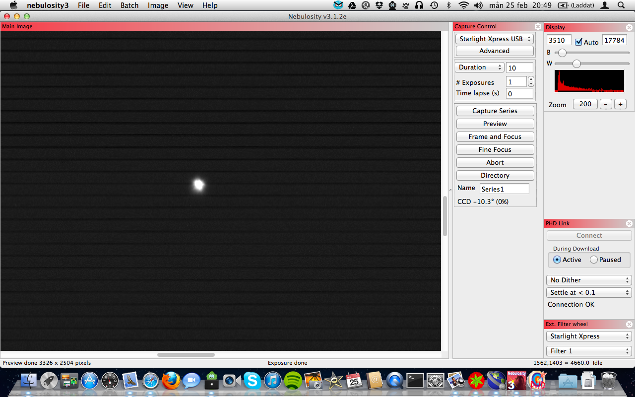

Hej.
Jag sitter precis just nu och testar kameran för första gången, men jag får någon störning på utläsningen.
Är det någon som har något tips vad det kan vara? Jag har testat att dra ut alla övriga usb-sladdar och bara köra kameran, men det blir samma.
Kan det vara något knas med kameran?
Skärmavbild 2013-02-25 kl. 20.49.59.png (473.72 KiB) Viewed 3688 times
Typiskt när man för en gångs skull har läge, då skall det bråkas...

Ok, det var min DC-adapter som var boven. Den dog helt plötsligt så jag fick dra sladd och köra vanliga strömsladden och då fungerade det finfint!
Måste skaffa en tillförlitligare 12V adapter...

Hade precis samma fel och var på vippen skriva om det :-)
Orginal ström adaptern orkar inte riktigt med om man sätter en extra fläkt som jag gjorde .

Jag kör också med extra kylfläkt, så det är nog till att skaffa en adapter som kan leverera lite mer kräm.

Efter ytterligare test så kan jag konstatera att störningarna uppstår när jag samtidigt kör mina värmeband på samma strömkälla som kameran.
Testade utan värmeband och då försvann störningarna.
