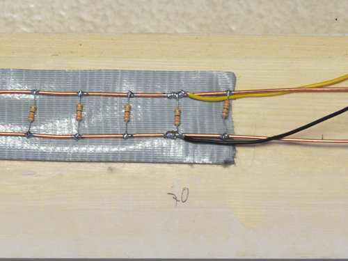

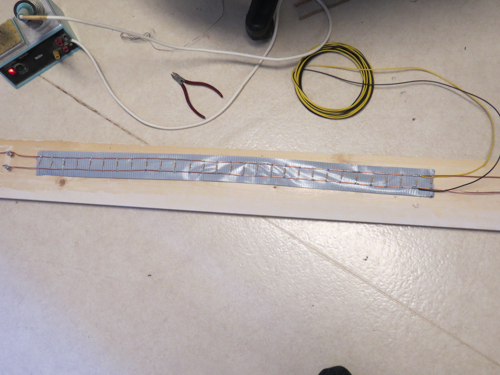

Jag vill visa lite bilder på mina "så enkel som möjligt värmare" enligt tips från Internet:
Material:
Enkelledare från RKK.
Motstånd 330 Ohm 1/2W
Silvertape

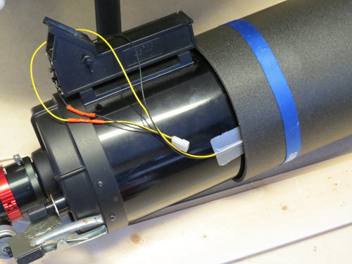

Valda delar av tunt liggunderlag som ytterisolering.
Min tråd är onödigt kraftig, men eftersom jag tänkt att värmaren är permanent så spelar det ingen roll.
Avstånd mellan motstånden är c:a 25mm
Allt ström-försörjs från ett PC nätaggregat. Som syns på bilderna så använder jag den typen av kontakter för att enkelt kunna koppla bort det som inte behövs.

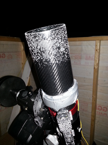

På den här bilden direkt från verkligheten ser man att det fungerar!

Här finns ett Excel-ark för beräkning av avstånd mellan motstånden:
http://www.iceinspace.com.au/download.p ... 3eab5241fc
Av hyfs vill jag berätta att arket kommer härifrån:
http://www.iceinspace.com.au/63-292-0-0-1-0.html
