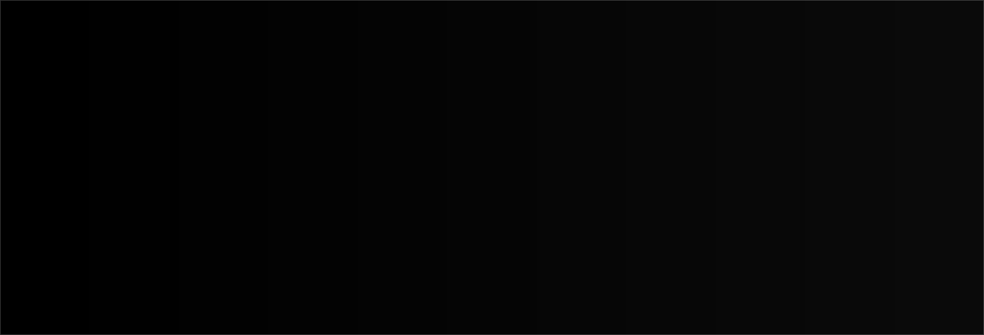

Beträffande bländare så är ett lågt, tal exenpelvis 2,8 , 4 , 5,6 en stor öppning. Om du bländar ner så går du mot högre tal som 8, 11, 16.
70-300 zoomar brukar ligga på 4,5-5,6 , vilket betyder att den största bländaren 4,5 gäller för 70mm-läget och så glider den ner till 5,6 vid 300mm-läget. Objektiven ger oftast sin bästa skärpa och minsta vignetering nerbländat 2 steg men i astronomisammanhang blir det ofta för ljussvagt så det kan då vara onödigt att blända ner om du får bra skärpa på full öppning.
Det går inte att säga vilken skärm som är den bäst rent allmänt utan högdager- och lågdagerteckning, färgriktighet och linearitet är viktiga egenskaper.
Jag skickar med en gråskaleramp som visar 10 fält från helt svart till vänster (0,0,0), till höger (10,10,10). Siffrorna är R,G,B-värden på respektive fält.
Om du öppnar den i Photoshop i 100% och trycker 2 gånger på "f" så att bilden visas med svart runt om och utan paletter och menyer så kan du avgöra var du kan börja separera valörerna. Mät med pipetten för att få reda på det lägsta värdet. På min bärbara dator kan jag se separationen mellan (3,3,3) och (2,2,2). Det är inte ovanligt att det lägsta värdet ligger så högt som (10,10,10) dvs, att allt under detta värde ser svart ut på skärmen.
Därför tycker jag att det kan vara vettigt att inte ha relevanta detaljer under detta värde för de kan gå förlorade på många skärmar.
Om du har 15-30 på himmelsbakgrunden så är du säker på att alla kan se alla nyanser i din bild. dessutom så är det mera realistiskt med tanke på att himmeln aldrig är helt svart, i vart fall inte i Stockholm
Haha ja det är inte kul men den ilande kylan, jag ska nog se om jag kan få tag i ett par handskar med värmeslingor på. Jag har precis fixat en värmefläkt på 2000w som ska värma upp mig och montering. Du får se till och ha handtaget på, jag har för mig att man kan få riktiga skador av sånt, köld skador.
Ja det var lite så jag tänkte, så när du säger blända ner så menas det att öka F-talet. Det stämmer detta med objetivet, stjärnorna jag tog på orion förstörde kvaliteten för mig så den blev oanvändbar tycker jag, stjärnorna fick en liten oskärpa som en nedåtpekande diffraktion och på dom jag tagit med högre f-tal har gett mig runda stjärnor, tack för infon då vet jag säkert vad det är som påverkat mina stjärnor ska kör allt över 5 från och med nu, 4.5 var det jag fick dåliga stjärnor på.
Tack för skärmrampen, ändrade inställningarna på Ledskärmen så jag kunde se skillnaderna innan så var det bara helt svart nu kunde jag se alla olika toningar.Tack för tipsen än en gång dom är guld värda, ska alltid köra mellan 15-30 med pippetten så att det blir en mera naturlig svart bakgrund!

Finns billiga handskar med värmeslingor på Clasohlsson. Jag har jättesvårt att se de olika toningarna i bilden. Kan se dem om jag verkligen anstränger mig, men det är på gränsen. Vad ska man ändra för att se dem tydligare? Har provat med brightness och contrast.
