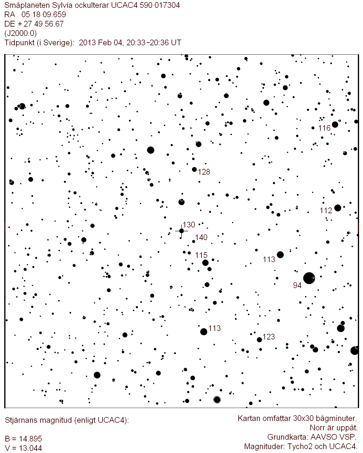

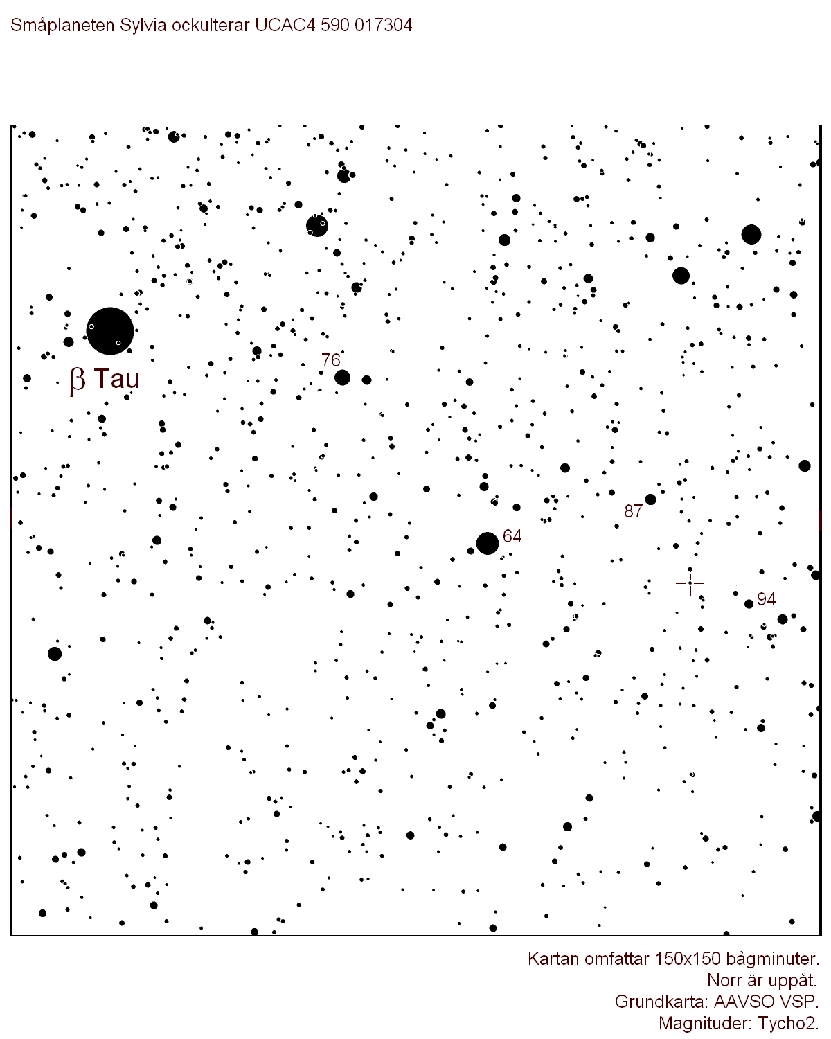

Det finns en nyare UCAC-katalog än UCAC2 (som ovanstående länkar hänvisar till), nämligen UCAC4 från år 2012. I den katalogen är stjärnans koordinater aningen annorlunda än dem som ges i UCAC2, jag vet inte hur mycket den skillnaden påverkar förutsägelserna. Den ockulterade stjärnans V-magnitud i UCAC4 är 13.044 och B-magnituden är 14.895.
Jag har gjort i ordning ett par kartor med några magnituddata, se nedan.
Sylvia-ockultationen. 150x150 bågminuter.
Sylvia-ockultationen. 30x30 bågminuter.

Hans Bengtsson wrote: Det finns en nyare UCAC-katalog än UCAC2 (som ovanstående länkar hänvisar till), nämligen UCAC4 från år 2012. I den katalogen är stjärnans koordinater aningen annorlunda än dem som ges i UCAC2, jag vet inte hur mycket den skillnaden påverkar förutsägelserna. Den ockulterade stjärnans V-magnitud i UCAC4 är 13.044 och B-magnituden är 14.895.
Enligt http://www.asteroidoccultation.com/2013 ... ummary.txt har faktiskt stjärnans koordinater tagits från UCAC4, men tydligen inte magnituden (?)
Data for the target star
* name: 2UCAC 41500286
* constellation : Taurus
* J2000 position with proper motion to date of event [h,m,s ; °,',"]
RA: 05 18 09.6626 DE: +27 49 56.530
* position source: mpos:UCAC4 pm:UCAC4
* standard error: RA,DE ["]: ( .043, .047 )
* V mag [mag]: 12.4
APASS ger samma V-magnitud på stjärnan som UCAC4, 13.044, men det beror på att UCAC4 utgår från APASS som magnitudkälla.
Detta medför att ljusstyrkeminskningen blir mindre än vad som tidigare angetts. Asteroidens + stjärnans magnitud minskar från 12.2 till 12.8, dvs bara 0.6 magnituders minskning, inte 1.0. Om Sylvias månar ockulterar stjärnan blir det förstås betydligt större magnitudminskningar.
