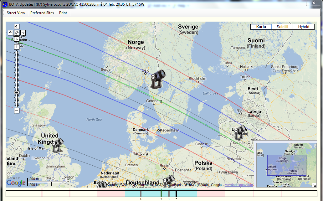

Här kommer ett tips på en mycket intressant ockultation den 4/2 ca 20-35UT, enligt nuvarande prognos/beräkning är chanserna stora för de som bor söder om linjen Stockholm-Oslo (Bifogar bild) och ända ner till Sveriges sydspets. Ockultationen är av stort intresse då Sylvia var den första asteroiden där man hittade två månar, Romulus & Remus. Datoranimering: http://www.eso.org/public/videos/eso0526a/
Observatörer från stora delar av Europa planerar att resa hit för att observera denna! Kanske något för den som har något boende att hyra ut? Kanske någon som har bra observationsplats att "låna ut"?Reser man hit från övriga Europa för en observation på någon minut (!) är man förmodligen avancerad, så det kan kanske vara kul att haka på om tillfälle/möjlighet finns. Jag ska forska lite via BAA om vad de har för planer.
Misstänker för egen del att denna är lite för ljussvag för mitt lilla teleskop, som är det enda i drift just nu, men har du riktigt mörk och klar himmel så räcker teoretiskt ett 5" teleskop. Stjärnan som ockulteras är av mag 12.4. Dippen i ljusstyrka är inte så stor, beräknas till ca 1.0, så fotometri kan vara en god idé.

Glömde ett första utkast på karta... här kommer den:
