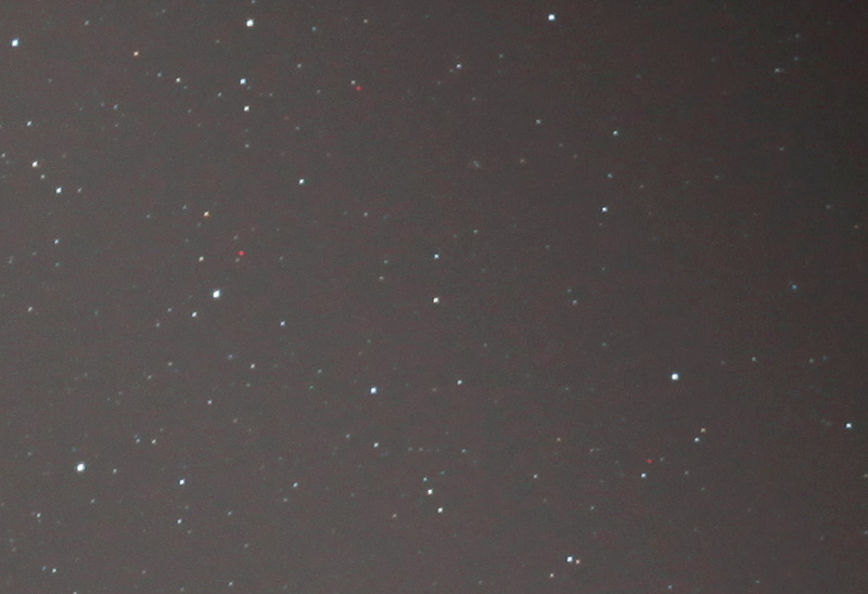

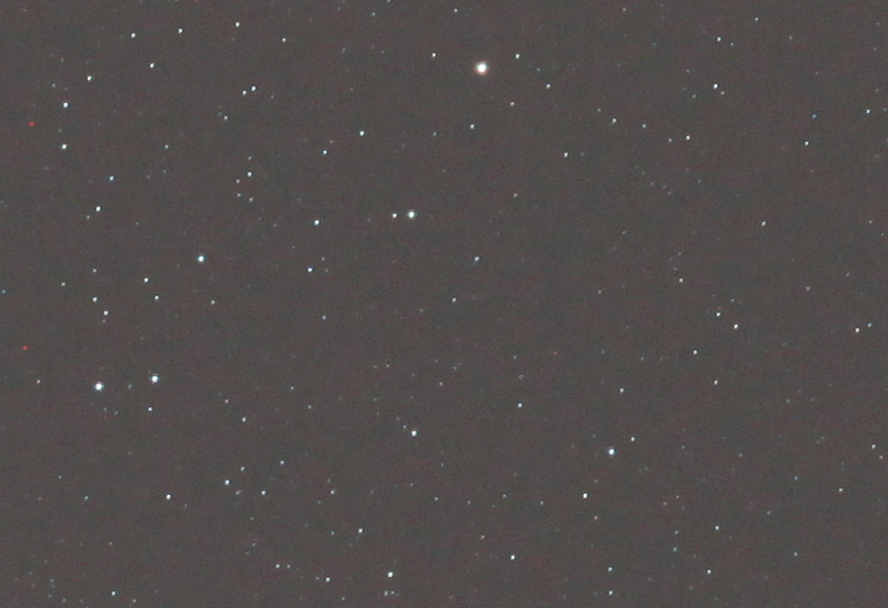

Re: Någon som har erfarenhet av EOS 5D MK II
Jag har en MkII och är otroligt nöjd med denna kamera.
Jag har testat den med min William Optics FLT110 f/6,5 ihop med den dedicerade flattenern och får skarpa stjärnor ända ut i kanten. Däremot blir det en lite udda vigneteringseffekt som nog bara går att neutralisera med flats.
För en vecka sedan observerade jag ihop med Morgan Fröwall som hade tagit med sin underbara lilla TS APO 65mm Quadruplet som har en inbyggd flattener- Det blev också skarpt över hela fältet men med en mera traditionnel vignetering som är lättare att korrigera.
Lägger med 2 utsnitt i 100% den första från mitten och den andra från övre högra hörnet. Man ser att vigneteringen är väl kontrolerad.
Jag har bara korrigerat färgbalansen med en kurva, i övrigt inget annat.
