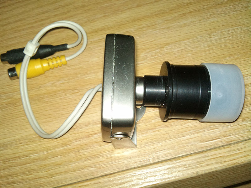

Jag kan bekräfta att toucam adaptern passar på min CCIR kamera. Det var ju faktiskt en monokrom CCD med 1/3" chip i den, det hade jag inte tänkt på faktiskt! Borde ju funka utmärkt som guidekamera, jag vet ej hur den justerar slutartid däremot men det ger sig väll. Inte heller hur ett videograbb interface hanterar den.

Tack för den infon Stoffe! Jag kommer nog göra ett försök med en Videograbber med USB port, det är inte speciellt kostsamt har jar beräknat än sålänge. Snygg bild, jag vet att jag kunde justera slutartiden då jag hade kameran som övervakningssystem till mina ankor här ute på landet, då kunde jag öka den på kvällen för att se mer på kvällen och sen sänka den på dagen ifall jag behövde (använde den aldrig på dagen) mest på kvällarna för o hålla utkik efter rävar hehe.
