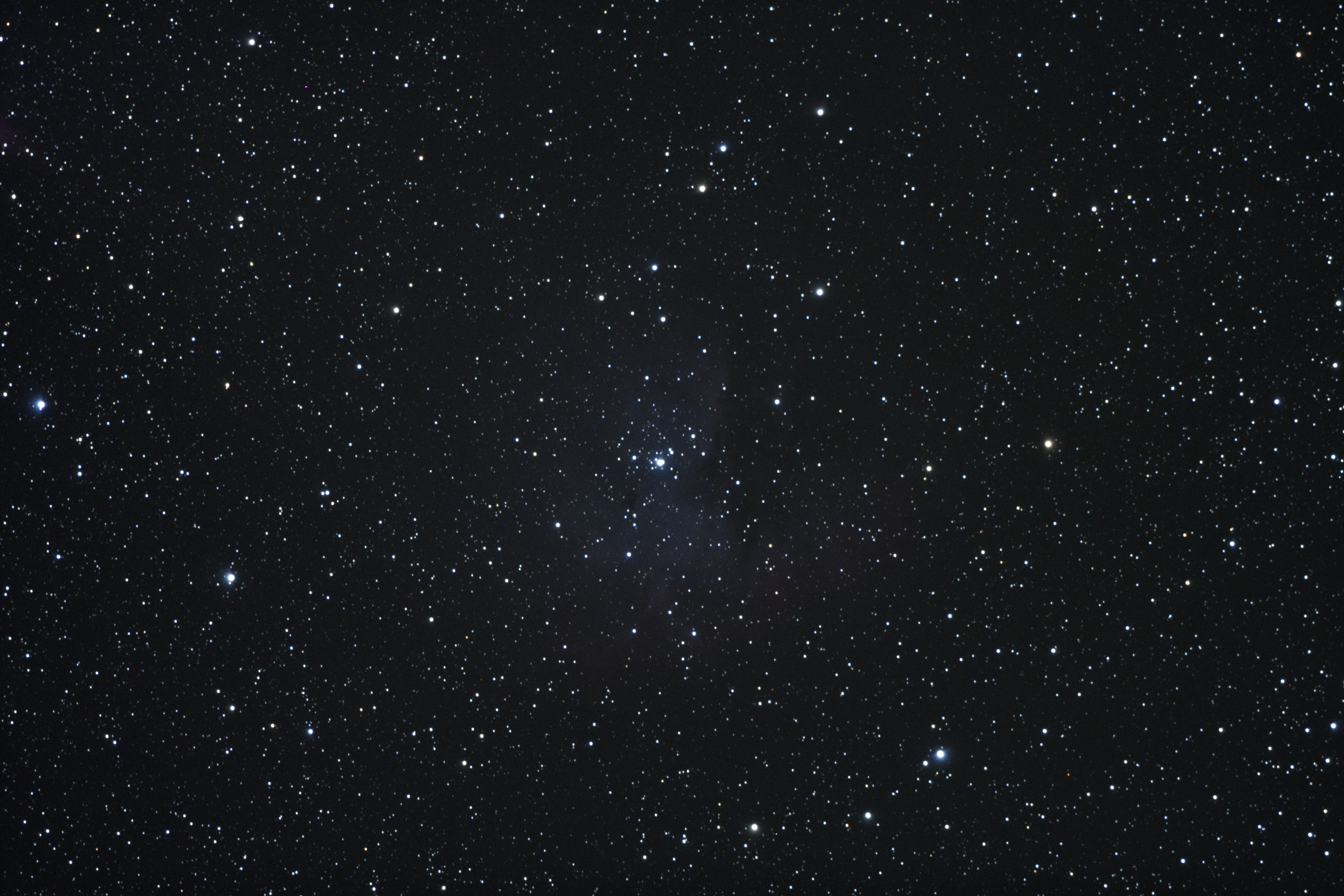

Jag har fortsatt med att justera min Skywatcher MN190. Några av anledningarna är,
1. Jag upptäckte nyligen att spegel-cellen kan komma i ett ocentrerat läge i tuben, något som jag helt missat tidigare!!
2. Jag får fortfarande konstiga spikes runt stjärnorna.
3. Jag misstänkte att spegel överfallen kunde orsaka en del störningar/reflektioner i bilden.
Detta ville jag förbättra!
Jag hittade även en intressant artikel av Paul LeFevre
som gjorde mig intresserad! http://lefevre.darkhorizons.org/lxd55/clipectomy.htm
Biderna som han visar, före och efter en modifiering på ett Schmidt-Newtonian teleskop är mycket likartade med ett av felen som jag dragits med på mina bilder. Ett Schmidt-Newtonian teleskop har också det en korrektor-lins längst fram i optikkedjan precis som min Maksutov-Newton.

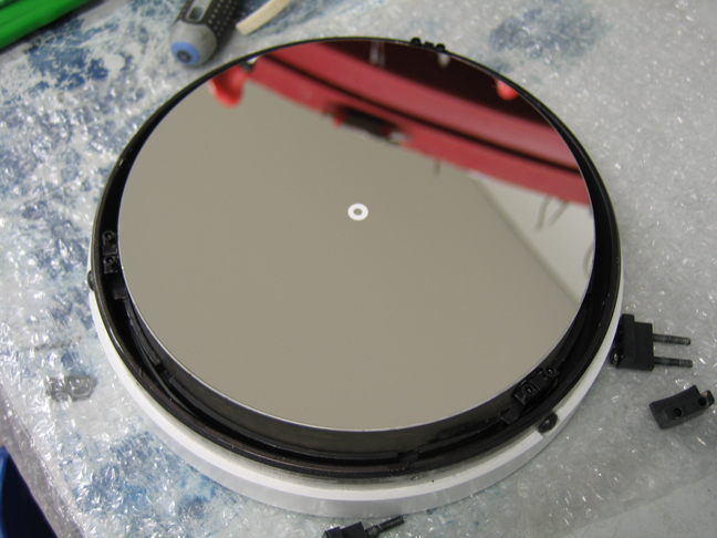

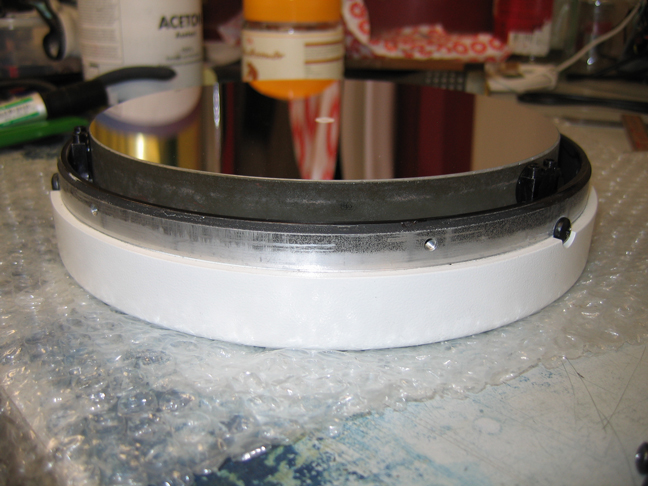

CENTRERING AV PRIMÄRSPEGELN I TUBEN.
Är detta viktigt på ett Makstov-Newton teleskop? Kanske inte på ett vanligt Newton teleskop, men vad skiljer dessa teleskoptyper åt?
Som amatörastronomen "Opticalpath" (han använder också en 190MN!) från det engelska forumet "SGL" nyligen ypplyste mig om i ett mail.
-In a Newt, the aperture stop is at the MIRROR. In a Mak-Newt, it is at the CORRECTOR!!
Det betyder att det är väldigt viktigt att få primärspegeln helt centrerad i tuben på en Maksutov-Newton!
Min spegel satt ju tidigare helt centrerad i cellen och jag hade säkerställt att den inte var klämd och allt var OK!

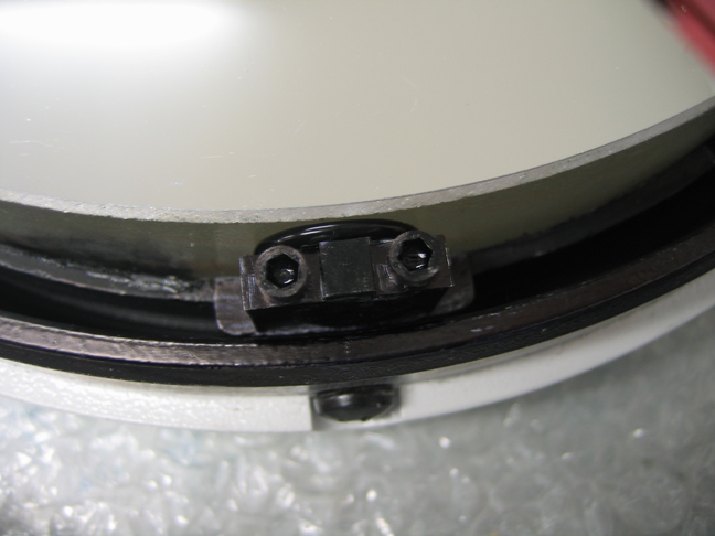

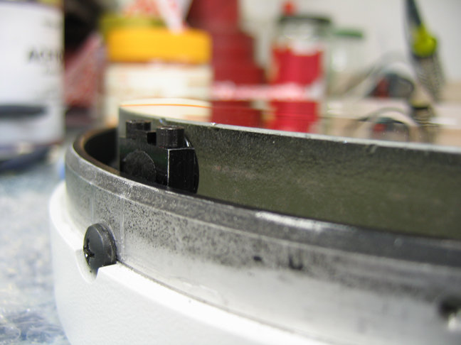

Nu när jag jobbade med modifieringen av primär-spegelns fastsättning upptäckte jag att det fanns ytterligare ett problem med ett fel i centreringen av spegelhållaren/cellen. Spegel cellen visade sig kunna halka i sidled några mm om man lossar alla kollimeringsskruvarna helt. Detta hade jag missat vid tidigar tillfällen när jag hade tagit ut spegeln för kontroll eftersom jag hade alla kollimeringsskruvar åtskruvade vid dessa tillfällen!!
1. Centreringsfelet! Detta fel åtgärdades med mjuka distanser mellan spegelcellen och baklockets vägg.
3. Spegelöverfallen avlägsnades och även korkplattorna som spegeln vilar på avlägsnades. Spegeln limmades fast i cellen med 3 st blobbar silikon. 3mm distanser användes för att spegelns vikt inte skulle kunna trycka ihop silikonet allt för mycket. Detta fick torka en vecka.
Under tiden detta torkade konstruerade och tillverkade jag 3 nya låga spegelfästen i aluminium som skulle ersätta dom ordinarie fästena/överfallen i gummi. Dom nya fästena har ett hål från sidan där jag sedan injicerade en lagom dos med silikon som fick fylla ut tomrummet mellan fästet och spegeln!
Resultat,
Jag har nu en Skywatcher 190MN med limmad primärspegel och låga spegelhållare som inte sticker upp över spegelns yta! Kanske är jag först med denna modifiering på en Skywatcher 190MN? Modden är så klart lite av ett experiment och jag kan ju återställa till original konfiguration om det blir problem med silikonmonteringen.
Efter detta har det mest varit molnigt mer än en månad och nyfikenheten på att få testa teleskopet har varit stor. Så i veckan blev det klart men blåsigt, jag var ut och provade men guidningen gick förskräckligt i blåsten och det blev inga bilder som gick att utvärdera. Nästa natt blev också klar men nu var det vindstilla, däremot var det fullmåne och mycket dis i luften. Jag såg inte så mycket svaga stjärnor genom diset. Jag provade i alla fall att ta några bilder.
Jag tror att jag börjar få ordning på tuben sakta men säkert nu. Men kanske för tidigt att ropa hej riktigt än!

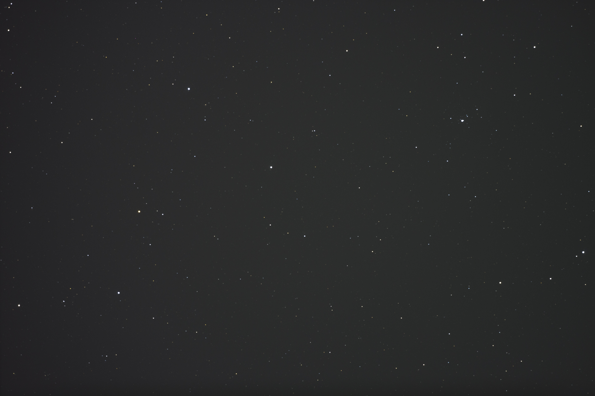

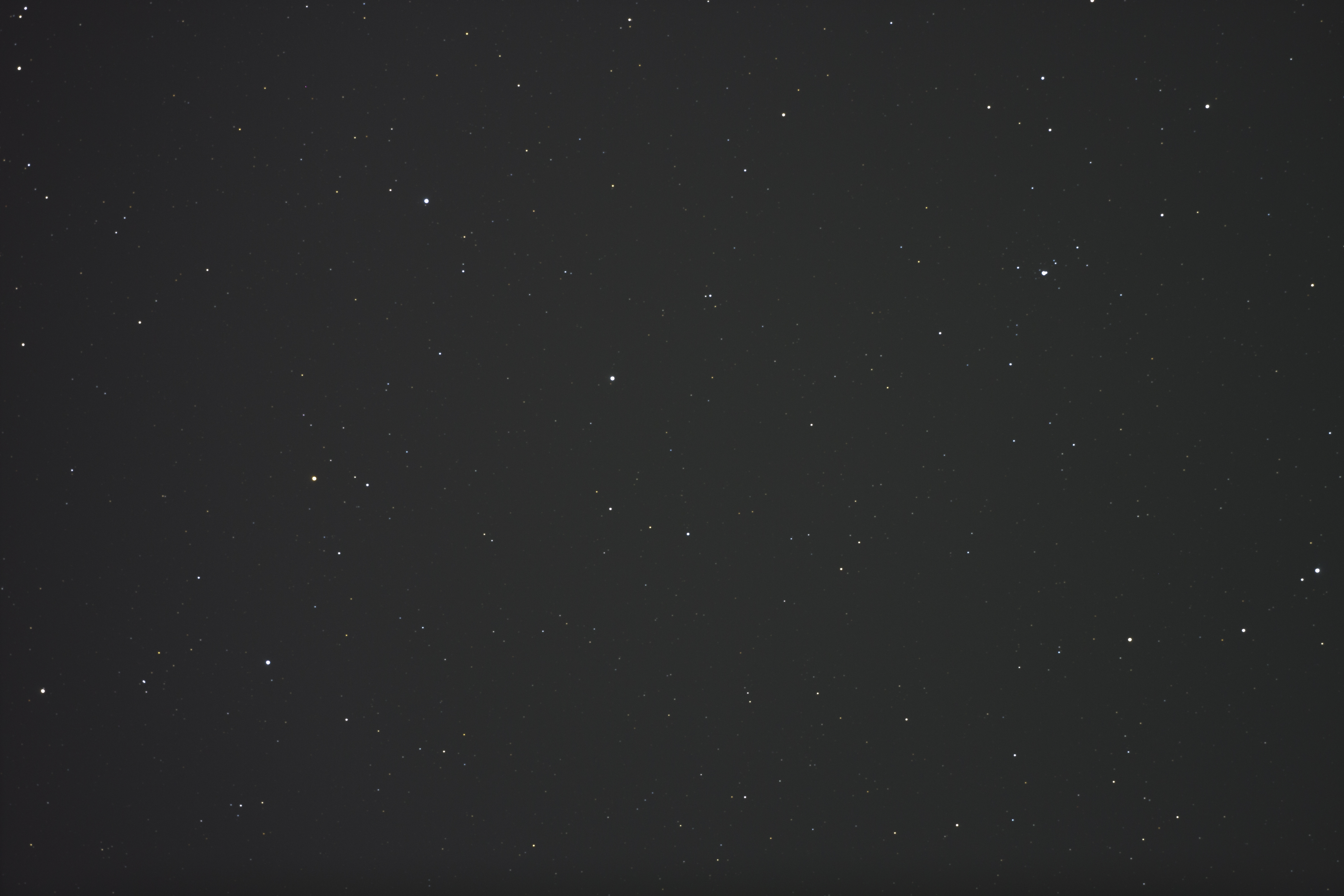

Här är en av testbilderna som jag tog genom diset. Inget speciellt, dis, lite stjärnor, lite oskärpa, inga flats eller darks. Lägger med lite bilder på spegeln också.
Gunnar. :)

Är ingen teleskopbyggare och kan ha helt fel i detta jag skriver.
Jag blir lite frågande när jag ser en limmad spegel.Har alltid läst att det är så otroligt viktigt att en spegel kan expandera och krympa i olika temp. Nu finns det väl risk för spänningar i glaset med märkliga optiska effekter vid extrem kyla/varmt väder
Om nu inte det är så att silikonet orka "fjädra" så mycket som det behövs? En maksutov newton är dessutom extra känslig för temp variationer? Men blir det problem ser du det på främst på större ljusstarkare stjärnor som då blir deformerade.
Intressant lösning om det nu fungerar.

men som Bengt skriver det kan vara så att det inte är lyckat att limma en primärspegel. Jag är helt överens med mig själv om att det kan vara en "bad idea" det här! särskilt i vårt kalla vinternatt-klimat med stor termisk krympfaktor (heter det så??)! Men jag är mycket spänd på att se om det fungerar. Om det inte fungerar så åker silikonet bort omedelbart och i så fall kommer jag kanske att prova att maskera bort yttersta biten av spegeln så att en mask täcker spegel överfallen och spegelns yttersta del. Finns också en liten ide om att göra överfallen med minimalt utstick över spegelytan i stället, så att dom hamnar innanför bafflarnas diameter. Gummiöverfallen som sitter original har ett instick på ca5mm över spegelytan har jag för mig. Jag har för mig att måttet på sista baffeln framför spegeln hade diametern 195mm. Jag skrev upp det men jag skrev det typiskt nog på insidan längst bak i tuben! Spegeln har en ytterdiameter på strax över 200mm så överfallen sticker ändå in en del i ljuskonen.
Det mest positiva är ändå att även om det inte blir lyckat resultat så hade jag kanske aldrig upptäckt att spegel cellen hamnar lite ur centrum när man lossar på kollimeringsskruvarna och kan hamna ocentrerat när man sedan justerar åt dessa mot fjädrarna, (fjädrarna är inga fjädrar på min 190MN utan mkt korta fjädrande bussningar av gummi runt juster skruven) ca 5-8mm långa!
Gunnar.

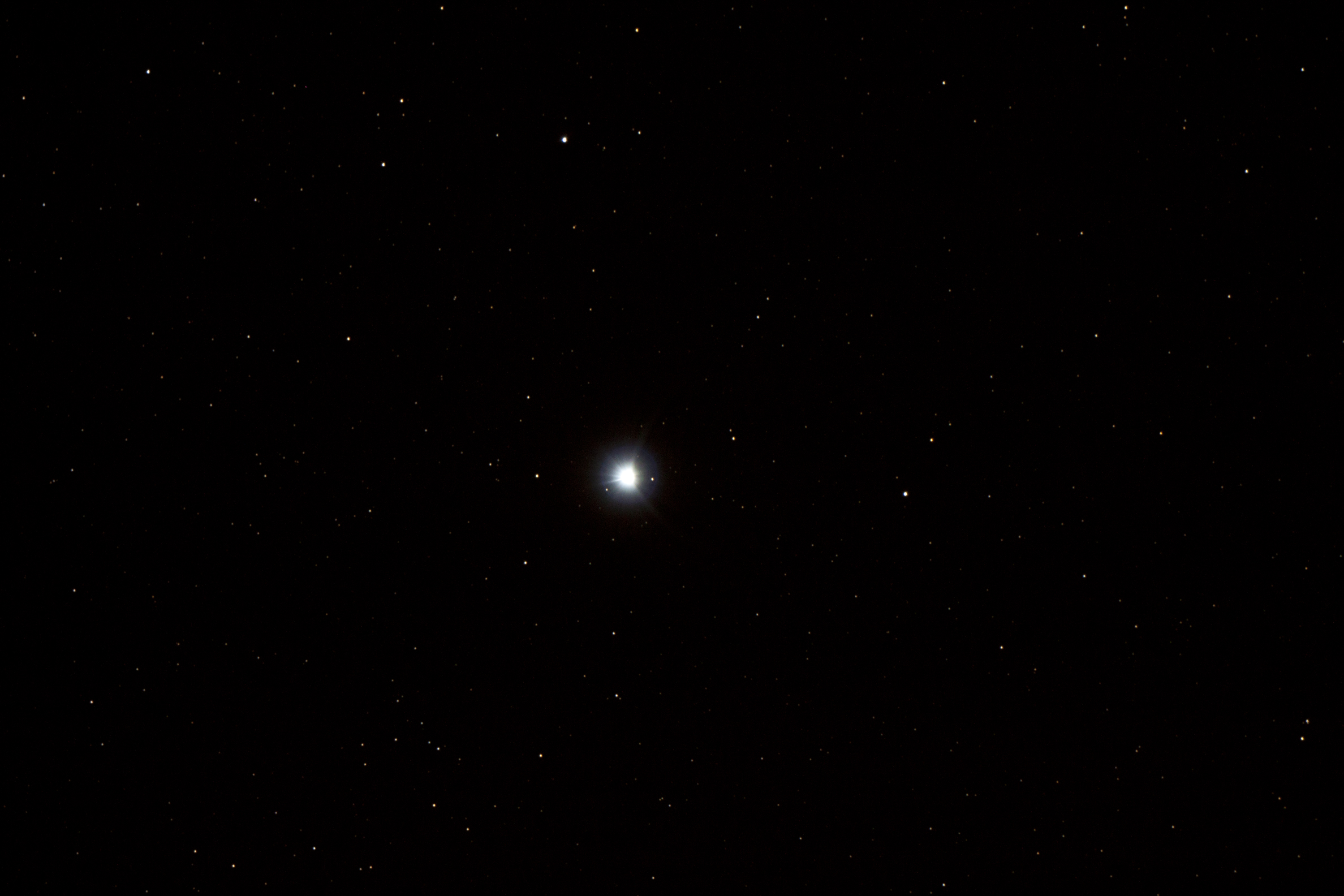

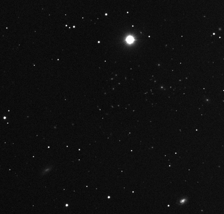

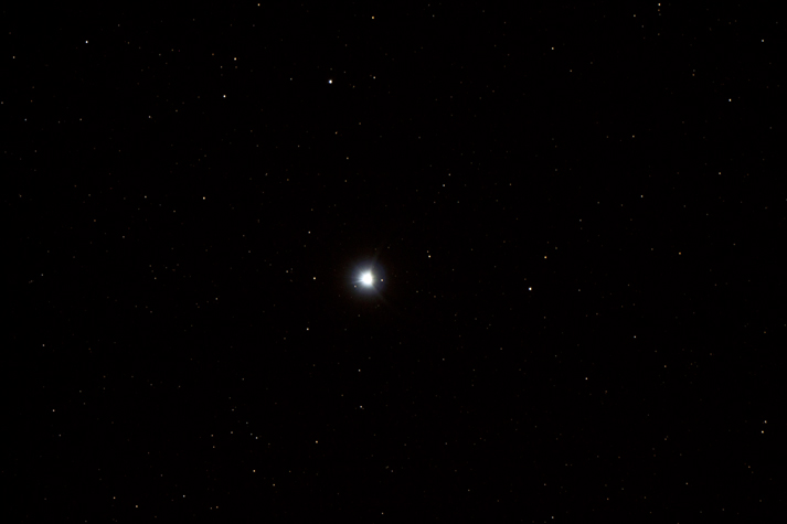

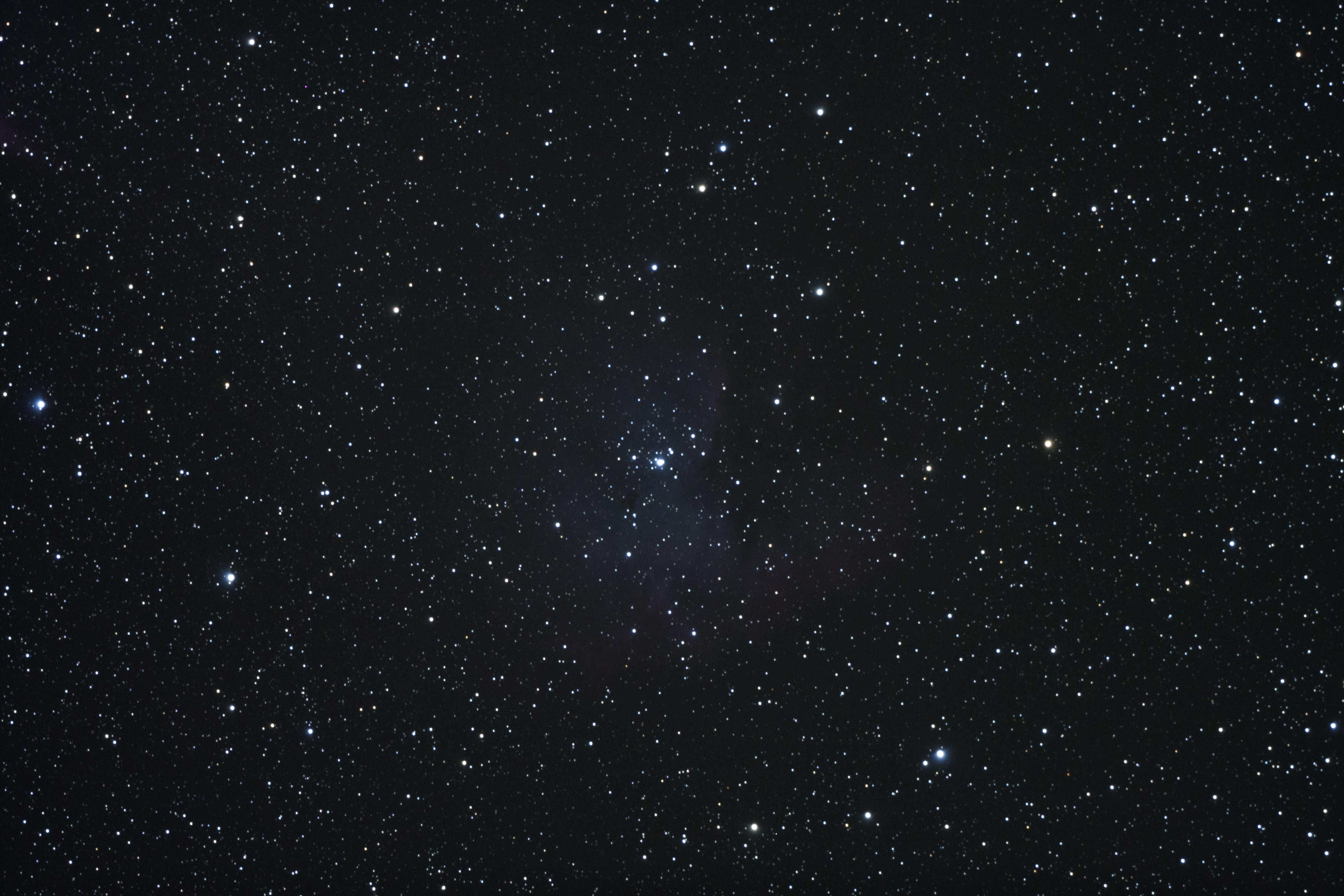

Under Fredag/Lördag natten så blev det äntligen tillfälle att prova tuben efter modifieringen. Jag släpade med mig mina grejor ut till Sandvretens observatorium för att testa det hela. Sammanfattningsvis så blev det inte bättre. Avsaknaden av spegelklips gjorde ingen större förändring. Jag började med att fota Vega och såg genast att problemet (den lite mörkare högra skuggan på vega) kvarstår på ljusstarkare stjärnor. I alla fall fortsatte jag sedan med att fotografera pacman under resten av natten. På pacman bilden ser man att felet finns runtom hela bilden utom kanske i centrum. Felet roterar också runt centrum verkar det som, men börjar redan en mycket liten bit utanför bildens centralare delar.
Börjar bli lite trött på att fixa bort defekten med hjälp av bildbehandling. Bifogar testbilderna på vega och en light på pacman!
Förslag?

Mysko det där, jag förstår precis hur mycket frustration du upplever. En tanke som dyker upp i mitt huvud är om korrektorlinsen är lite tiltad?

Jag har varken det teleskopet eller någon lösning, men jag tycker stjärnorna ser väldigt olika ut på bilderna och det verkar skumt.
På Vegabilden ser alla stjärnor ut som halvmånar medan på Pacmanbilden ser det för mina ögon betydligt bättre ut om än inte perfekt. Så det man undrar över är varför felet inte är konsistent?
Pacman och Vega ligger ju på väldigt olika altitud, så tanken på flex i sekundär eller fokuserare är det första man tänker på, men där har jag ju läst att du verkar ha kollat allt. Bara en observation som sagt och jag förstår också din frustration. Med så här lite tillfällen till klar himmel är felsökning det sista man vill lägga tid på.
