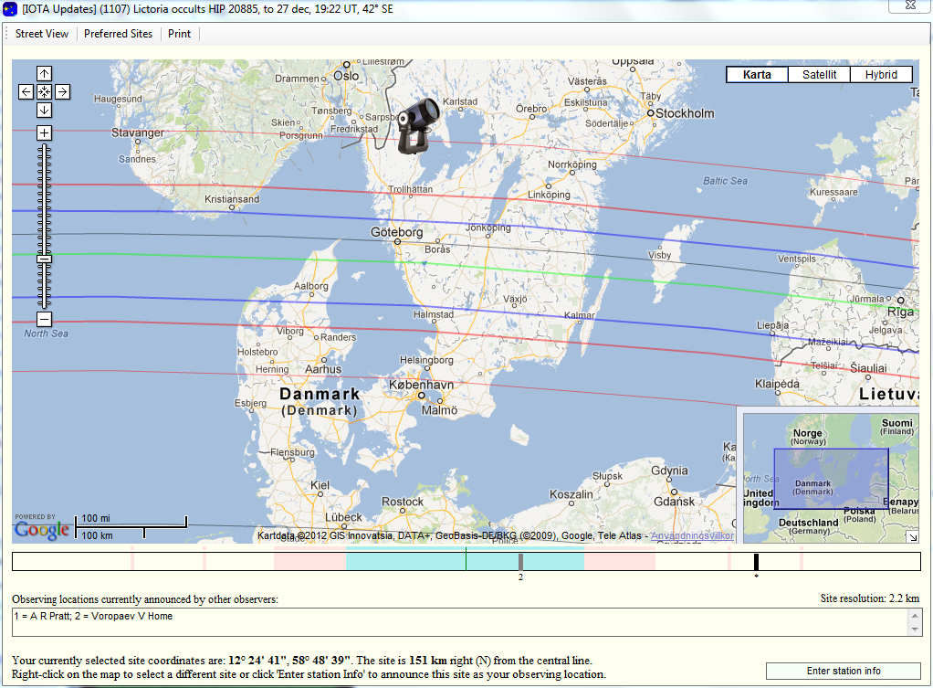

Dags att sätta ut några tidpunkter i astro-kalendern.... Klicka på respective länk för att få mer detaljerad tid för din observationsort.
24/12 ca 03.57UT: (1) Ceres ockulterar TYC 1865-02657-1. Ytterst liten magnitudförändring, men ändå sevärd på grund av den ljusstarka asteroiden (6,9). Skuggan mäter lite drygt 147 mil i bredd (!) vilket gör den synbar från större delarna av Europa. Läs mer: http://www.asteroidoccultation.com/2012 ... _27173.htm
27/12 ca 19.17UT: (1107) Lictoria ockulterar HIP 20885[/u], den ljussvagare stjärnan i ett dubbelstjärnesystem i Taurus (Mag 3,8!). En förmodad ockultationshöjdare! Kanske en samordnad insats vore något? Romaockultationens samarbete i SAAF's regi sommaren 2010 var fantastiskt även om det inte blev så många positiva rapporter, men det spelar ju ingen roll när det gäller ockultationer - de negativa är ju lika intressanta. Bild på den beräknade skuggan bifogas. Mer info om ockultationen här: http://www.asteroidoccultation.com/2012 ... _27189.htm
Läs mer om SAAF-projektet "Roma" lett av J. Warell här: http://saaf.se/astockroma.php
2/1 ca 00.48UT: (1637) Swings ockulterar HIP 15241. Också observationsvärd då stjärnan har mag 6,0. Observatörer i området inom en tänkt linje mellan Oslo, Stockholm, Karlskrona, Halmstad och upp till Oslo igen bör ha ett bra utgångsläge för observation. Läs mer: http://www.asteroidoccultation.com/2013 ... _30558.htm
Kartor skrivs med fördel ut från AAVSO's kartmaskin.
Lictoria, karta:
Lictoria, karta:

Helt perfekt att du lyfter fram Lictoria-ockultationen!
Från en given ort är det extremt sällsynt att en stjärna som är lätt synlig för blotta ögat försvinner pga att den ockulteras av en småplanet. Jag vet inte när det hände senast för Göteborgs del, det kan kanske handla om hundratals år mellan gångerna.
Händelsen förtjänar stor uppmärksamhet, och jag hoppas att t.ex. observatoriet i Slottsskogen kommer att ha öppet hus. Och så får vi hålla tummarna för hyggligt väder.

Beräknade data för Lictoria-ockultationen uppdaterades den 3 december och finns här:
http://www.asteroidoccultation.com/2012 ... ummary.txt
Ockultationens centrallinje beräknas gå från Böda på norra Öland till Lerkil nära Kungsbacka. Zonens nordgräns går från Lärbro på norra Gotland till norra Tjörn. Zonens sydgräns går från Långlöt på mellersta Öland till Falkenberg. Sedan finns det förstås också felmarginaler som innebär att zonens sträckning i verkligheten kan avvika en del från dessa uppgifter.

Zonens beräknade utsträckning när det gäller Lictoria-ockultationen har ändrats på ett minst sagt radikalt sätt, enligt en uppdatering den 21 december:
http://www.asteroidoccultation.com/2012 ... 9_MapE.gif
Nu tycks det vara från bl.a. Luleå och Haparanda som ockultationen kan bli synlig!

Vi får hoppas att det finns någon eller några som har tur med vädret kvällen den 27 december klockan 19:21 UT (= 20:21 svensk normaltid) och kan observera Lictoria-ockultationen, även om utsikterna för närvarande tyvärr inte ser så lysande ut.
Som tidigare påpekats, har den beräknade zonen över södra Sverige nu förskjutits ända upp till landets norra del (Haparanda/Luleå och västerut). Detta visar på svårigheten att i förväg beräkna zonerna hos asteroidockultationer - och det visar även på vikten av att observationer verkligen görs.
Med tanke på osäkerheten tycker jag det är mödan värt att ta en titt oavsett var i landet man bor! Allt som behövs är en liten fältkikare (även om det i och för sig kan räcka med blotta ögat).

Kan rapportera att ingen ockultation med Lictoria skedde härifrån, Lindbyobservatoriet vid 55 27N 13 33E. Gjorde en driftskan med 25 cm SCT @ f/4,5, scv-h9, 70 sek.
Spridda flak av Sc op pe men klart vid theta1 Tau vid rätt tillfälle.

Negativ obs från Varberg också. Jag observerade med 25x100 kikare några minuter före och efter beräknad tid, men såg ingen dipp.

För säkerhets skull kontrollerade jag också om ockultationen skulle synas från Västerås, nu när det var stjärnklart för första gången på två veckor. Observerade inomhus genom köksfönstret (!) med en 7x50 kikare. Mellan klockan 20:20:00-20:24:06 följde jag Theta 1 Tauri och den försvann inte ur sikte för ett ögonblick. En eventuell ockultation skulle ha skett ca klockan 20:21:10.
