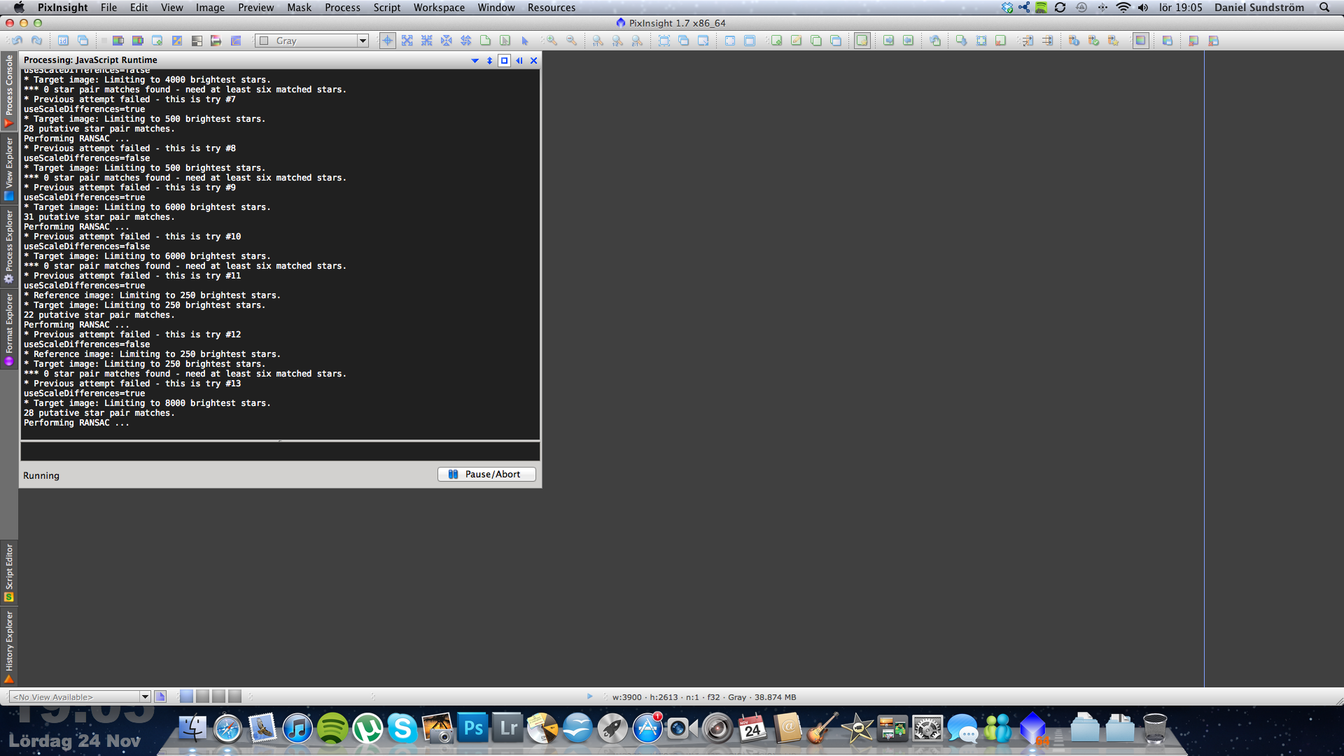

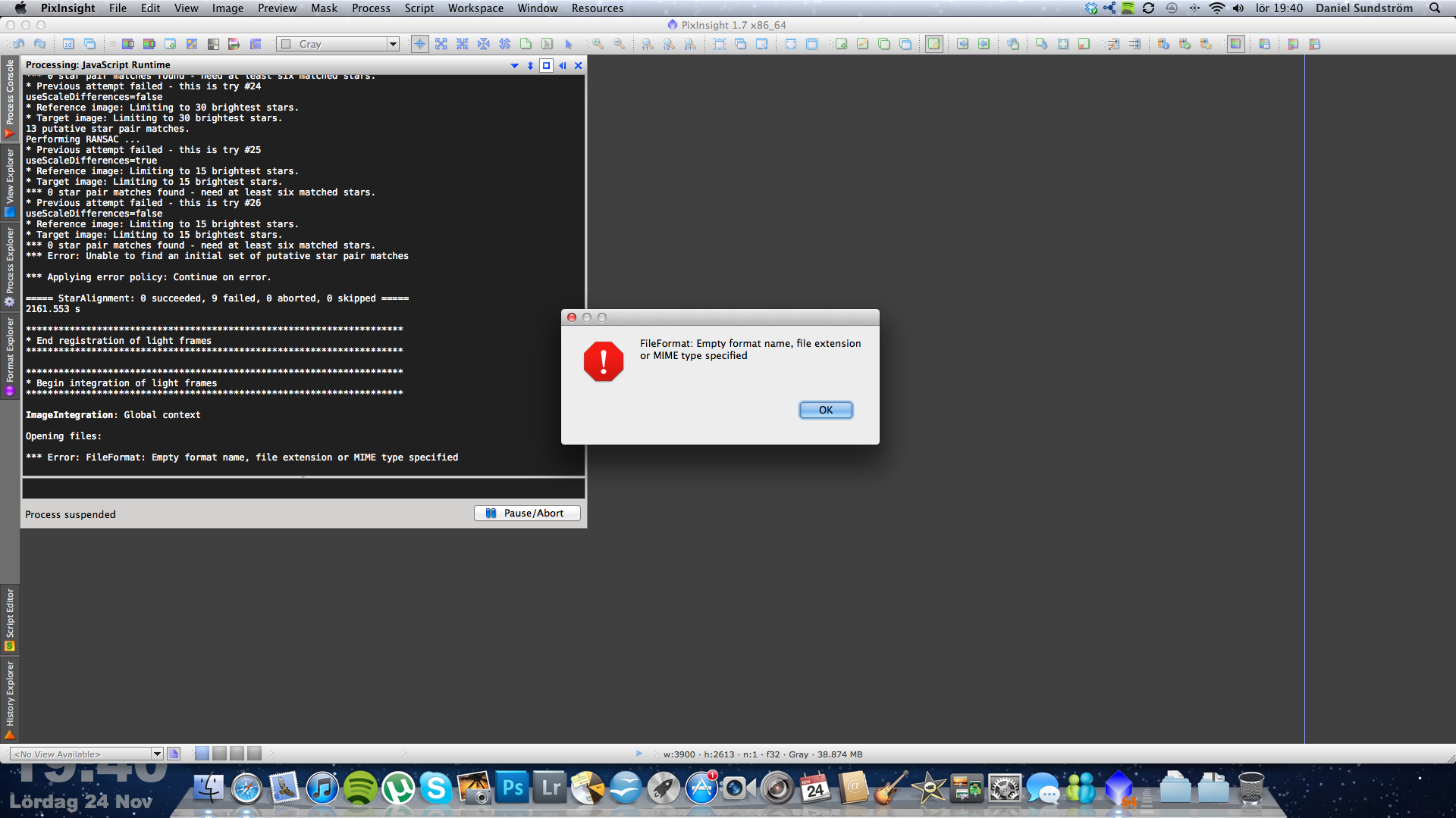

Edit, jag installerade den modulen, ej ett script tydligen, via process --> modules, search och sedan fann den tre moduler som jag installerade... nu fick jag igång preprocess-scriptet!
Edit två, det går inge bra alls för mig... den verkar ha svårt att hitta stjärnor på mina NEF-filer (nikon raw) men det finns gott om dem...
Skärmavbild 2012-11-24 kl. 19.05.18.png (491.54 KiB) Viewed 7662 times
Efter att den processat och skapat -fit bilder av min raw-filer så fick jag detta felmeddelandet :/
Skärmavbild 2012-11-24 kl. 19.40.09.png (490.43 KiB) Viewed 7662 times
Någon som kan veta vad som är galet?
MVH Daniel

Frazze
Posts: 653
Joined: 2008-08-06 15:54:35
Location: Älvsjö
Re: Pixinsight - lite tips
Post by Frazze »
Hmm något går fel med star alignment. Sen får du följdfel pga detta.

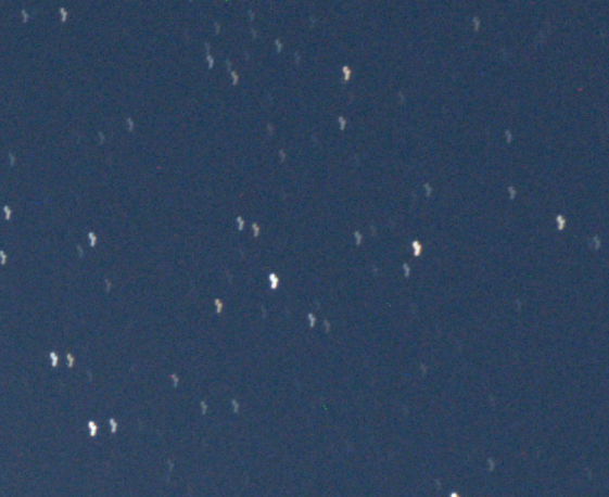

Jag har kollat på bilderna nu och orsaken till att de är svåra att aligna är nog tyvärr att det är rätt uppenbara trackingfel i bilderna.
PixInsight får svårt att matcha stjärnorna när de inte är riktigt runda.
Trackingfel
Trackingfel
Kör du oguidat? Isåfall skulle jag nog gå ner lite i exponeringstid för varje delbild. Då minskar risken att få dessa fel i alla bilder.
Trots allt så lyckades jag aligna alla utom en bild med DSC_0018 som referensbild, så det tycker jag du kan testa med också.
Jag kan lägga upp en snabb behandling av datat jag gjorde om det är ok?
