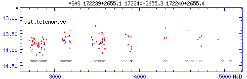

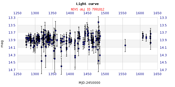

Jag har bara en exponering på V393 Her, och din misstänkta variabel hamnar precis utanför synfältet, tyvärr. Det enda jag kan bidra med i dagsläget är en koll på vad övervakningsprojekten har.
Först NSVS: inom kort avstånd, 0.1 bågminuter, finns en källa med denna ljuskurva:
Sen ASAS: inom 0.1 bågminut från din uppmätta position finns den här variabeln, vars ljuskurva ser ut såhär:
och här är obsarna i siffror.
Ser ut att variera ganska snabbt, eller hur?

Tack för hjälpen Gustav!
Det gjorde att jag tror att jag har fått grepp på hur man söker iASAS och NSVS!
Då var det följaktligen ingen nyupptäckt. Jag ska försöka peta in den i VSX, då anger jag väl namnet NSV 7991812? Eller har jag fattat fel?

En variant är att bara ta med ASAS-data av kategori A (säkraste data). Nedan är sådana data från första ASAS-kolumnen. Kanske något att testa i Peranso?
2706.90256 13.709
2712.89887 13.945
2723.88874 13.868
2729.89267 14.049
2732.85638 13.645
2734.89865 13.744
2738.83446 13.764
2738.85347 13.875
2742.84675 13.713
2744.83372 13.997
2754.81625 13.835
2760.79893 13.785
2764.77499 13.826
2787.72910 13.826
2787.74756 13.829
2791.67753 13.866
2809.71636 13.841
2811.66089 13.809
2811.68643 13.879
2813.65651 13.923
2813.67742 13.781
2819.70402 13.906
2821.69277 14.092
2839.63300 13.750
2842.57551 13.821
2845.56591 13.940
2845.58889 13.999
2855.56779 14.173
2858.63444 13.617
2867.55653 13.686
2875.53359 13.841
2876.57499 13.799
2877.53008 13.986
2883.50109 13.832
3088.90804 13.703
3092.90044 13.675
3116.80478 13.720
3122.81656 13.809
3126.86089 13.774
3175.66499 13.571
3175.68706 13.752
3185.66059 13.776
3187.69486 13.421
3432.89110 13.628
3443.86356 13.706
3445.88424 13.873
3446.86347 13.840
3465.83309 13.807
3491.75348 13.762
3520.65830 13.844
3520.68663 13.981
3523.67663 13.508
3526.66570 13.841
3547.60648 13.745
3554.58615 13.472
3560.58109 13.673
3561.54677 13.774
3563.56432 14.122
3578.52548 13.847
3586.50538 13.712
3587.47435 13.691
3589.49526 13.645
3591.46997 13.985
3592.48379 13.976
3837.78497 13.537
3864.71623 13.576
3864.73532 13.849
3868.72908 13.591
3890.66588 14.074
3902.63639 13.604
3905.62727 13.914
3907.62762 13.989
4296.55638 13.672
4298.56113 13.635
4308.53266 13.334
4317.49474 13.641
4569.84765 13.418
4686.54339 13.688
4708.55452 13.619
4726.51236 13.579
4927.88201 13.703
Kan också nämna att WISE ger variabilitetsindex 620n. Siffrorna 620 innebär i sig en stor sannolikhet för variabilitet men bokstaven n säger å andra sidan att materialet är för litet för att man ska kunna dra några säkra slutsatser.
