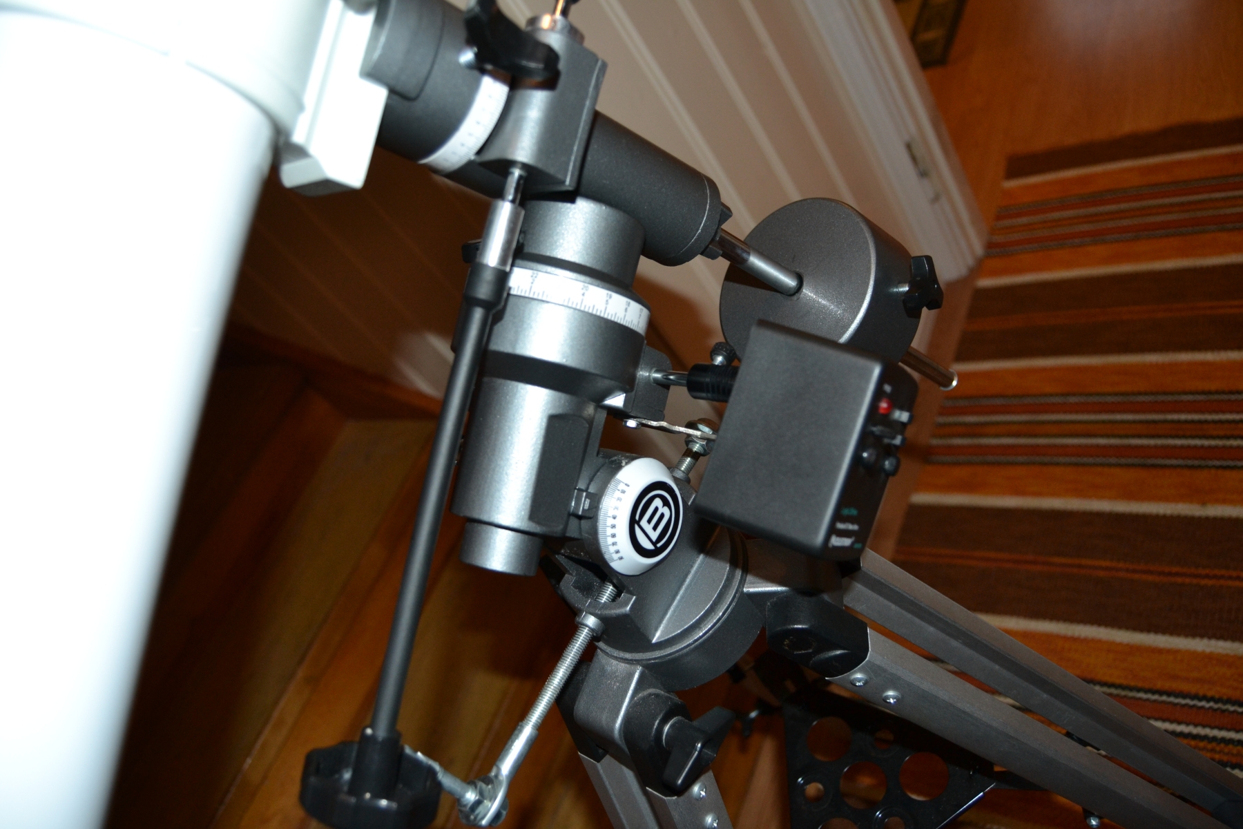

montering andra sidan med motor.JPG (1.15 MiB) Viewed 4531 times
laika68 wrote:
stoffe wrote:1. Är det ett hembygge det handlar om eller en fabriksmonterad köpt montering? Se till att du inte får mer kuggflangspel än nödvändigt och om motorn går åt fel håll så får du byta plats på faserna på stegmotorn.
2. Varför passar den inte längre där den ska sitta?
En bild eller två kan underlätta.
MVH
Stoffe
nej det är inget hembygge, jag köpte motorn hos teleskoservice, och stativet har jag haft i ca 2 år.
motorn är en liten enkel motor till ra axeln, kostade 320 kr + frakt. hur vet jag om motorn går åt fel håll.åt vilket håll ska den gå om det är riktigt.Jag ringde Hans på teleskopservice, och han sa att det spelar ingen roll på vilken sida jag montera motorn
Hej igen.

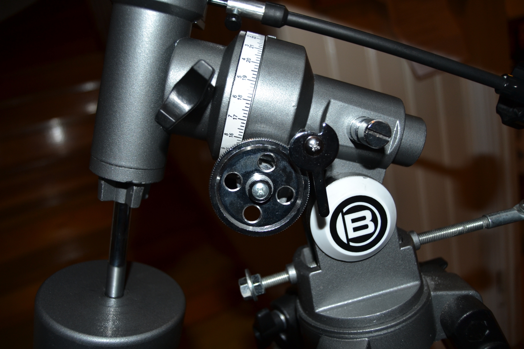

Skickar in 2 bilder här på orginal fäste för motor, och min montering av motor på andra sidan. det är inte orginal motor men den ska passa till mitt teleskop med montering EQ2
orginal fäste för motor.JPG (1.23 MiB) Viewed 4528 times
Re: Motor RA
Om du sätter motorn på andra sidan så kommer monteringen att rotera åt fel håll.
Men om det finns en knapp för att ändra riktning, till exempel N (nord) och S (syd) så spelar det naturligtvis ingen roll.
Du ska kolla höjden på din polaxel som verkar inställd på ca 33° och det motsvarar exempelvis Nordafrika.
För Sverige gäller ca 55° för Malmö, 59° för Stockholm upp till ca 67° för Kiruna.

Peter R wrote:Hej,
det finns en knapp på motorn så det går ändra riktning.Det är fixat nu.
