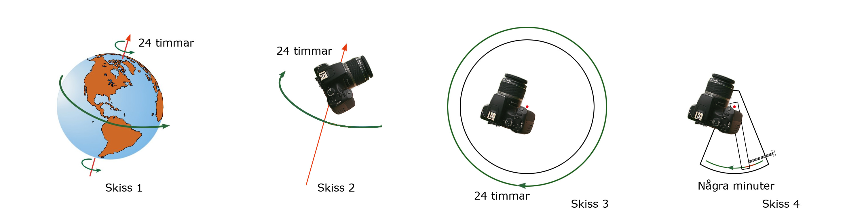

Jorden roterar runt sin polaxel på 23 timmar 56 minuter men det är lättare att räkna och utföra om man rundar av till 24 timmar, som vårt normala soldygn. (skiss 1).
Man bygger då en konstruktion som också roterar runt polaxeln på 24 timmar men i motsatt riktning för att upphäva den synliga rotationen och få punktformiga stjärnor (skiss 2). Den axeln ska i stort sett peka mot polstjärnan.
Sedd uppifrån blir det en platta som kan snurra ett varv på 24 timmar vinkelrätt mot polaxeln. På den fäster man en kamera som kan orienteras mot valfritt område på stjärnhimmeln, t.ex med hjälp av en liten fotografisk kulled (skiss 3)
Eftersom det är onödigt att bygga en stor platta som kan snurra ett helt varv, nöjer man sig med ett segment som klarar några minuter. (skiss 4).
Drivningen kan vara en gängad bult som skjuter på en arm på vilken kulleden med kameran är fastsatt.
Det enklaste är att utgå från att bulten ska rotera med 1 varv per minut. Då kan man sätta fast en vev i bulten och vrida den i takt med sekundvisaren på en vanlig klocka.
Om gängans stegring är 1mm så betyder det att varje varv kommer armen att skjutas fram 1 mm och vi kan utgå från det i räkneexemplet:

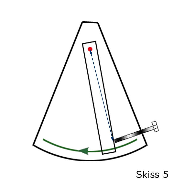

Då gör man en beräkning på avståndet mellan polaxeln och punkten där bulten skjuter på armen.
På 24 timmar ska den göra ett helt varv, dvs 360°.
På 1 timme ska den rotera 360 / 24 = 15°
På en minut ska den rotera 15 / 60 = 0,25° och det ska motsvara 1mm.
De trigonometriska funktionerna säger att sinus för vinkeln = motstående katet delat med hypotenusan eller att hypotenusan = motstående katet delat med sinus för vinkeln.
I vårt räkneexempel är hypotenusan lika med avståndet mellan polaxeln och punkten där bulten skjuter på armen.
Kateten är lika med 1mm och vinkeln är 0,25°.
Hypotenusan = 1 / sin 0,25° = 1 / 0,0043633… = 229 mm eller ungefär 23 cm
Där har du altså avståndet mellan polaxeln och punkten där bulten trycker på armen. (skiss 5)
Om bulten skulle ha en gänga med en stegring på 1,5 mm i stället så blir avståndet också multiplicerat med 1,5 dvs 344 mm osv.
Det här är naturligtvis en approximation eftersom bulten drar rakt, tangentiellt mot rotationen. Den drar altså korrekt i några minuter men sedan blir felet större och större.

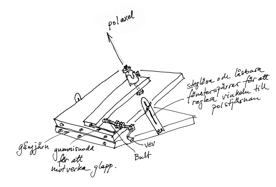

En snabbskiss ur minnet av hur min konstruktion ser ut.
Under bottenplattan har jag satt en stativgänga så att det går att sätta hela konstruktionen på ett stativ alternativt ställer man den på ett stadigt horisontellt underlag, exempelvis ett bord.
Jag glömde skriva på skissen att när man är klar med fotandet så låser man upp fönsterspärrarna och fäller ihop hela konstruktionen till ett platt paket som inte tar så mycket plats i ryggsäcken.
