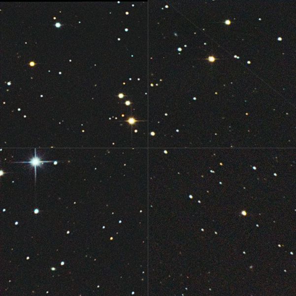

Jag kör för närvarande med en Skywatcher Explorer 200PDS 8" Newton och DSLR.
Jag tror att min tub klarar av sensorn i H18, då min DSLR-sensor är ännu större och jag tycker att jag får hyfsat plant och jämt bildfält. Tittar man på hörnen i min senaste bild så ser det ok ut. Jag misstänker att de små avvikelser som förekommer beror på att min kamera inte sitter helt rakt i fokuseraren. Originalfokuseraren är inte den bästa antar jag. Det är bara en fästskruv och jag tror inte det är tillräckligt för min kamera.
Hörn
Hörn
Tack Magnus för din uträkning av filtren där. Min tub har F/5 så då kan jag nog räkna med att få köra 2" filter om jag väljer H18.

Förvånansvärt lite coma i dina hörn, men jag skulle nog ändå rekommendera en corrector om du väljer en H18 kamera. När det gäller filtren så skulle jag själv inta ha använt 2" filter, den lilla vinjettering som blir med 1,25" filter på en H18 går enkelt att hantera med flatbild, och kör du med en H18 så måste du ändå ta mörkbilder så då är det lika bra att använda flats också. När du framöver kanske vill börja med smalband också så är det väldigt trevligt att kunna ha tillgång till 7 eller fler filterpositioner.
Om inte ekonomin hade spelat in skulle jag rekommenderat att köra din tub, följande korrektor http://www.astrosysteme.at/images/Corr_ ... educer.pdf och en ICX-694 kamera, då skulle du ha en f/3,6 tub och en bildskala på 1,25" per pixel, om correctorn håller vad den lovar så är det förmodligen en ganska optimal setup.
Annars tycker jag Terje lutar åt rätt håll när han föredrar H18 på grund av det större synfältet, sen beror det på om en bildskala på 1,11" är bra för dina övriga omständigheter, man ska aldrig översampla om man håller på med deep-sky foto och 1,11" kan vara på gränsen.
Hur som helst kommer du garanterat att få fina bilder om du i stället väljer en H9, med ett bildformat på 1392 x 1040 så är bilderna väldig lämpliga att publicera på nätet och det kanske är klokare att lägga pengarna på att köpa filter i stället för på en dyrare kamera.

Hej Anders och tack för dina synpunkter.
Klumpigt av mig att glömma att nämna att bilden jag bifogade var tagen genom en MPCC komakorrektor. Utan korrektor så uppträder det mycket coma i kanterna på denna tub.
