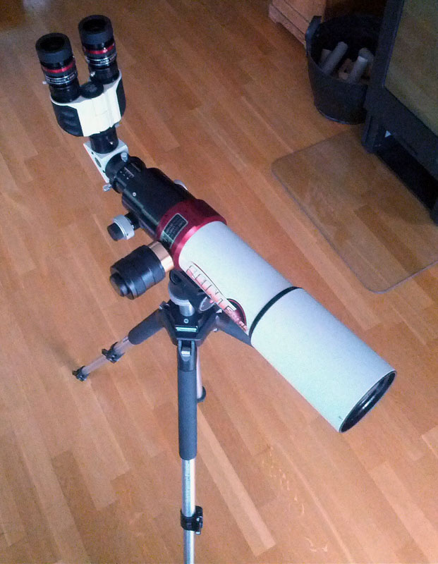

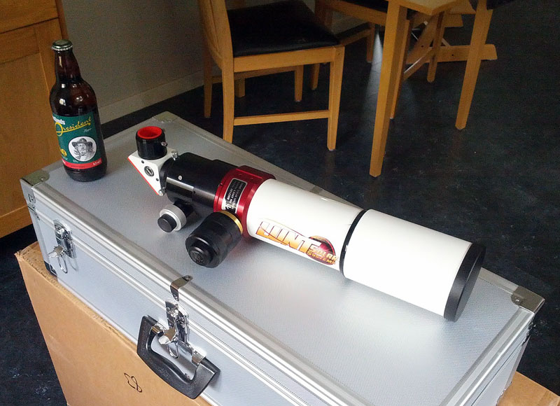

Idag anlände mitt nya solteleskop, ett Lunt 80mm med Pressure Tuner. Detta blir en spännande uppgradering från mitt nuvarande 50mm front filter som jag kommer att behålla för dubbelstackning. Tuben har ett f-tal på 7 vilket ger en brännvidd på 560mm.
Blockfiltret är ett B1800 och jag passade även på att beställa en binoviewer och ett extra zoomokular för att få observera solen med båda ögonen vilket även det lär ge en extra skjuts i upplevelsen.
Vår president Evert Ljusberg får posera som storleksjämförelse så här i Storsjöyratider.

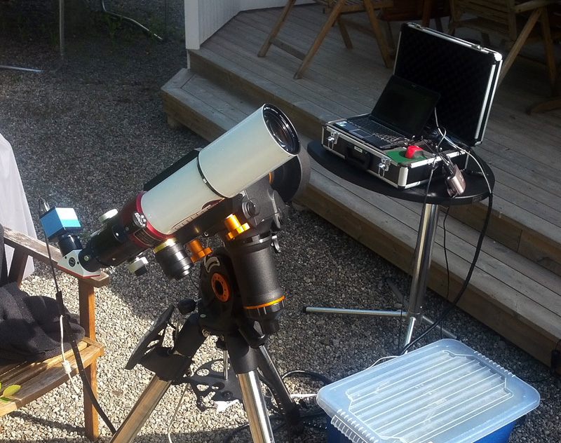

Nu är first light avklarat, om än med dåliga förhållanden. Dis och höga stackmoln som passerade framför solen lite då och då gjorde det svårt att se vad tuben går för, men här är i alla fall mina intryck efter first light.
Första titten blev genom Lunts zoomokular vid 21,5mm. När jag vred på pressure tunern slogs jag av hur jämt belyst solskivan är med denna lösning, ljuset skiftar ingenting över skivan jämfört med frontfiltret, utan ljuset är jämt fördelat hela tiden, väldigt bra. PT fungerar så att man först släpper ut luften ur etalonfiltret för att nollställa filtret till rådande atmosfärsika tryck där man befinner sig. Detta gör man genom att skruva ut reglaget helt. Därefter skruvar man åt reglaget igen som sluter lufttätt runt gängan och då byggs ett tryck upp i filtret som varierar beroende på hur hårt man drar åt reglaget. En smart idé som funkar väldigt bra och som sagt ger en jämt belyst yta till skillnad från de tiltande filtren.
Hur som helst, till slut framträdde i alla fall protuberanser och ytstrukturer väldigt tydligt och jag fick en härlig wow-känsla vid första anblick. Detaljer klart över mina förväntningar och detta då trots dis. Vilken skillnad mot mitt frontfilter, otroligt mycket mer detaljer i protuberanser och yta. Det större blockfiltret ger också en mycket bättre obs upplevelse.
Nästa test var binon, med korrektorn för att nå fokus, så ger den ca 2 ggr förstoring, så hela skivan syns inte i synfältet vid 21,5mm, men det är väldigt nära. Jag kommer förmodligen att byta till en med mindre förstoring för att kunna obsa hela skivan. Om första titten gav en wow-känsla, så gav synen genom binon en WOW-känsla. Vilken skillnad att få obsa med båda ögonen! Solen upplevdes mycket mer 3D och man kunde lättare se detaljerna i ytan. Trots att binon faktiskt ger en förlust i ljus, så är ändå intrycket att det blir bättre, hjärnan fyller i det vi inte ser. Med en mindre korrektor kommer det att bli fantastiskt bra.
Tredje testet var att dubbelstacka med mitt frontfilter. Det märktes helt klart en tydlig förmörknad av solskivan pga den minskade aperturen, men betydligt fler detaljer framträder på ytan på ett kontrastrikt sätt och tex filament blir mycket mer tydligt.
Till sist hann jag köra två korta sekvenser i singlestack med min DMK31 kamera. Totalt ca 50 bilder stackade och bara skärpta, ingen annan behandling är gjord. Först en bild på min setup:
Solen yta, sekvens på 500 bilder varav de ca 50 bästa stackade och skärpta:
Den stora protuberansen upptill var en helt fantastisk syn i binon. Jag kunde inte se mig riktigt mätt på den. En sekvens på 500 bilder varav de ca 50 bästa stackade och skärpta:
Bilderna visar väldigt bra detaljer trots att jag fotograferade genom svag dis, så jag ser verkligen fram emot en dag med bra förhållanden. Det jag inte hann testa var att fotografera med dubbelstack. Jag skall göra ett ordentligt test på skillnaderna mellan att fota med singlestack och dubbelstack med minskad apertur. Det skall bli spännande att se skillnaderna mellan det.
Enda minuset jag hittade på tuben under första passet var fokuseraren. Jag beställde min LS80 med en Crayford fokuserare. Tuberna säljs också med Feather Touch som enligt andra är väldigt bra. Jag har läst att CF skall vara lite si så där, men jag hade ändå hoppats på bättre kvalitét än vad det var. Återstår att se om det blir en uppgradering av fokuseraren på sikt. Den håller i alla fall måttet för obsande (Med och utan bino) samt foto, så det fungerar, men det är på gränsen. Jag har räknat med att köra motordriven fokus som tidigare, så vi får se hur det går.
Jag ser fram emot att få sätta samman en hel solskiva och även få ta lite närbilder med min 2,5x Powermate för att se vilka detaljer tuben klarar att lösa upp i jämförelse med min tidigare tub/filter.

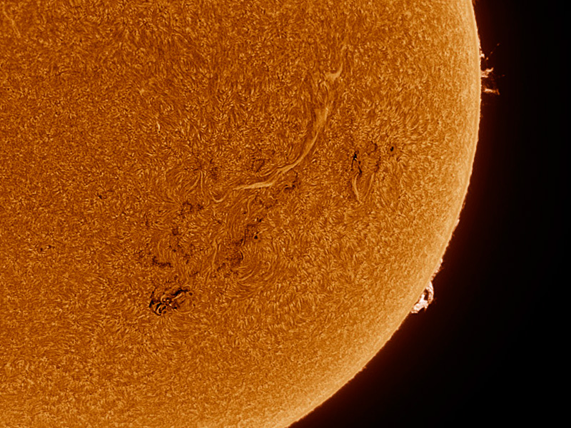

Nu har jag lagt upp en videosekvens på YouTube som visar en av delbildern från den senaste bilden jag lade upp på forumet. Man ser solfläcksgrupperna 1530 och 1532 samt ett större filament.
http://www.youtube.com/watch?v=9GNomaST_Ps&hd=1
Filmen är en sekvens på 2000 bilder, av dessa stackade jag de 200 bästa och fick denna slutbild efter skärpning och nivåjustering
Efter färgläggning
Och efter invetering
Solfläckarna inverterar jag tillbaka till svart. Bilderna presenterade här är inte korrekt roterade.

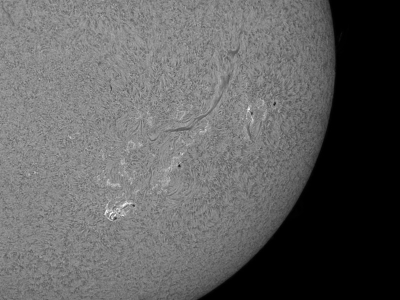

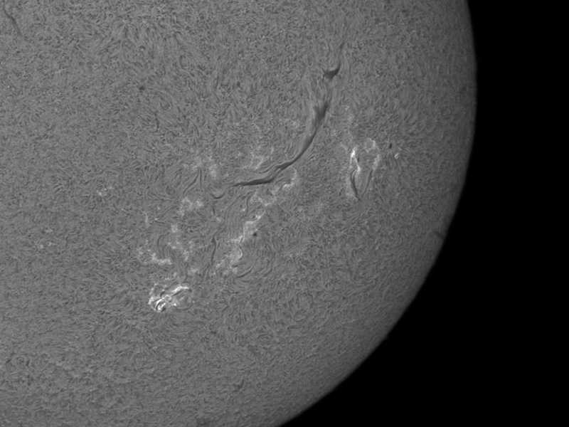

Idag lyckades jag äntligen testa skillnaden mellan enkelstack och dubbelstack vid foto.
Här är en bild tagen med singelstack, körd genom Registax 6 Dubbelstackad
Färdigredigerad singelstack Färdigredigerad dubbelstack Min bedömning efter ett första test är att visst ger dubbelstack en aningens mer kontrastrik bild och vissa ytområden vinner på detta. Men skillnaden är inte alls lika påtaglig som vi observation, då ger dubbelstack en intressantare bild av solen. Man kan också se att singelstack med full apertur 80mm ger vassare detaljer än dubbelstack med 50mm vilket var väntat.
Observera utbrottet uppe till höger i bild. Detta fick jag se från början. Mellan dessa två bilder skiljer det ca 50 minuter. När jag började mitt fotopass så fanns ingen stor protuberans där, men denna blossade upp otroligt snabbt och på bara 30 minuter hade den växt till sig enormt mycket.

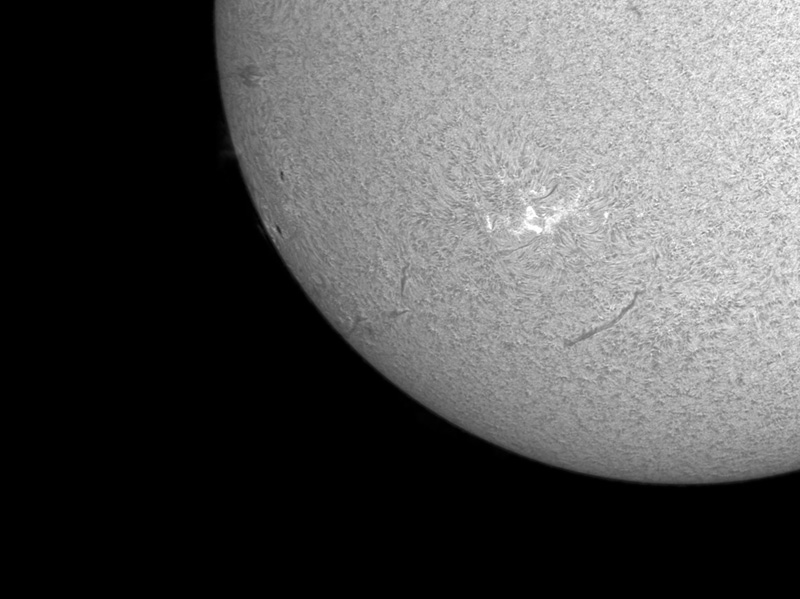

Jag hittade ännu en sekvens på det stora utbrott som inträffade idag. Bilden är tagen 12:40.
