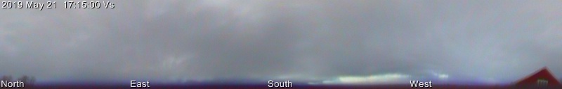

Idag fick jag min all-sky kamera som jag precis installerat ute vid observatoriet, den laddar upp bilder var 10e minut... Jag kör två olika format, fisheye och ekvirektangulär projektion med väderstrecken markerade, grymt smidigt för att se väder och fotoförhållanden, den funkar både dag och natt, vintergatan ska vara synlig när det är stjärnklart också, så det kan bli en del trevliga timelapse-videos också...
Här är allsky-bilder direkt från observatoriet, (uppdatera sidan för senaste bild).
Ekvirektangulär:
Fisheye:

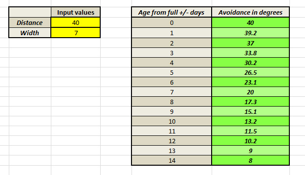

Det är en Moon-avoidance lorentzian som beräknas med hjälp av två parametrar som jag matat in för varje filter, och därefter beräknar Schedulern minimum-avstånd till månen beroende på hur "gammal" månen är. Dvs, stort avstånd vid fullmåne, och kortare ju mindre belyst månen är. På så sätt har jag matat in rejält stort avstånd vid fullmåne för mina LRGB filter, så att dessa "planer" skippas då månen är uppe och stör, så schedulern istället väljer mina smalbands-mål då månen spökar för mkt.
Moon-Avoidance funktionen ser ut såhär, då slutvärdet anges i minimum grader från månen : distance/(1+(age/width)^2)
Distance och Width är de två värdena man matar in... Enkelt beskrivet så står "distance" för Avstånt vid Fullmåne, och "width" för hur många dagar före/efter fullmåne som "distance" halveras på...
För att lättare visualisera de olika värdenas effekt, så satte jag ihop ett enkelt excel-blad, där jag kan leka med de olika värdena. Här är ett exempel för det jag kör med för H-alpha:
Moon Avoidance
Moon Avoidance
Riktigt smidigt sätt att automatiskt fota "rätt grejer" med rätt filter!
