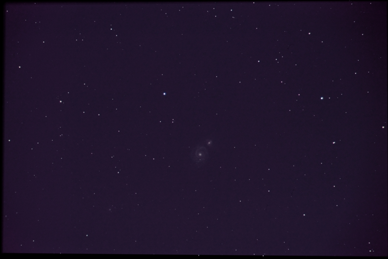

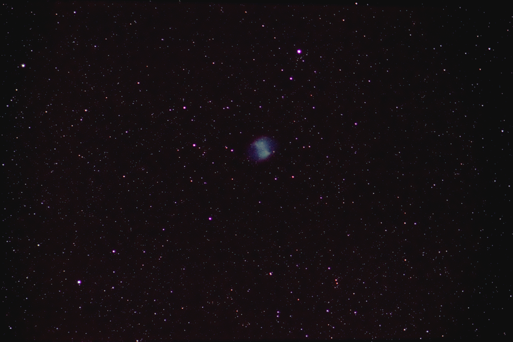

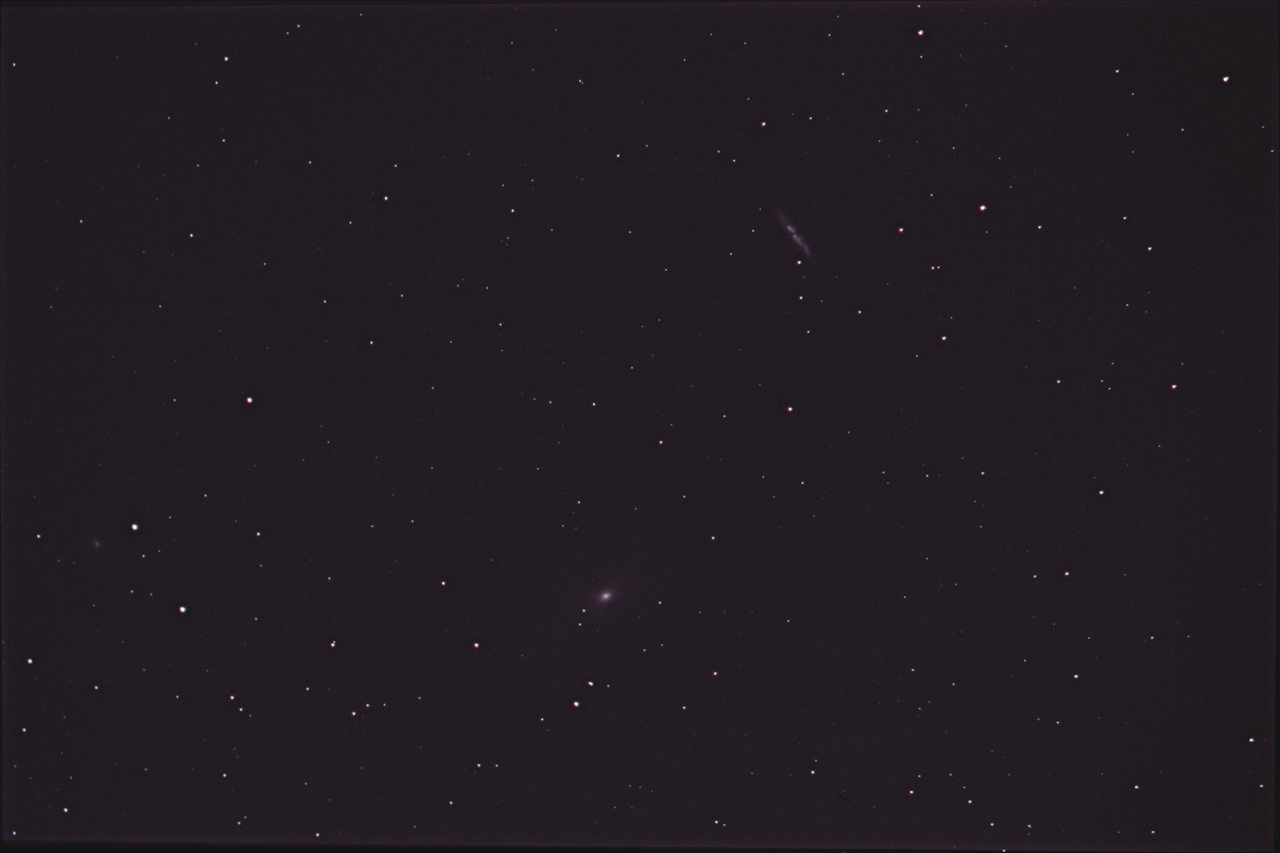

Har börjat leka med min systemkamera nu och försöker lära mig Photoshop.
Ljusföroreningen visade sig vara för mycket för mig tyvärr.
Testade 3 olika objekt igår.
Taget med ett Nexstar 102 SLT
Canon 1100D omoddad, ISO800 och 25s subs.
M81 (ca 10 exponeringar)
M51 (ca 15 exponeringar)
M27 (10 exponeringar)
Robert

Villet program har du stackat med? Om det photoshop så är regel nr 1. Stacks aldrig med photoshop.....
om du inte har gjort det så ladda hem deepskystacker.
mycket viktigt med att du lagrar bilder i rawformat annars tar kameran bort den svaga intressanta informationen.
Jag tror deepskystacker kan spara i 16 bitars tiff om jag minns rätt. Spara dem så och öppna den sedan i photoshop. Då kan du dra mycket med levels och curves för att få fram svaga delar.

Jag stackade i DSS med 10 darks, 20 flats (fast måste nog ta om dom), och 20 bias.
Klarar DSS av .CR2 (raw) formatet? Funderar på att prova stacka dom istället.
Jag konverterade varje sub från .CR2 till tiff med Canons mjukvara innan jag stackade.
Jag lekte en hel del med levels and curves, men det var lite som att slå huvudet i väggen. :P
Så tänkte jag ska kika på lite tutorials ikväll och se om jag får lite insikt.

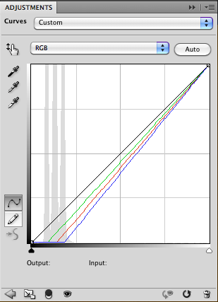

Vilken version av Photoshop använder du, är det Elements eller CS-serien, och svensk eller engelsk?

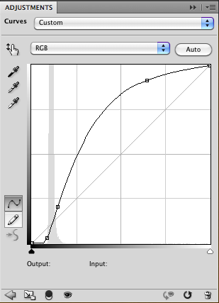

En snabb metod för att reducera ett färgstick i basen i PSCS (kanske fungerar också i Elements men det vet jag inte) är att öppna ett kurv korrektionslager och klicka med svartpunkts-pipetten (med känsligheten inställd på 11x11 pixlar) på din bakgrund. Sedan ändrar du blandningsläget för det lagret från Normal till Färg (Color). (Bilaga 1)
Sedan kan du lägga på en ny kurva ovanpå där du justerar ljusheten och kontrasten. (Bilaga 2)
Bilderna kan naturligtvis behöva andra ingrepp som M27 exempelvis som är väldigt brusig men man kan komma väldigt långt med dessa 2 steg.

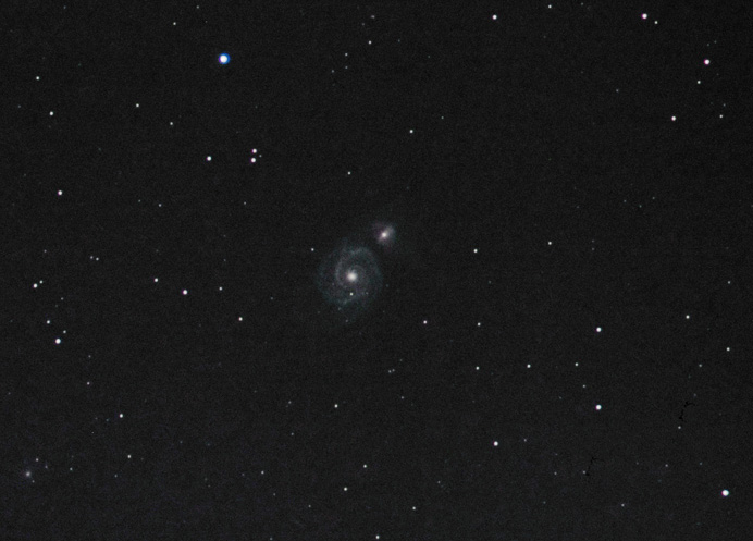

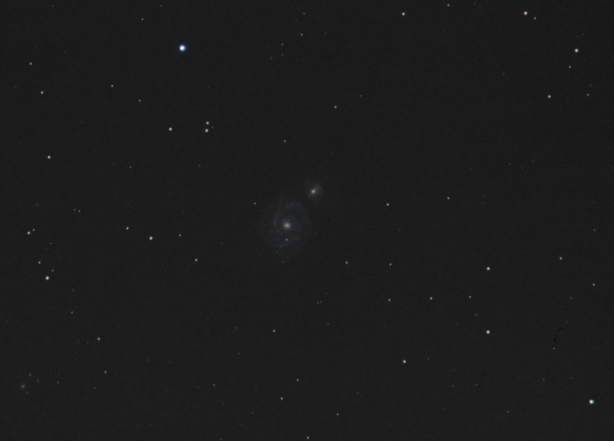

Peter R:
Försökte på mig den metoden lite.
Blev rätt så långt ifrån ditt resultat, men bättre än mina förra.
Innan du öppnar kurvkorrektionslagret, gör du några "vanliga" kurver och levels?
M51 v3.jpg (180.32 KiB) Viewed 4463 times

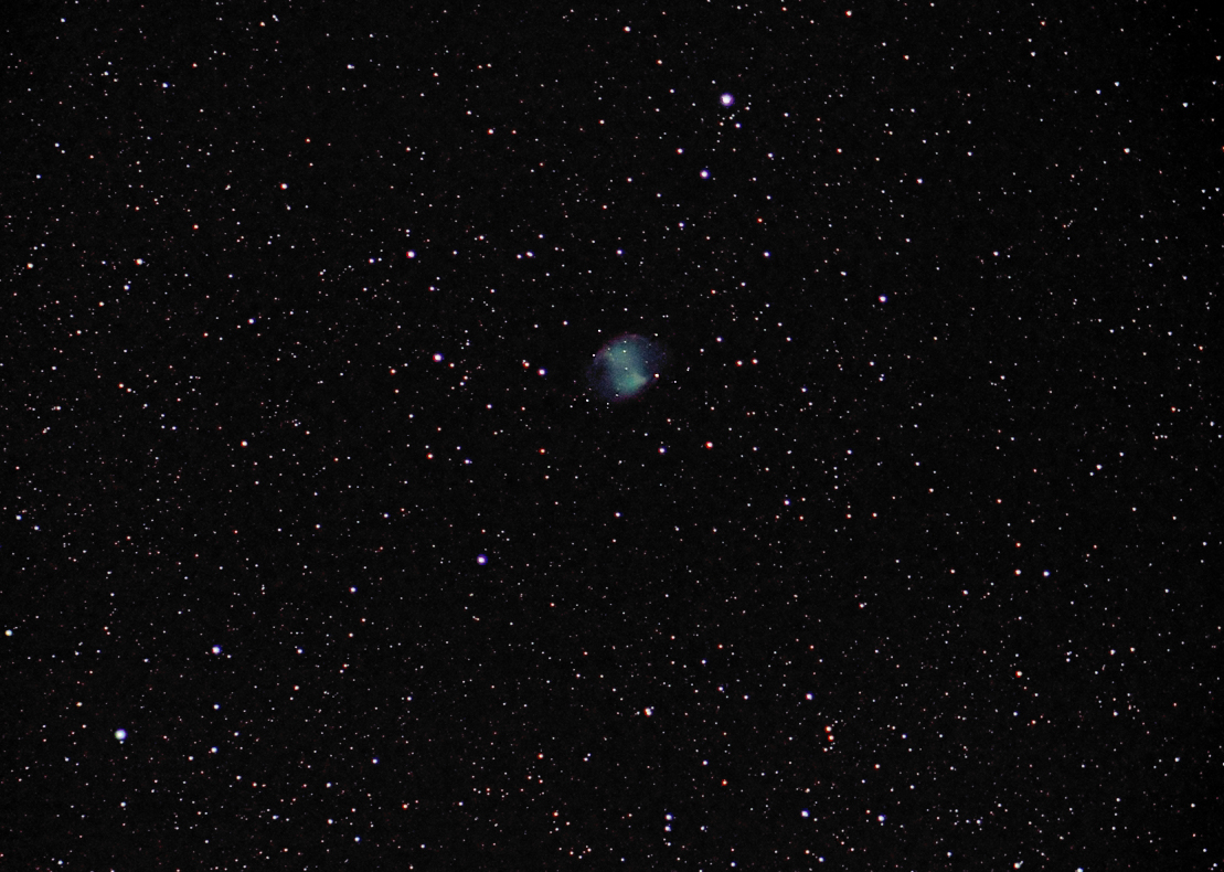

Gjorde om M27 också.
Någon som har tips på hur den kan bli bättre?
Tänker mest på att nebulosan är rätt så grynig. :)

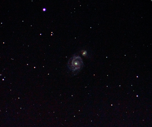

Re: Ljusförorenad M27, M51 och M81
Nej, jag gjorde precis bara det som jag beskrev, la på 2 kurvor och ingenting annat.
Jag har också gjort en snabbehandling på din M27 med några andra metoder.
Jag är verkligen imponerad av vad du kan få fram på DSO-objekt som dessa med en tämligen enkel utrustning.
Den här kurvan med blandningsläget "color" tar bort färgsticket i basen
Den här kurvan ökar ljusheten och kontrasten utan att brusa basen för mycket
Förslag på M27
Förslag på M27

Ahh då förstår jag.
Tusen tack!
En riktig Guldgruva med information. :)
