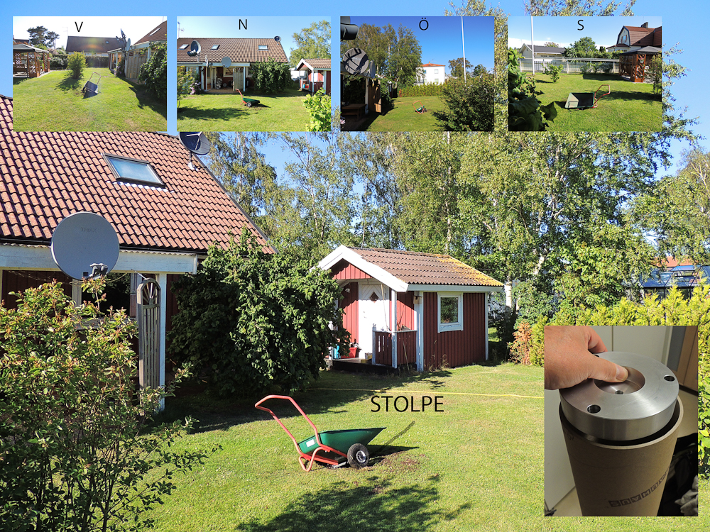

Jag har bestämt mig för att gjuta en pir i trädgården, men det finns säkert massor av saker att göra fel, därav frågar jag om tips här.
Tanken är att piren ska gjutas på den platsen där skottkärran ligger (se bild). Första tanken var att sätta piren utanför lekstugan, men där skymmer träden i öster alltför mycket. Nuvarande platsen är rakt utanför "mitt rum" i villan så därifrån har jag tänkt sköta obsandet.
Jag har (fått gjort) en adapterplatta som ska sitta med 12mm gängstav.
Gjutröret är 15cm, är det ok eller borde jag använda ett större? (CG-5 GT med en C8)
Jag tänker behålla fullängd på gjutröret, vilket gör piren med platta men utan montering c:a 125cm. OK?
Första hösten/vintern tänker jag nöja mig med 4 st ganska täta vindskydd på 180x180cm. Inget tak...
Kabelrör ska in till huset.
Ja, om ni har någon "glöm bara inte" eller "tänk för tusan på att" så vill jag gärna höra den.
Tack för tips på förhand/
Mats

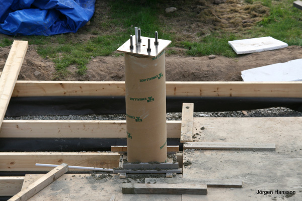

Många pirbyggare på nätet rekommenderar tom 12" (300 mm)

Hej - jag drog till med 300 mm rör och M20-bultar. Enda "problemet" är att montering och teleskop ser lite fjuttiga ut

Gjut en platta på 1 kvadratmeter 250-300mm tjock
Armera både botten och topp
I mitten där gjutröret ska stå kör man järn som går från bottenarmeringen upp i gjutröret där man sen kör en spiral med armering
typ så här--->> http://www.communigate.se/documents/library.aspx?D=4583
Så hade jag gjort men så är jag yrkesskadad oxå Betongare/armerare sen 25 år tebax :-)

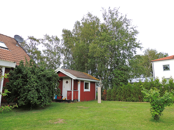

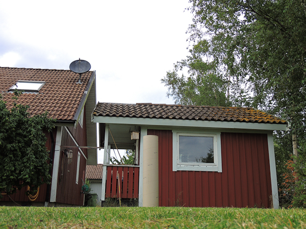

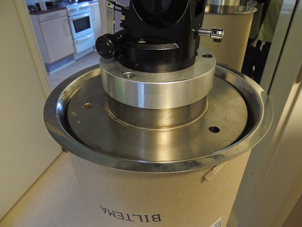

Nu har jag lyssnat och agerat (till viss del) på era utmärkta tips!
Rör 250mm. Efter att ha ringt "alla" bygghandlare efter 250mm i NV Skåne så hittade jag formrör på Biltema!!! :-)
Där köpte jag också en bromsskiva som är bultad till originalplattan med 4st M10 och dessutom 3st M16 grundbultar. Jag tvekade mellan M20 och M16, men när jag kom dit så fanns bara en enda M20 grundbult så då var beslutet enkelt...
Nu ska bara hålen i bromsskivan borras upp till 16mm men det hoppas jag kunna fixa på skolan imorgon.
Så, placeringen.
Värmestrålningen bör vara mindre från lekstugan, även om den är lite uppvärmd eftersom den är fullisolerad.
Jag tappar allt från NO till OSO med den här placeringen, men när jag leker med Starry Night så verkar öster vara ganska fattig på våren.
Rätta mig gärna! (Bengt...)
Pelaren är tänkt hamna 180cm från lekstugan.
Så frågan är då om det kan bli hyfsat bra så här?
PS. Nästan rakt i söder har vi en flaggstång. Kommer jag att bryta samman över den?
