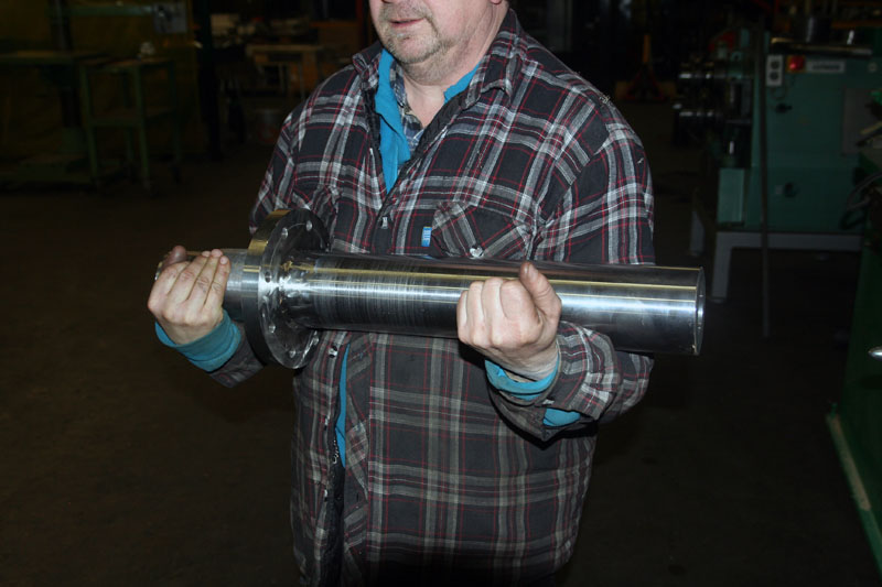

Efter ett par års ritande och funderande så har den lokala maskinisten fått upp farten på det viktigaste av de projekt som jag på grund av husbyggen och annat har haft liggande onödigt länge.
Vad kan denna pryl vara tänkt att användas till?

Kan det möjligtvis vara en Ra_axel.jpg?
Vid nästa quiz får du maskera filnamnet :D

" Ra_axel.jpg" :D Ja det missade jag, inte så svårt att gissa ändå kanske.
Axeln väger mer än dubbelt så mycket som hela min EQ6 montering, kommer väl fler bilder så småningom när bygget går framåt.
Anders

Ja, det var en rejäl pjäs! Så du håller på att bygga en egen ekvatorialmontering?

Filnamnet gav bort svaret märkte jag själv innan jag läste fler inlägg :D Jag som trode det var en stabil barlow :green:

Visst är en ekvatoriell montering på gång, en gaffelmontering, därför den extra kraftiga axeln, 0,7 meter mellan gaffelbenen blir det.
Det fjärrstyrda lilla prototypobset har stått på plats och testats med jämna mellanrum under vintern, allt har fungerat, tätt och fint, enda problemet var att jag inte fick dit optiken före snön, den har stått på kontoret hela vintern. Det kom en del andra icke astronomiska projekt i vägen men nu under sommaren ska jag bo i den nya stugan vid obset och då när det är varmt ock skönt ska prylarna trimmas in inför nästa säsong. Jag har också en webkamera liggande som jag kommer att sätta upp så att det blir livebilder på nätet som visar obset. Så den vilande tråden om obsbygget kommer snart att aktiveras igen.
Den stora pjäsen med tillhörande obs lär nog dröja ytterligare ett år innan den kommer igång, det krävs ju både ny passande optik och kameror till den som kommer att fresta på budgeten en hel del.
