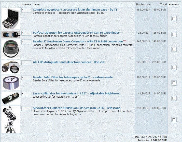

Coma corrector kommer jag också skaffa.....äh här kommer hela min till tänkta inköpslista. Kan tillägga att jag har en omoddad EOS 1000D som jag tänkte börja fota med.
Se uppladdad bild för inköpslista, säg gärna till om det är något jag missat för att kunna börja fota.
En fråga som kvarstår är att jag vill kunna koppla alccd5 direkt på sökaren, går det? Är det rätt adapter jag valt i listan?
Mvh Daniel

Hur är det egentligen med Alccd5, QHY5 och QCAM5? Detta verkar vara samma kamera men är "rebranded" av någon anledning?
/Daniel
Ok, då förstår jag, ska kolla lite mera på engelska Orion
/Daniel

Samma kamera allihopa liksom Orion Starshoot Autoguider. Det som skiljer dom är lite olika firmware.
Jag har en bekant som är på G att sälja sin guidekamera eftersom han köpt en Lodestar autoguider (känsligare och dyrare). Han har ett av märkena du nämnde, minns bara inte vilket. Om du vill kan jag ta kontakt med honom för att se hur aktuellt det är och vilket pris han tänkt sig.
